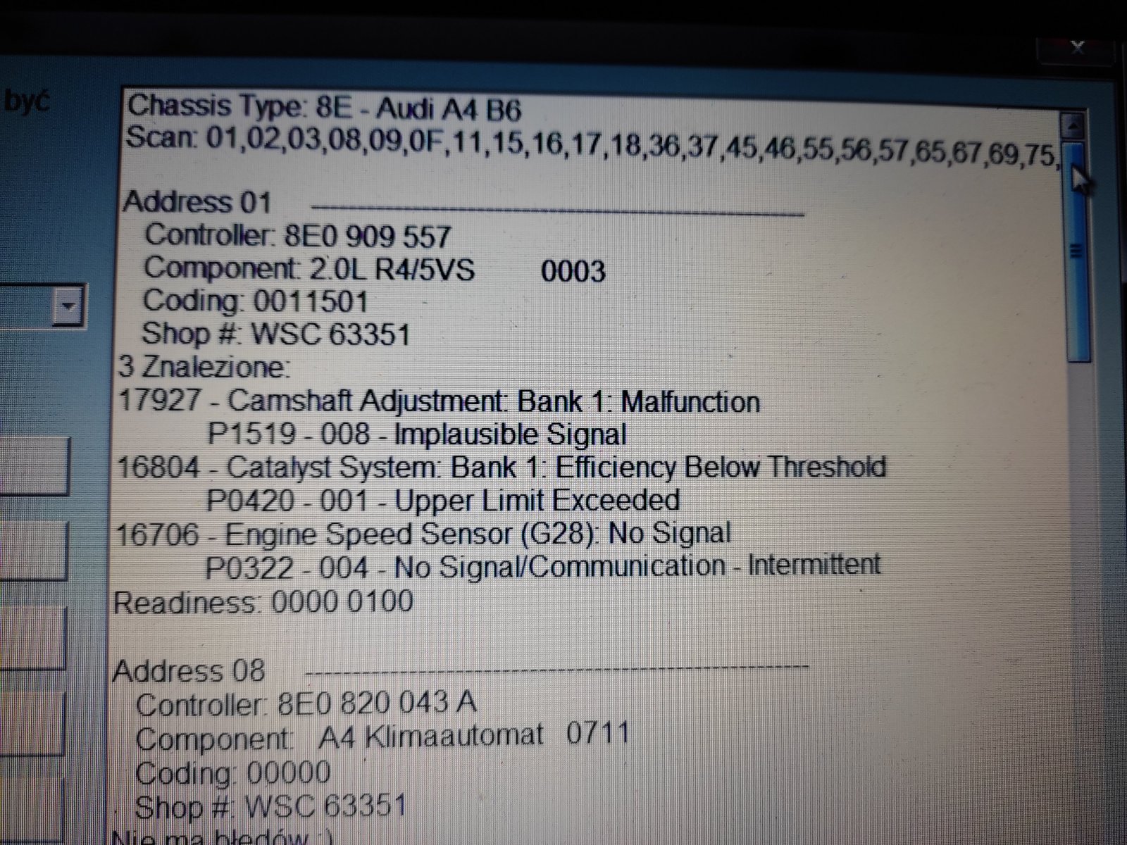

Temat pewnie nie raz poruszany, oki spoks tyle że w mojej padlinie zaczyna mnie brać irytacja co do jakości produktu jakim jest audi. Otóż moje badziewie rano ma problem z odpaleniem jak już to zrobi to wchodzi w tryb awaryjny, odpala po trzecim razie, jak odpali i zgasimy i zaraz odpalimy to jest oki, tryb pracy awaryjnej znika i padlina jedzie. Błąd czujnika G28 no i wszystko jasne..... otóż niekoniecznie bo ten pierdolnik był wymieniany 60dni temu na nowy i wszystko banglało......Kupie jeszcze jeden już super oryginał bosch'a jak to nie poprawi pracy tego grzmota to go qr** spuszcze z wiaduktu.
Na moje to cos tu z rozrządem jest nie teges...
no też mi się tak zdaje
co do tej pory od kupna zrobiłeś w tym aucie? Rozrząd był robiony?

Rozrząd pewnie kiedyś był robiony....mam tą padlinę od maja tego roku i jakoś większych problemów nie było.... oprócz braku wspornika przedniego silnika( pewnie przy wymianie rozrządu zaginął w akcji) i wyrypanych poduch silnika jakoś to się turlało.....ma 250k najechane teoretycznie.

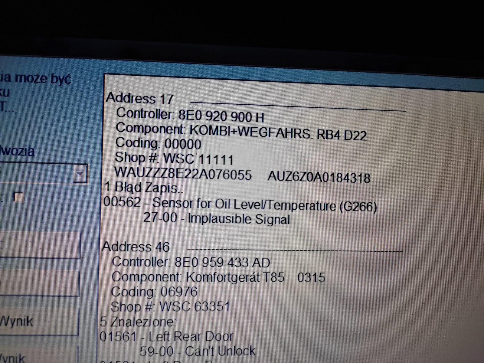

Zasadniczo to na razie jest walka z elektryką, może nie jakaś tragiczna ale irytująca....
