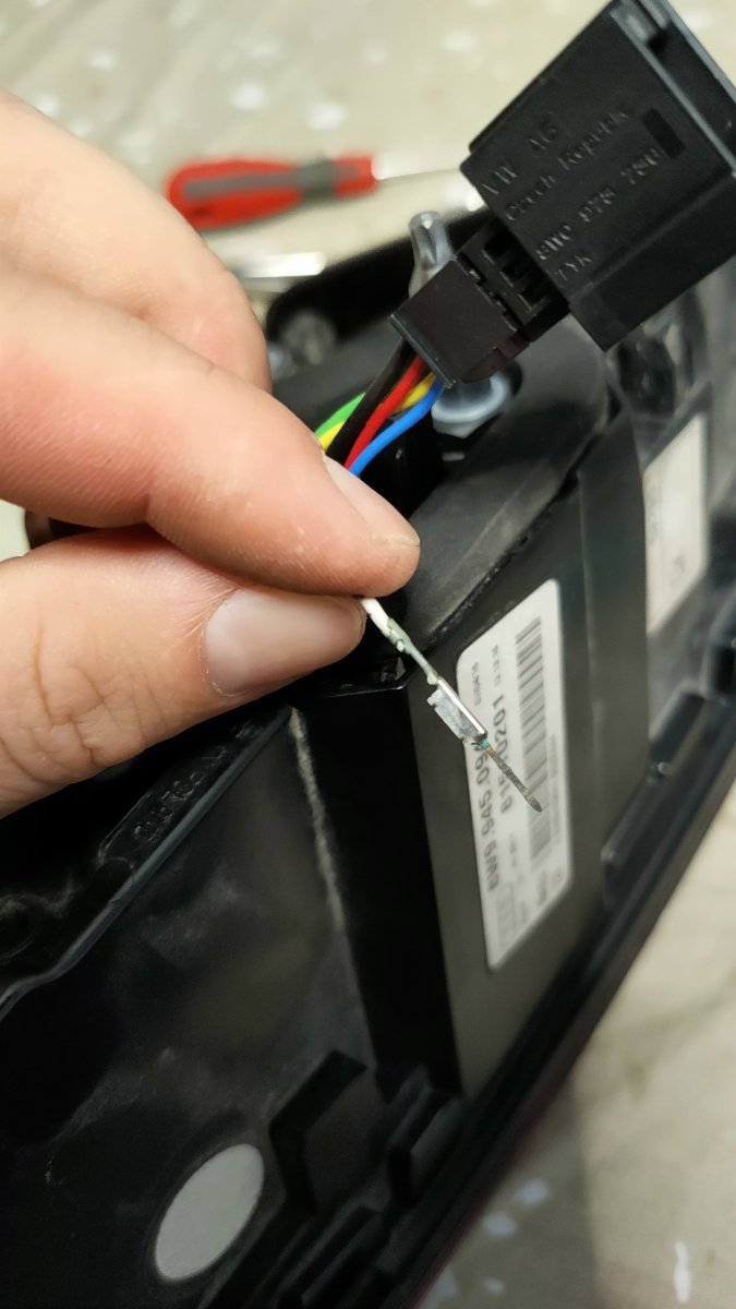

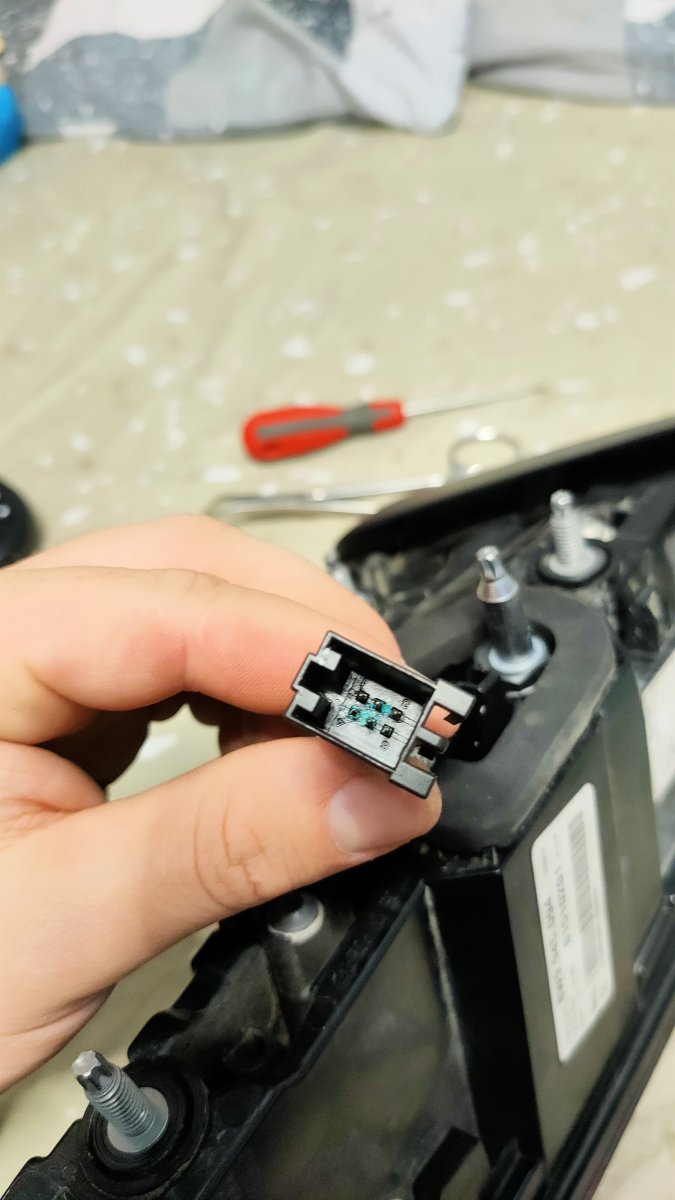

Temat poszedł w zapomnienie bo jak napisałem zaczęła działać poprawnie. Niestety do teraz. Żona po powrocie z zakupów zakomunikowała że wyświetlił się błąd od kierunkowskazu. Jutro może zczytam błędy, ale nie wiem czy będzie to konieczne bo z racji z tego ,że klapa była cała w śniegu ,coś mnie tknęło i postanowiłem na szybko zdemontowac lampę aby zobaczyć kostki. Moim oczom ukazało się to. Nie wiem czy to akurat będzie powodem. Przekonam się pewnie jutro. Dzisiaj wyczyściłem styki z lampy. Jutro to samo w wtyczce od auta. Zobaczymy.
Po wyczyszczeniu kierunek wrócił do życia. Nie wiem czy to było to czy coś innego ale narazie działa. Niestety widzę że lampa od środka jest cały czas zaparowana. Macie jakieś sposoby na to?
