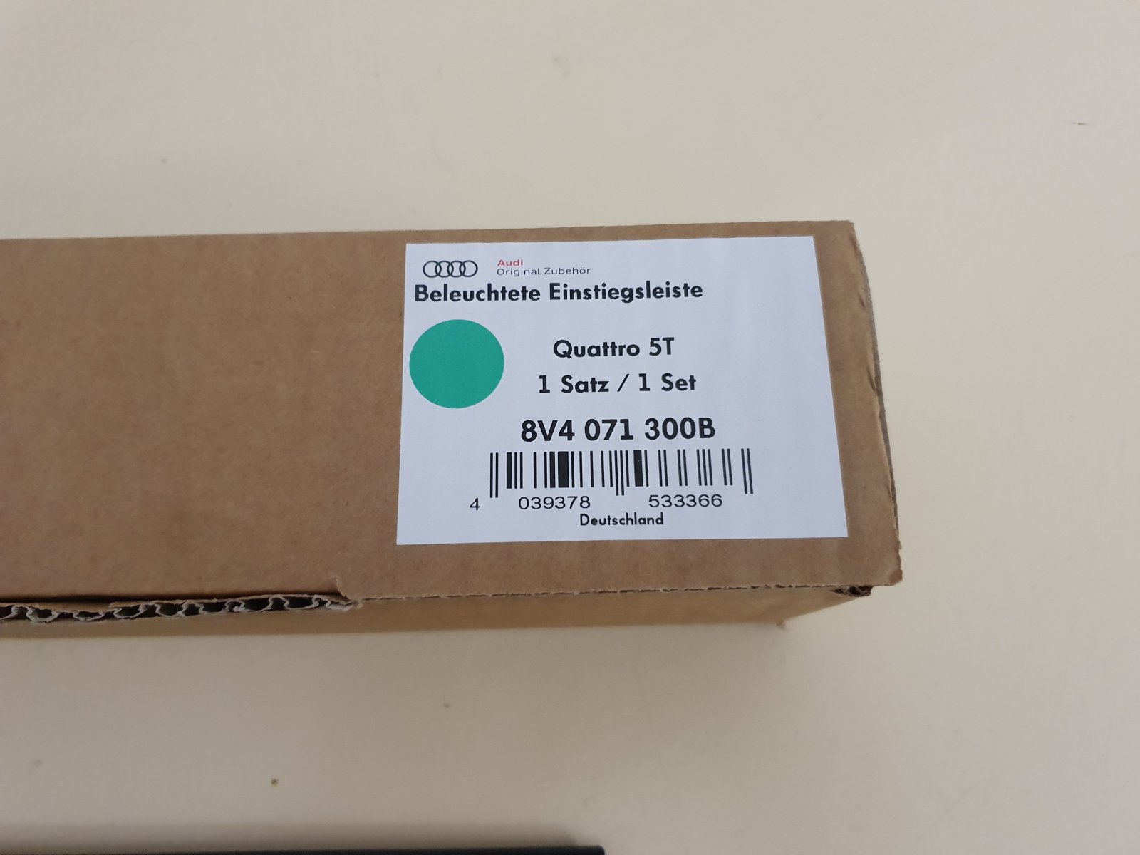

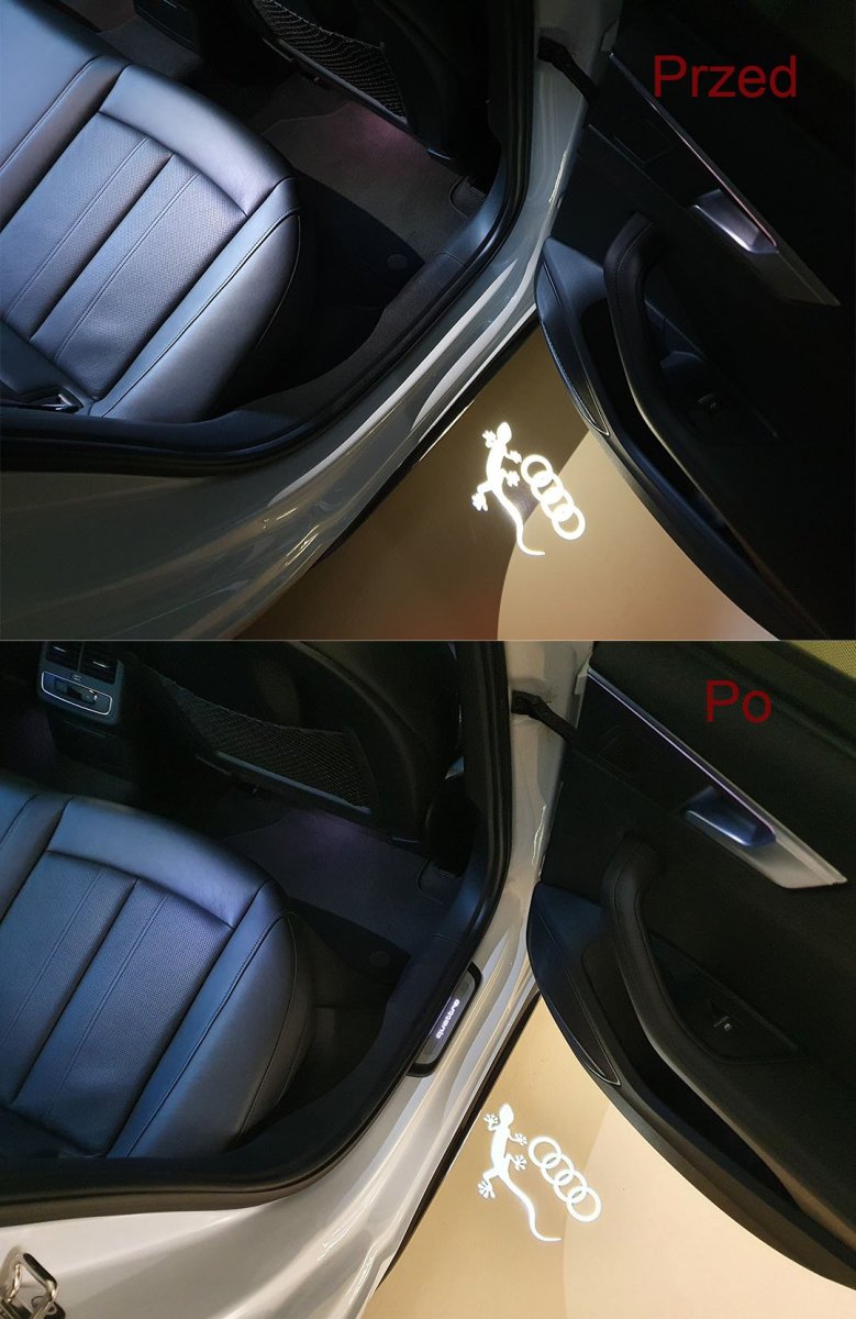

Z  racji tego, że w naszych B9 brakuje tylnych listew progowych, postanowiłem rozejrzeć się za jakimiś alternatywami. Moje zainteresowanie wzbudził zestaw dedykowany między innymi do A3 8V, A4 B8 oraz kilku innych modeli. Nr. częsci to 8V4 071 300B.

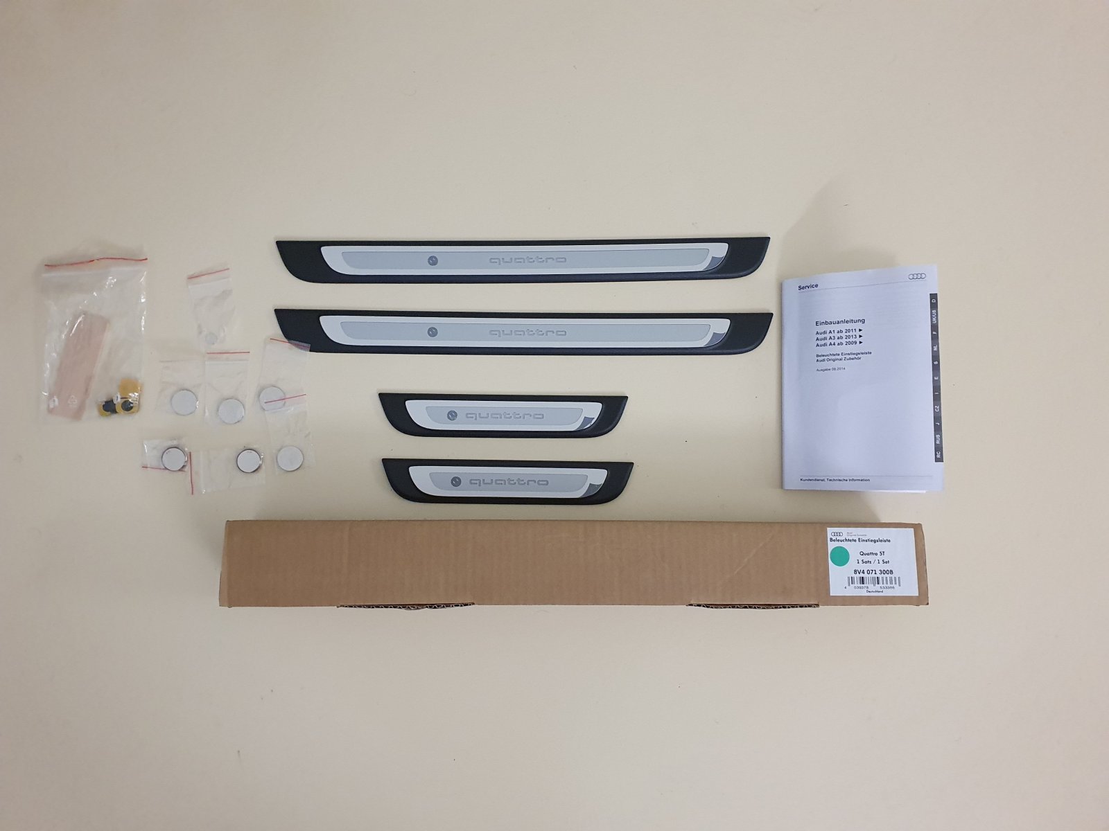

W zestawie są przednie oraz tylnie listwy progowe, baterie (CR 2430), magnesy oraz instrukcja montażu.

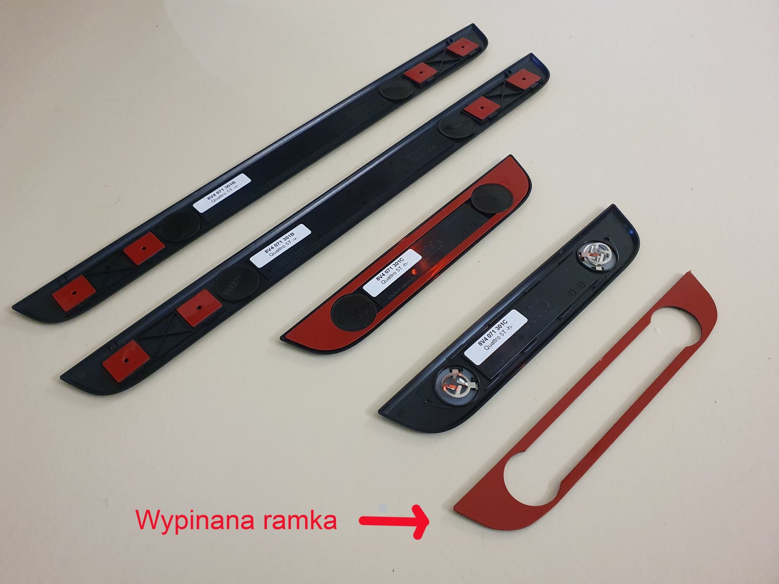

Montaż jest dość prosty. Ramkę i listwę montujemy ze sobą. Do listew wkładamy baterie, zrywamy folię ochronną z dwustronnej taśmy klejącej z ramki i dociskamy listwy maksymalnie do zgrzewu, na której siedzi uszczelka, jednocześnie dociskając listwę w dół.

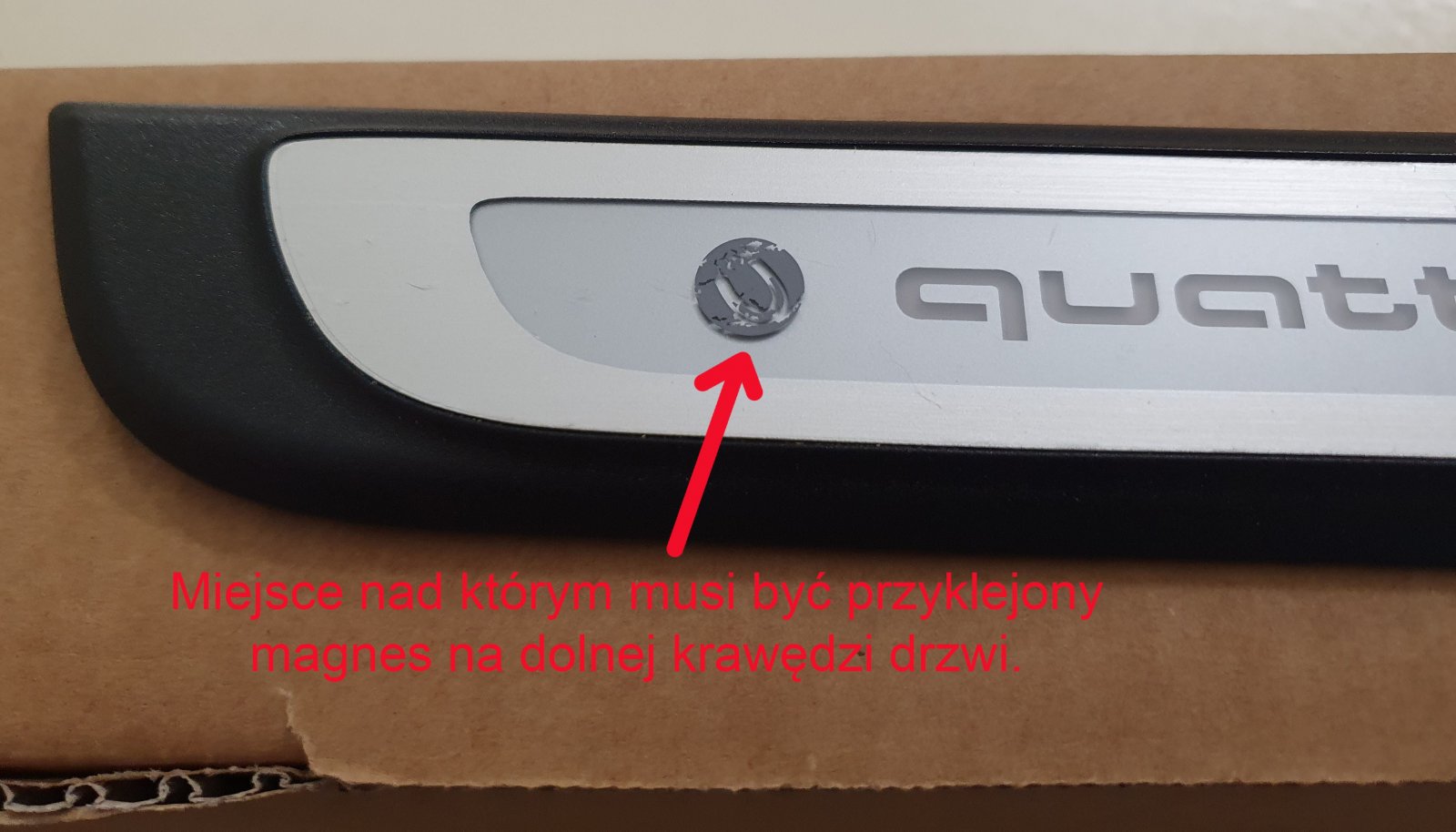

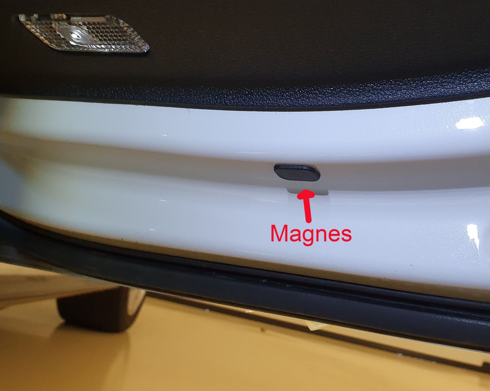

Pozostaje jeszcze tylko przykleić magnes do dolnej krawędzi drzwi, dokładnie nad miejscem, które jest pokazane na folii ochronnej listwy.

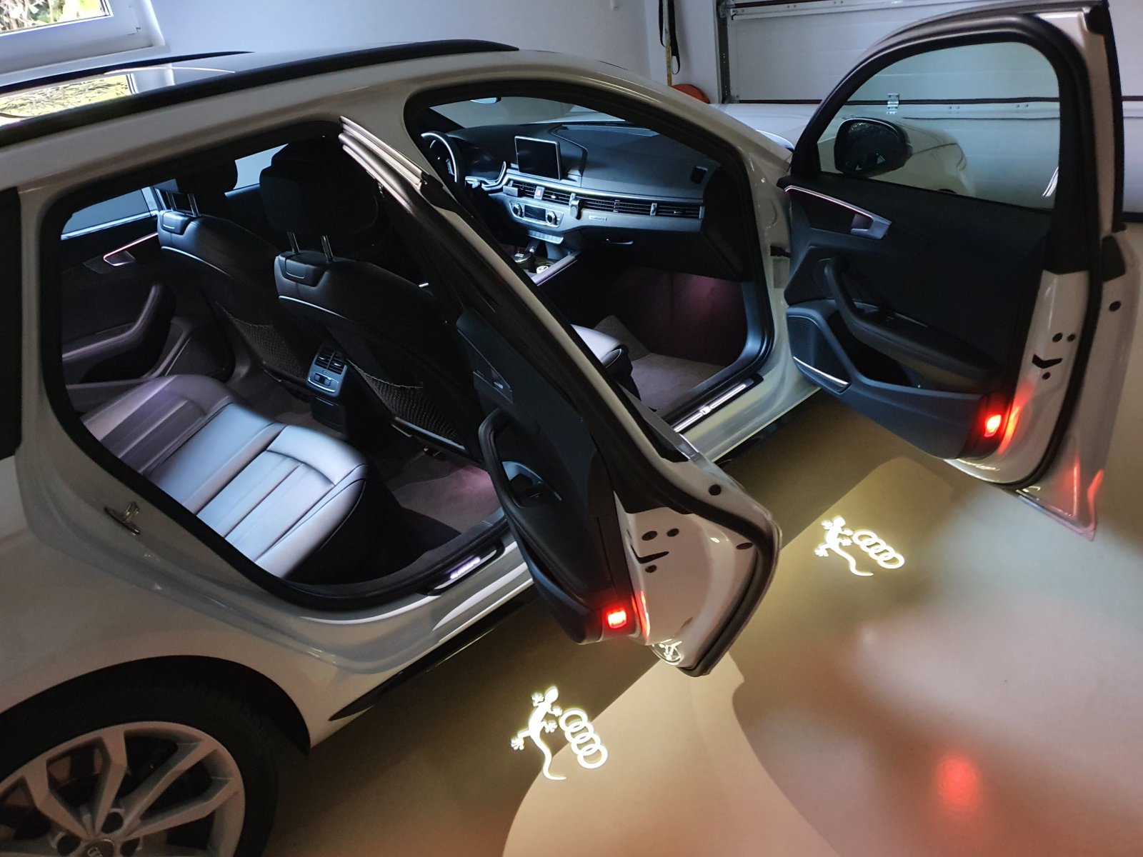

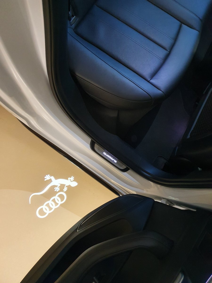

A tak wygląda efekt koncowy :wink:

Ktoś montował w Audi A5 po lifcie (2012-2016) w tylnych drzwiach te listwy quattro? Podejdą? Na logikę to chyba tak. Najbardziej mam dylemat odnośnie tego magnesu czy odległość będzie odpowiednia. Muskel co o tym sądzisz?
Odnośnik do komentarza
Udostępnij na innych stronach
Zgodnie z instrukcją nadają się do A4 B8 i do A3 8V więc myślę, że do A5 też będą pasowały. Magnes będzie też w odpowiedniej odległości.
Dzięki Muskel. Zakupię i zrobię ostrożnie przymiarkę, ... jak nie podejdą to najwyżej odeślę. Pozdro.
