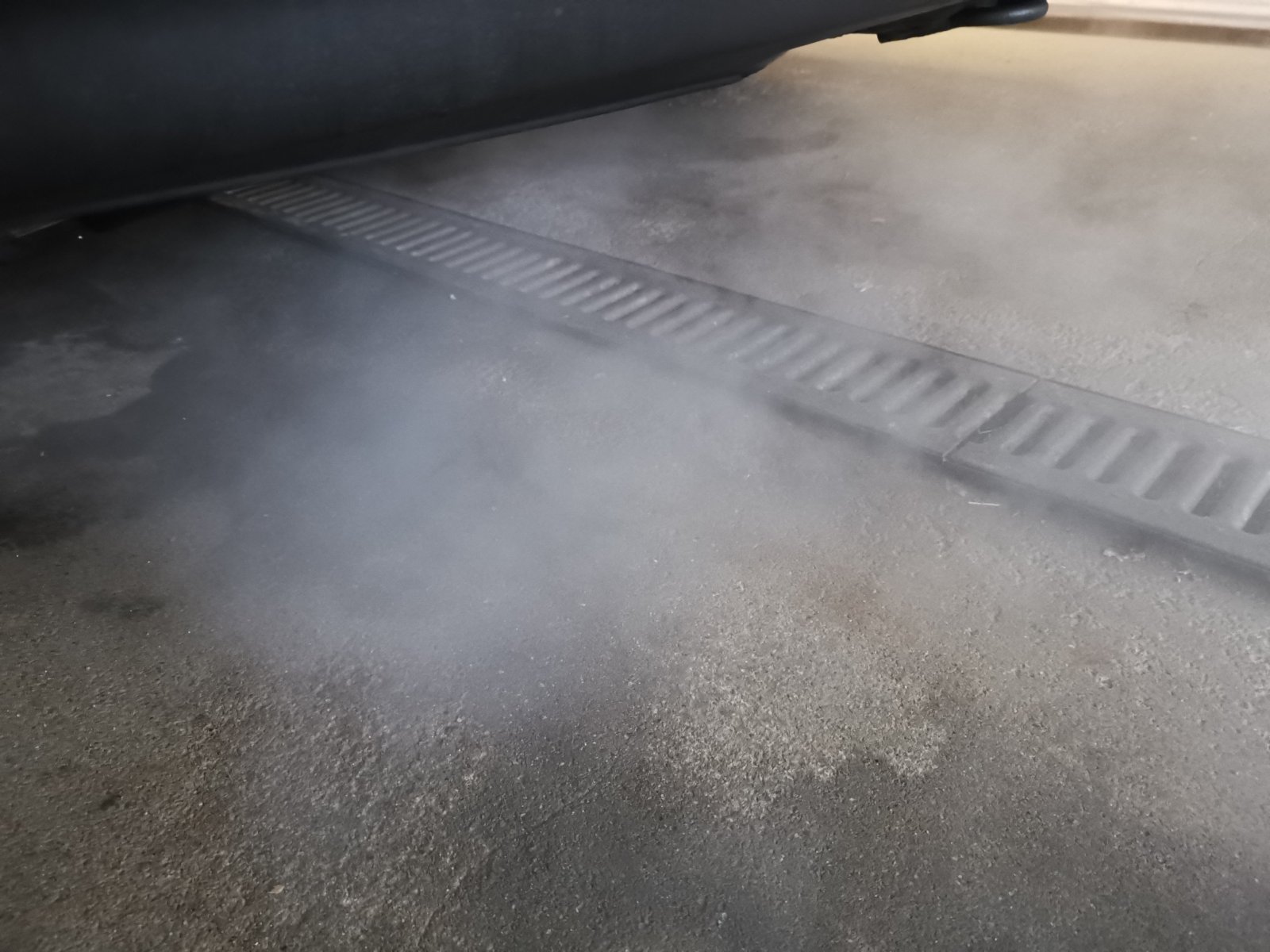

keq Opublikowano 1 Grudnia 2021 Opublikowano 1 Grudnia 2021 Witam, Jako, że nikt nie odpisał mi już w założonym gdzie indziej temacie, zwracam się z prośba tutaj. Mianowicie. Zrobiłem ostatnio trasę 400km w dwie strony łącznie. Z rana odpaliłem silnik i się okazało, ze brakuje mi płynu chłodzącego, co również wskazał mi komputer. Zgasiłem silnik i dolałem odpowiedniej ilości płynu ( było go bardzo poniżej minimum). Po ponownym uruchomieniu silnika zaczął kopcić na biało, ale po pewnym czasie się uspokaja i nic nie leci. Czasami jak się zatrzymam na światłach, to tez zaczyna kopcić na biało i są to dosyć duże chmury, ale po chwili wszystko wraca do normy (okres zimowy). Trójnik z tyłu silnika jest aluminiowy i jest ok.Jak wracałem z trasy, to zaznaczam, że ogrzewanie czasami dmuchało gorącem, a czasami zimnym. Czy to może być gdzieś wyciek przy nagrzewnicy? Czy to tez może mieć związek z EGR, bo mechanik tez mi mówił, że już jego żywot się kończy (olej cieknie)

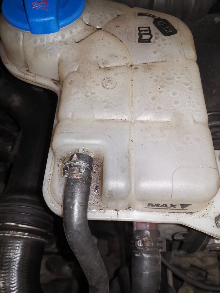

keq Opublikowano 7 Grudnia 2021 Autor Opublikowano 7 Grudnia 2021 Zauwazylem, ze zbiorniczek przy wezu jest "spocony" ten, ktory jest na wprost korka
Lukasz_mk2 Opublikowano 7 Grudnia 2021 Opublikowano 7 Grudnia 2021 33 minuty temu, keq napisał: Zauwazylem, ze zbiorniczek przy wezu jest "spocony" ten, ktory jest na wprost korka gdzieś kiedyś czytałem na forum, że może problemem być korek od zbiorniczka oraz odpowietrznik zbiorniczka - musisz gdzieś tego poszukać i poczytać, bo nie chcę Ci wprowadzać w błąd

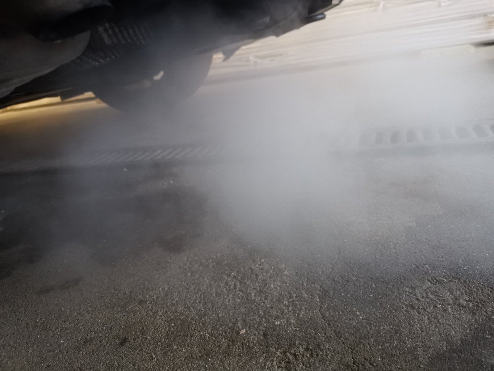

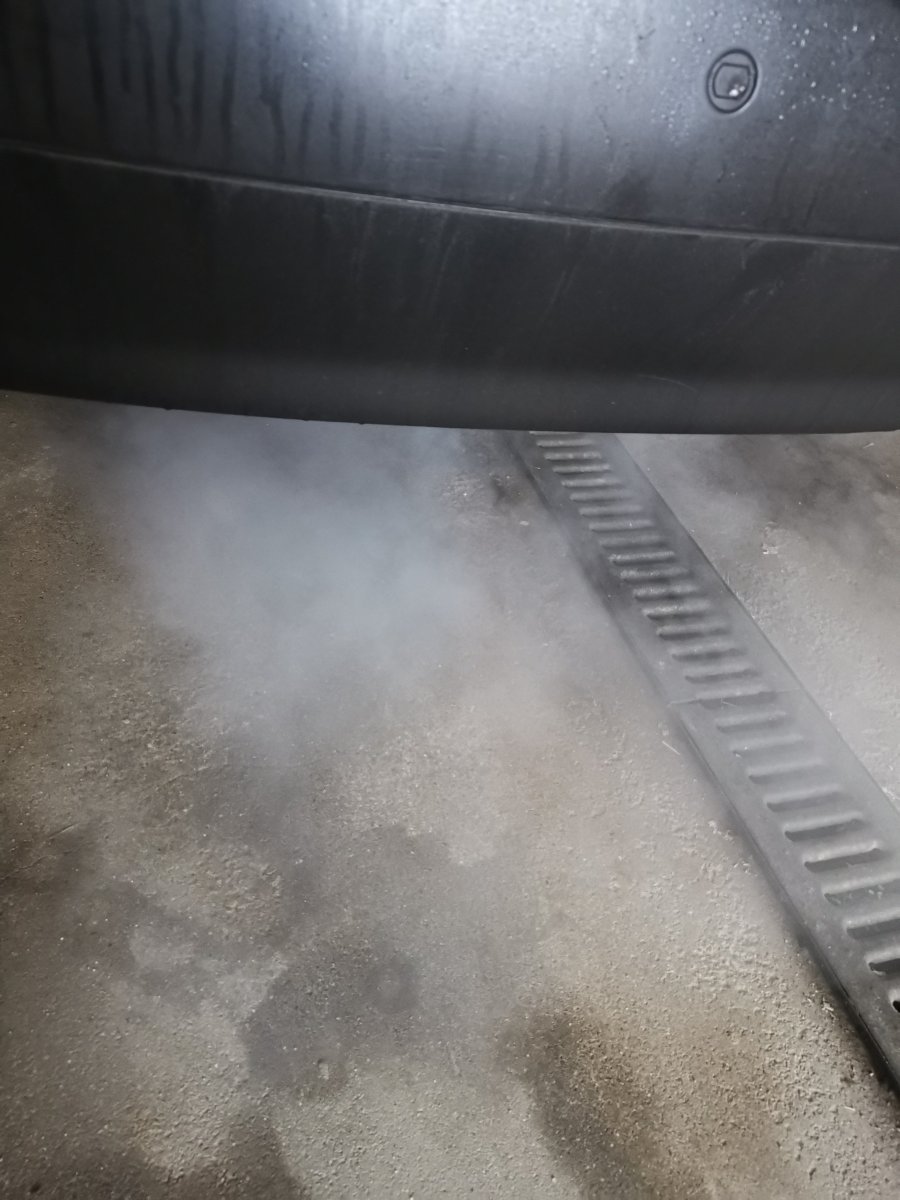

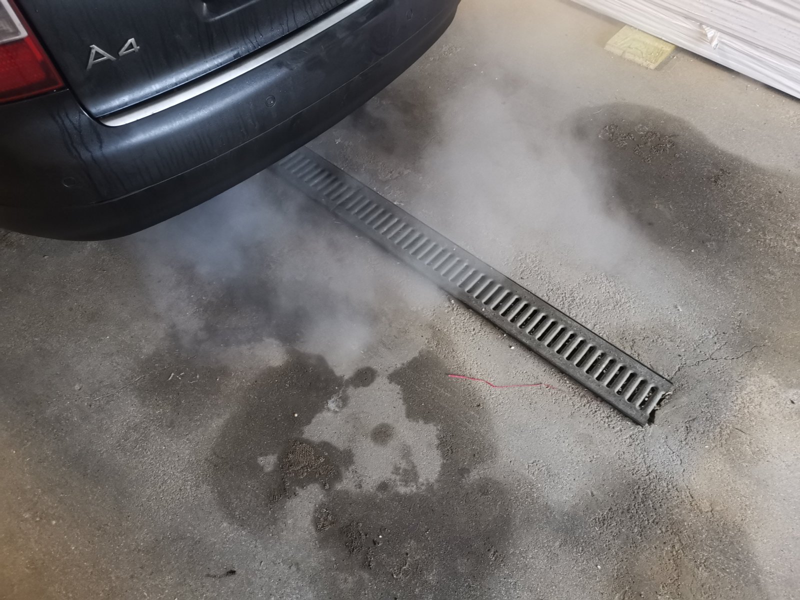

keq Opublikowano 13 Grudnia 2021 Autor Opublikowano 13 Grudnia 2021 (edytowane) A tak wyglada po odpaleniu. Zaczyna dymic na bialo-szarawy kolor i nie jest to jakis gryzacy zapach, ale delikatnie daje po nozdrzach... Po rozgrzaniu wszystko wraca do normy Na dole zalaczniki z video VID_20211213_144459.mp4 Edytowane 13 Grudnia 2021 przez keq
Lukasz_mk2 Opublikowano 13 Grudnia 2021 Opublikowano 13 Grudnia 2021 teraz są mrozy, więc dymieniem bym się nie przejmował. Z tego co widzę to chyba masz mokry zbiornik i chyba jest w nim mało płynu tzn., że nieszczelność gdzieś musi być i czy nie puszcza Ci czasem płynu przy górnym wężu zbiorniczka, może obejma która go trzyma już jest za słaba, albo sam kruciec w zbiorniczku pękł??. Co do tego "uszczelniacza" to ja bym go sobie darował i raczej szukał nieszczelności, a nie zatykał "kitem" dziury, który po pewnym czasie i tak straci swoje właściwości, a ty będziesz miał kupę roboty z jego wypłukaniem z węży, chłodnicy oraz nagrzewnicy i całego układu.
keq Opublikowano 13 Grudnia 2021 Autor Opublikowano 13 Grudnia 2021 (edytowane) Krociec wlasnie sprawdzalem i sie trzyma. Niby ten wąż też sprawdzałem i dziurek żadnych nie widzialem. Pytanie, czy przez ten wąż może aż tyle płynu uciekać. Po jednej trasie 400km mialem ponizej minimum płynu. Płyn dzisiaj dolałem Edytowane 13 Grudnia 2021 przez keq

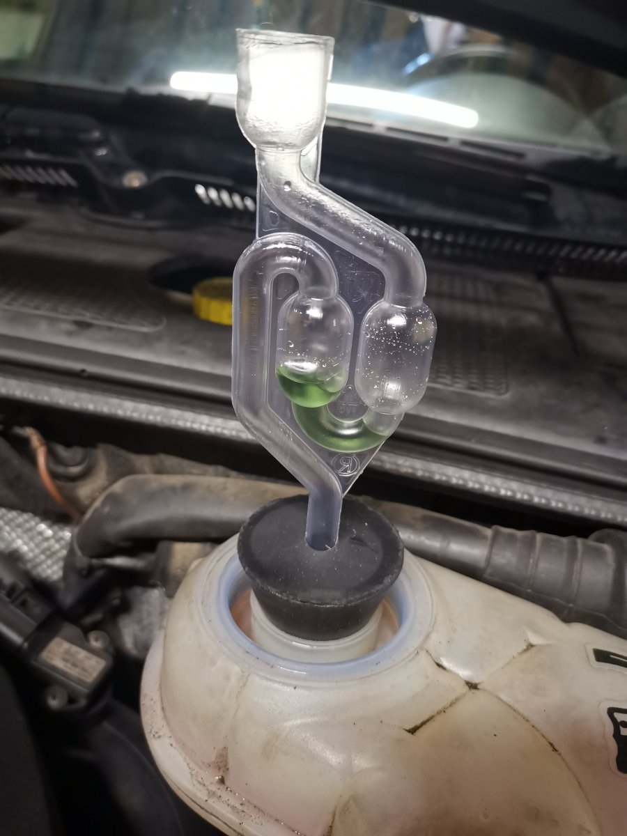

keq Opublikowano 15 Grudnia 2021 Autor Opublikowano 15 Grudnia 2021 Bad news panowie. Zrobiłem test...
Patrykbfb Opublikowano 15 Grudnia 2021 Opublikowano 15 Grudnia 2021 Tak myślałem. Objawy były jednoznaczne. Czapa w górę może się okaże że tylko uszczelka.
