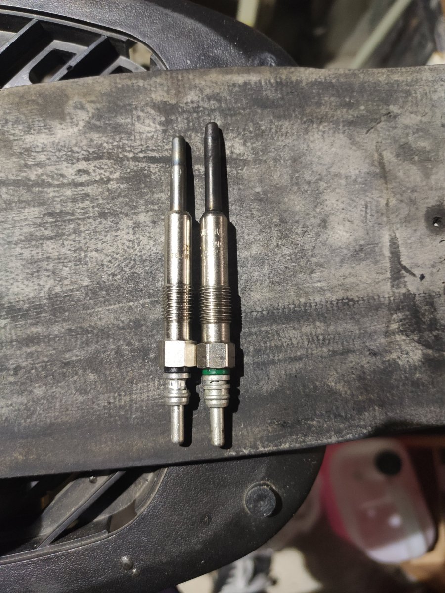

Mianowicie chodzi mi o świecę żarowe, teraz juz wiem ze do silnika avf ida dwa rodzaje świec ( krótsze i dłuższe). Ostatnio wymieniłem wszystkie cztery bo jedna była niesprawna. Zamówiłem przez neta niestety te krótsze i je wymieniłem. Stare świece wykręciłem na oko o pół cm dłuższe. Przyszły lekkie mrozy i auto no odpala ale dość ciężko. Czy dlugość świec ma znaczenie w moim przypadku? Bylo zaledwie -7 stopni a silnik zaskoczył dość ciężko.

Popatrz jakie świece masz w tej chwili, z tego co się orientuję można to poznać bez wykręcania po ich kolorze. Zielona izolacja na świecy świadczy o tym że są zakręcone te dłuższe, a czarna izolacja to krótsze.
Tylko teraz pytanie czy ktoś przed tobą nie wymieniał już świec i np wsadził krótsze zamiast dłuższych.
Nie wiem tylko czy te świecę są zamienne, tzn czy jak fabryka przewidziała świecę krótsze czy można wtedy zamontować świecę o te pol cm dłuższe.

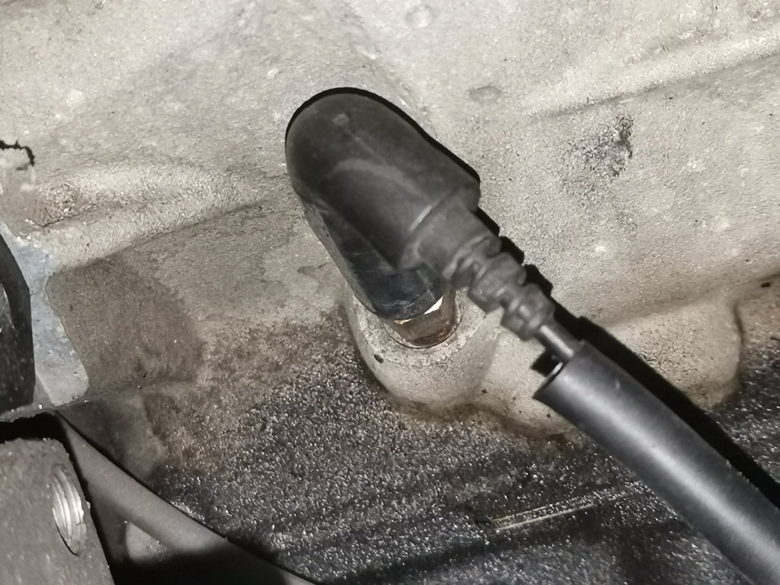

Da sie jakos sciagnac te cewki zasilajace ze swiec? Nie chcialbym niczego urwac, a zalezy mi na sprawdzeniu koloru uszczelek
Edytowane przez keq
U mnie normalnie szło ręką zdjąć, probuj na lekko ciepłym silniku, jest wtedy szansa ze nie pęknie

Długość świeć ma znaczenie. W moim przypadku ori świece były te dłuższe a zalożyłem krótsze i efekt był taki że auto na tych lekkich mrozach paliło ale nie od tzw strzała.
Po ponownej wymianie świec na te co powinny być pali dużo lepiej.
