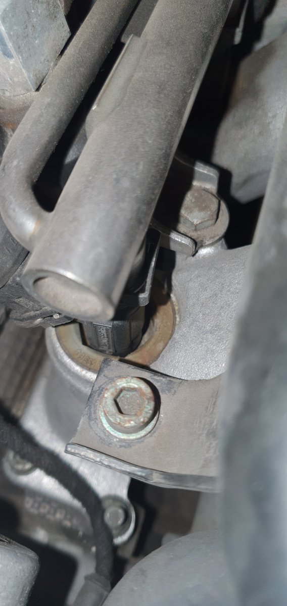

Gniazda czyste pierwsze wygląda tak

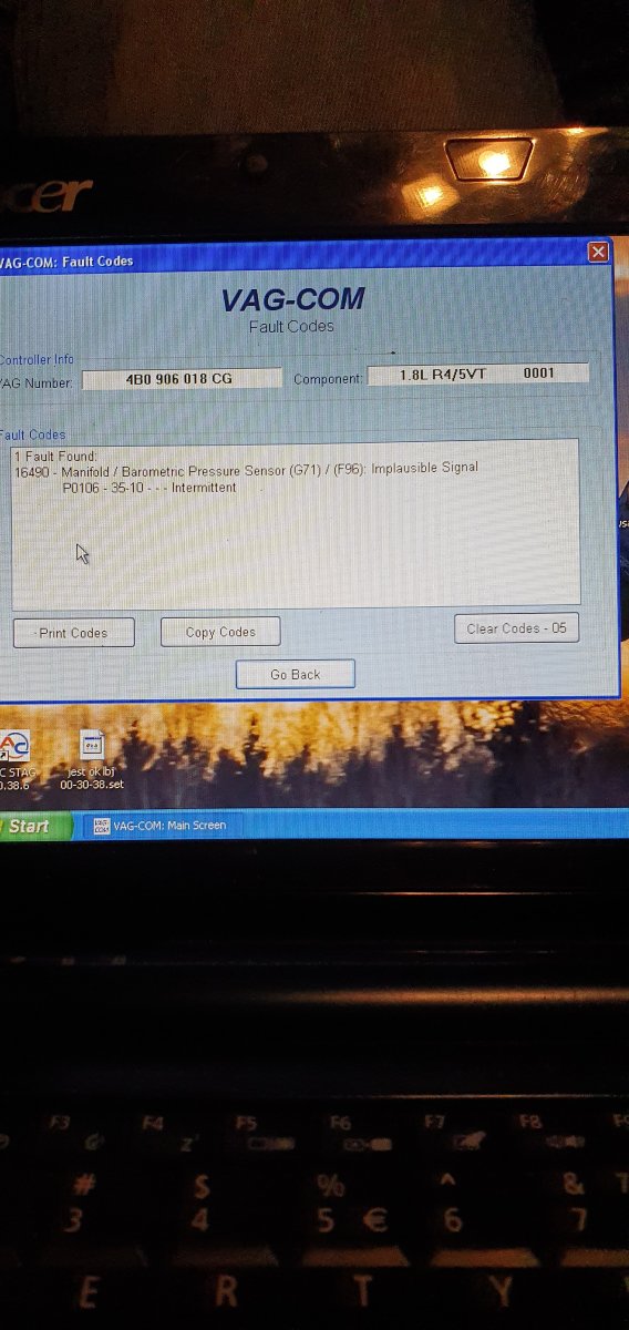

Witajcie ponownie. 10 dni temu wymieniłem DV oraz założyłem uzywany zawor ciśnienia doładowania bo był błąd 16490. Dziś znowu brak mocy. Podjechałem na stację zatankować i po ponownym uruchomieniu moc wróciła. Na vagu pojawił się znowu blad 16490. Czy może powodować tryb awaryjny i odcięcie doladowania? Z drugiej strony miałbym pecha aby okazało się że 2 czujnik też jest uszkodzony. Wtyczka czyjnika wygląda dobrze i nikt tam nie majstrował...
