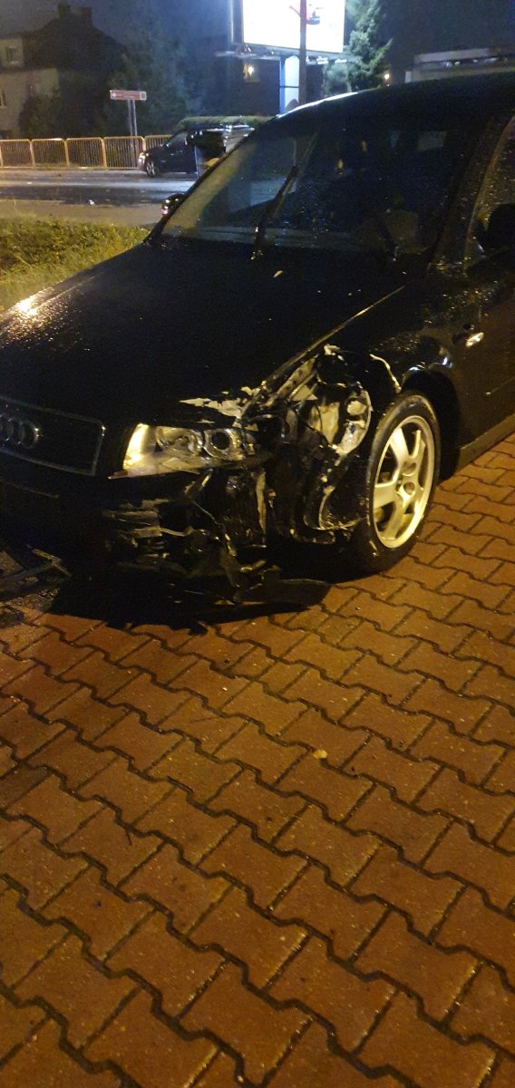

Witam. Posiadam rozbite a4 b6 z niedawno wyremontowanym silnikiem 1.8t oznaczenie silnika AVJ podciągnięte na 203KM. Moje pytanie brzmi czy  warto kupić a4 b7 z 2.0tfsi za małe pieniądze i próbować przemienić silniki? Co trzeba przerobić? Co dokupić...? Czy warto wogole w taki sposób kombinować? Dlaczego chce 1.8t? Bo myślę że jest dużo trwalszy. A co najważniejsze to dużo jeżdżę i chce mieć LPG. Wiem ze do tfsi tez idzie wsadzić LPG. Ale chyba nie kalkuluje się tankować 10L gazu +3L benzyny.... to już chyba lepiej diesel..... Jestem amatorem. Ale  kiedyś  wsadziłem silnik z passata  b5 1.8t do a4 b5. Mechanicznie bez problemu. Elektrycznie to musiałem przestudiować internet bo inne kostki... I jakieś pół roku temu wsadziłem quattro do mojej b6 która mi gościu skasował..  wiec minimalna wiedzę mam i zdolności manualne  mam.
