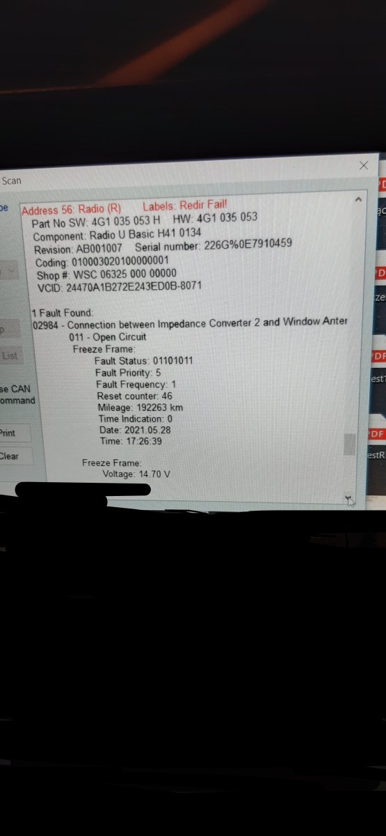

Muskel1 Opublikowano 7 Stycznia 2022 Opublikowano 7 Stycznia 2022 Wzmacniacz antenowy 2 znajduje się na słupku D strona prawa. Albo wzmacniacz padł albo połączenie wzmacniacza do anteny albo antena. Antena jest na szybie.

Darwek24 Opublikowano 8 Stycznia 2022 Autor Opublikowano 8 Stycznia 2022 Czyli co tam padło wszystko wygląda dobrze nie grzebane, ten wzmacniacz padł ? Jak wyciągnąłem ten kabelek brązowy, co jest na fotce to radio przestało grać wsadziłem i dźwięk się pojawił co tam się uwaliło ?
Darwek24 Opublikowano 8 Stycznia 2022 Autor Opublikowano 8 Stycznia 2022 (edytowane) Czyli jak antena to szyba do wymiany ? Zamówię ten wzmacniacz może to to i mam jeszcze taki blad i wie ktoś może, gdzie on się znajduje dokładnie ? Edytowane 8 Stycznia 2022 przez Darwek24
Muskel1 Opublikowano 9 Stycznia 2022 Opublikowano 9 Stycznia 2022 (edytowane) Jeżeli któraś ze ścieżek anteny na szybie jest przerwana można spróbować użyć kleju przewodzącego na bazie srebra np. Elpox 15. Mikrofony siedzą w module przednich lampek w podsufitce. Edytowane 9 Stycznia 2022 przez Muskel1
