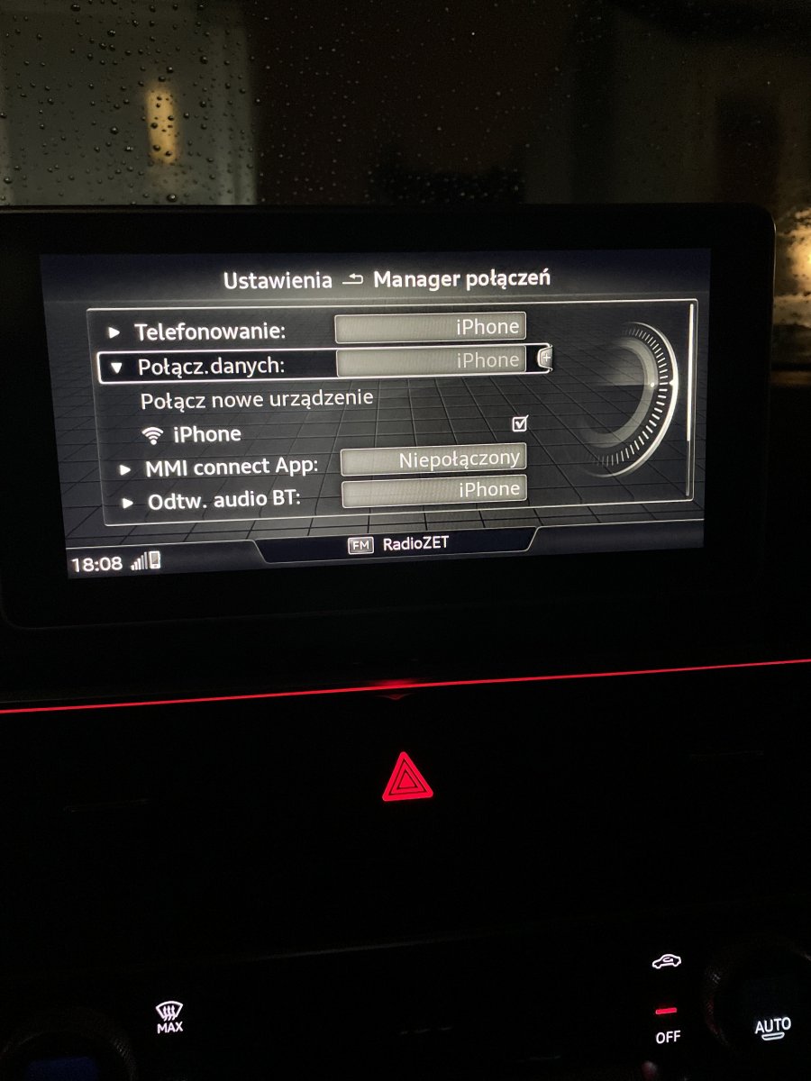

Bo w połączeniach danych masz srajfona ustawionego a ja mam SIM.
? no dobry punkt ale nie o to mi chodziło. Ja ma trzy opcje a ty masz 5 (cokolwiek one po niemiecku znaczą). Punk dostępu zrobiłem z tel i niby się łączy ale nadal nie ma tej dodatkowej ikonki i internetu. Tu nie ma nic na temat resetu mogę tylko usunąć połączenie.

Nie będzie bo masz telefon a nie SIM ustawiony. 5 podpunktów i moduł danych jest tylko aktywny gdy internet jest przez SIM a nie telefon.

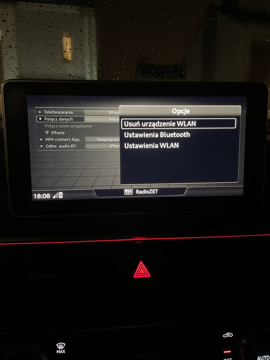

Spróbuj usunąć urządzenie WLAN.

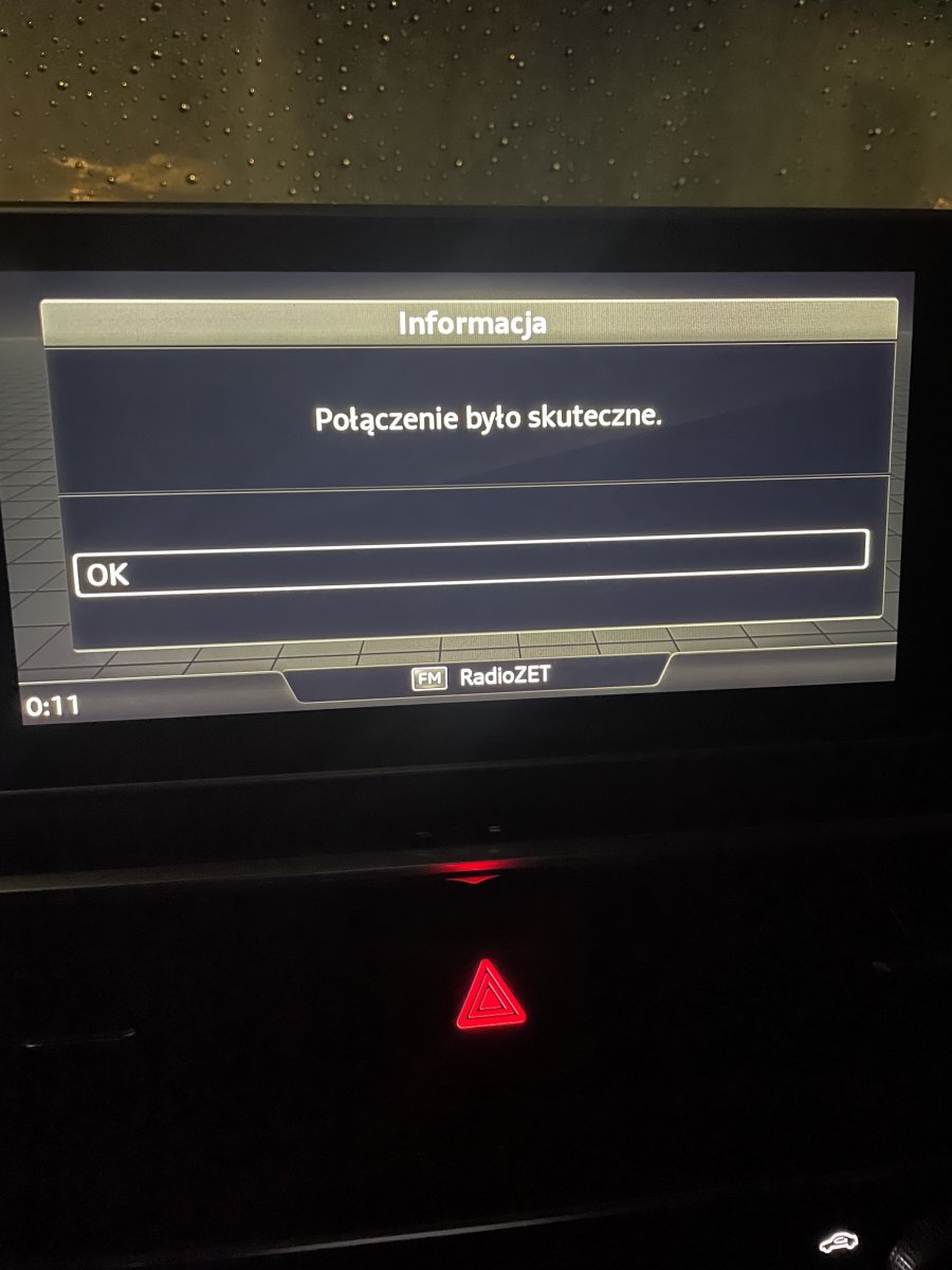

Wiem o tym że to są inne jednostki ale czasami są podobne opcje. Oczywiście za wyjątkiem że przeskrolowalem całą listę niczego w zielonym menu nic nie zmieniam bez wiedzy lepszych ode mnie ;) (czytaj tutaj siebie).  Usuwałem już tel już parę razy nic to nie dało. Po rozłączeniu tel. nie mam żadnej ikonki ani od SIM ani od ESIM. Poniżej zdjęcia jak się łączy czy z tel czy z WiFi z domu a mimo to nic się nie dzieje.
Edytowane przez RaV22K
