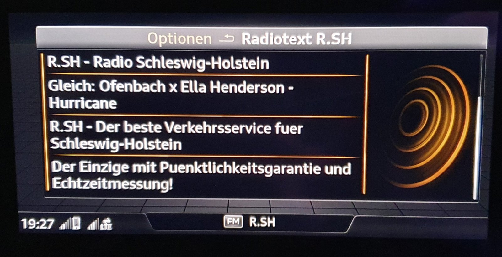

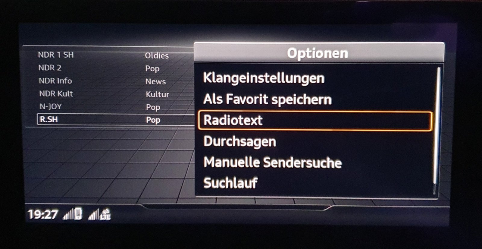

Muskel1 1332 Opublikowano 3 Marca 2022 Udostępnij Opublikowano 3 Marca 2022 (edytowane) Nic nie da rady zrobić. Musisz za każdym razem przestawić gałkę w prawo (na +) następnie wybrać z listy Radiotext. Edytowane 3 Marca 2022 przez Muskel1 Odnośnik do komentarza Udostępnij na innych stronach Więcej opcji udostępniania...

Muskel1 1332 Opublikowano 3 Marca 2022 Udostępnij Opublikowano 3 Marca 2022 Działa ale musisz zrobić to co napisałem aby wyświetlało. Odnośnik do komentarza Udostępnij na innych stronach Więcej opcji udostępniania...
Irek4999 0 Opublikowano 3 Marca 2022 Autor Udostępnij Opublikowano 3 Marca 2022 To czemu po każdych wiadomościach się pojawia(tylko raz) albo przy uruchamianiu silnika. Może trzebazrobic aktualizacje bo jest taka mozliwosc Odnośnik do komentarza Udostępnij na innych stronach Więcej opcji udostępniania...
Muskel1 1332 Opublikowano 3 Marca 2022 Udostępnij Opublikowano 3 Marca 2022 (edytowane) Każdorazowo po wybraniu nowej stacji należy przeprowadzić to co napisałem u góry. MIB2 tak ma i nic nie zrobisz. Z zajnowszym softem jest to samo. Dopiero MIB3 działa to automatycznie. Edytowane 3 Marca 2022 przez Muskel1 Odnośnik do komentarza Udostępnij na innych stronach Więcej opcji udostępniania...

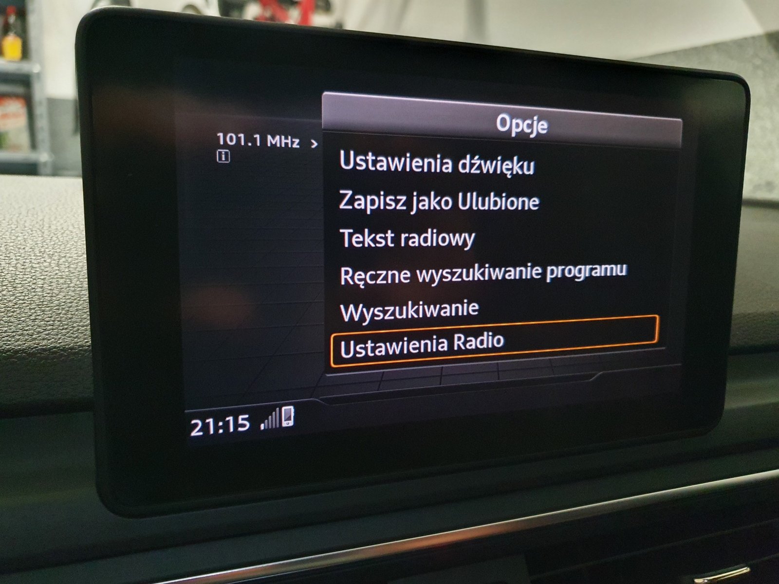

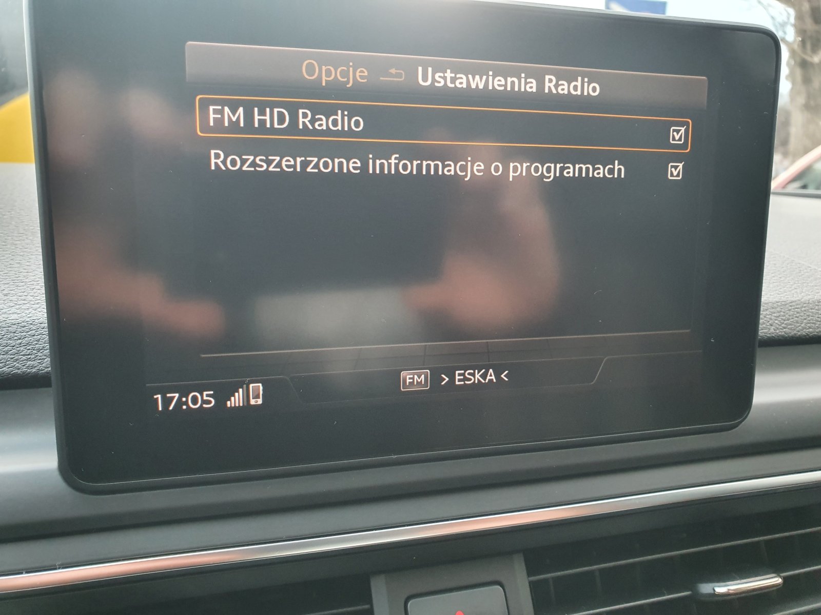

Balonickk 0 Opublikowano 8 Marca 2022 Udostępnij Opublikowano 8 Marca 2022 4 godziny temu, Balonickk napisał: Dzięki za obszerne info. Radio na 100% jest FM. Dziś sprawdzę co mogę w nim ustawić wg powyższych wskazówek. Jak coś, to się odezwę No niestety nie mam specjalnej możliwości regulacji parametrów. Jest możliwa jakaś aktualizacja? Odnośnik do komentarza Udostępnij na innych stronach Więcej opcji udostępniania...

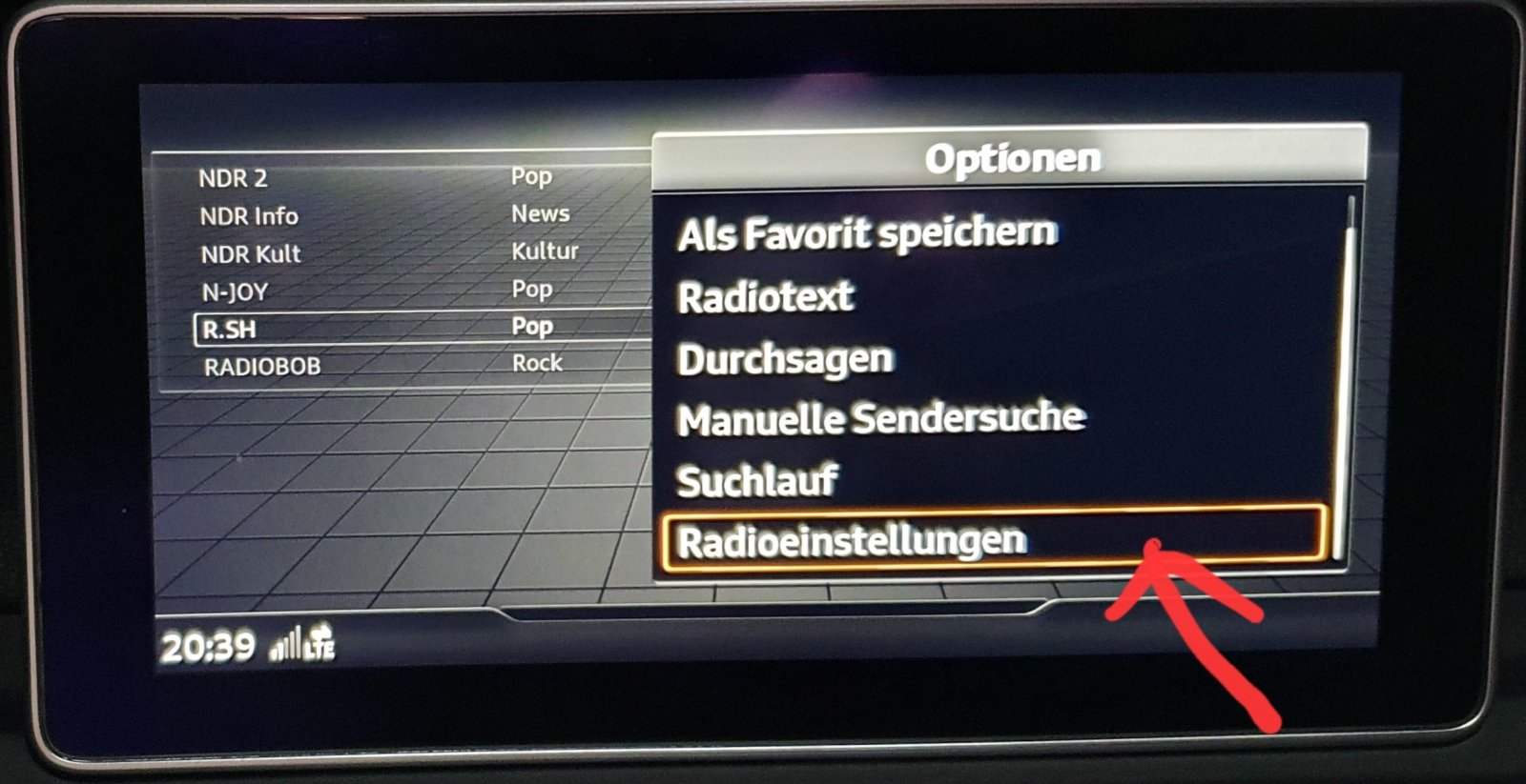

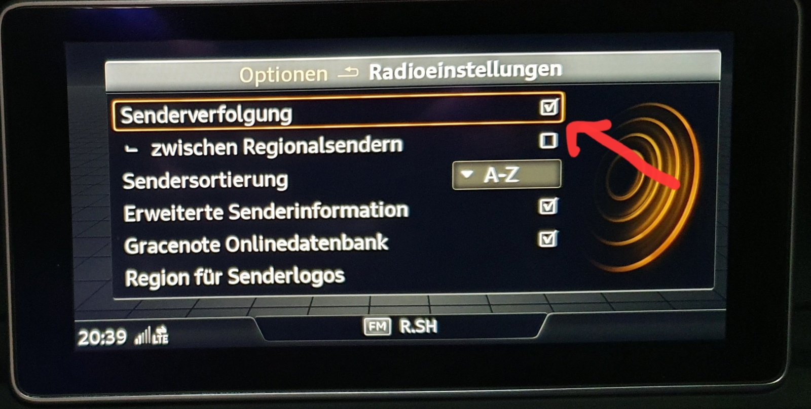

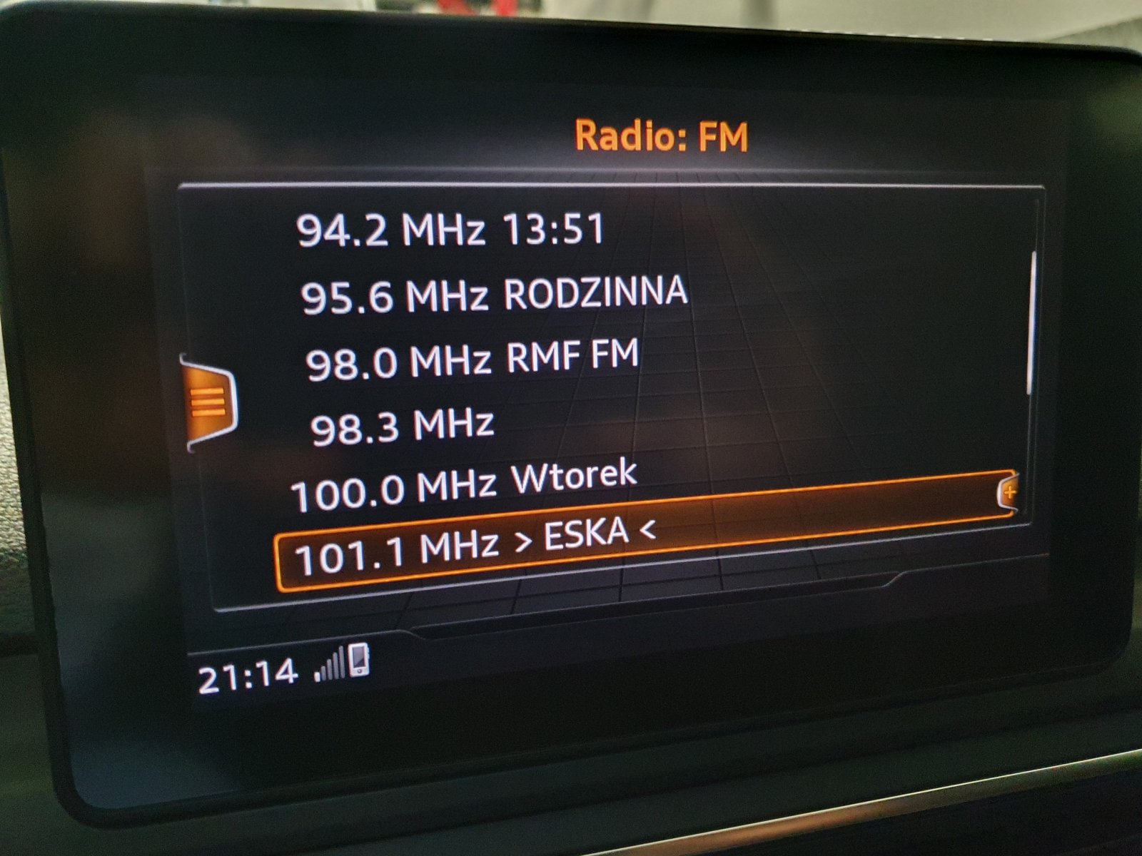

Muskel1 1332 Opublikowano 8 Marca 2022 Udostępnij Opublikowano 8 Marca 2022 W złym menu jesteś. Włącz radio tak abyś miał widoczne listę stacji, następnie popychasz gałkę mmi w prawo na zanaczoną zakładkę +. Otworzy się lista, scrolujesz na dół na ustawienia radia i potwierdzasz, otworzy się następna lista i pierwszy od góry to śledzenie stacji (u mnie Senderverfolgung). Odnośnik do komentarza Udostępnij na innych stronach Więcej opcji udostępniania...

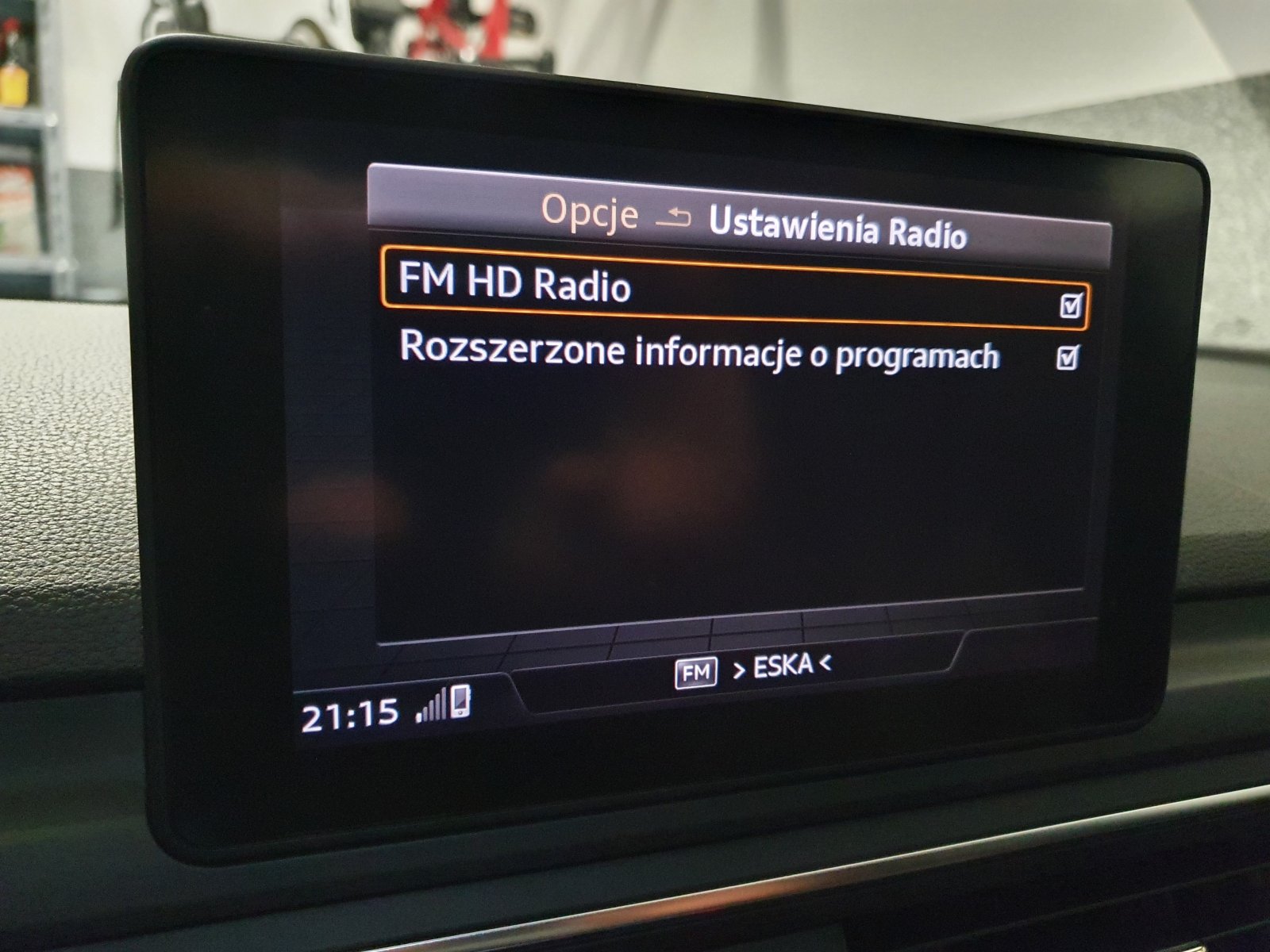

Balonickk 0 Opublikowano 8 Marca 2022 Udostępnij Opublikowano 8 Marca 2022 Zdjęcia pokazują ścieżkę dostępu do menu tak jak u Ciebie. Niestety na końcu mam tak ubogą listę opcji, jakąś lipa... I tu moje pytanie - jakąś aktualizacja? Odnośnik do komentarza Udostępnij na innych stronach Więcej opcji udostępniania...
Muskel1 1332 Opublikowano 9 Marca 2022 Udostępnij Opublikowano 9 Marca 2022 Jeżeli dobrze widzę po rozmiarze ekranu masz chyba małą nawigację. Jakie masz te przyciski obok gałki, plastikowe czy metalowe? Być może w małej nawigacji nie ma tej opcji. Odnośnik do komentarza Udostępnij na innych stronach Więcej opcji udostępniania...
Balonickk 0 Opublikowano 9 Marca 2022 Udostępnij Opublikowano 9 Marca 2022 Tak, mam małą navi i przyciski mam plastikowe Odnośnik do komentarza Udostępnij na innych stronach Więcej opcji udostępniania...
