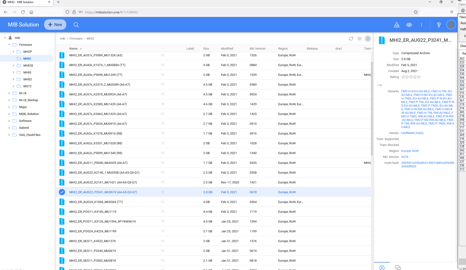

@Muskel1 masz gdzieś link z aktualizacjami? Pobieram z mibsolution, ale tam nie wiem dlaczego prędkości po 40KB/s :/
MIBsolution są pewne.

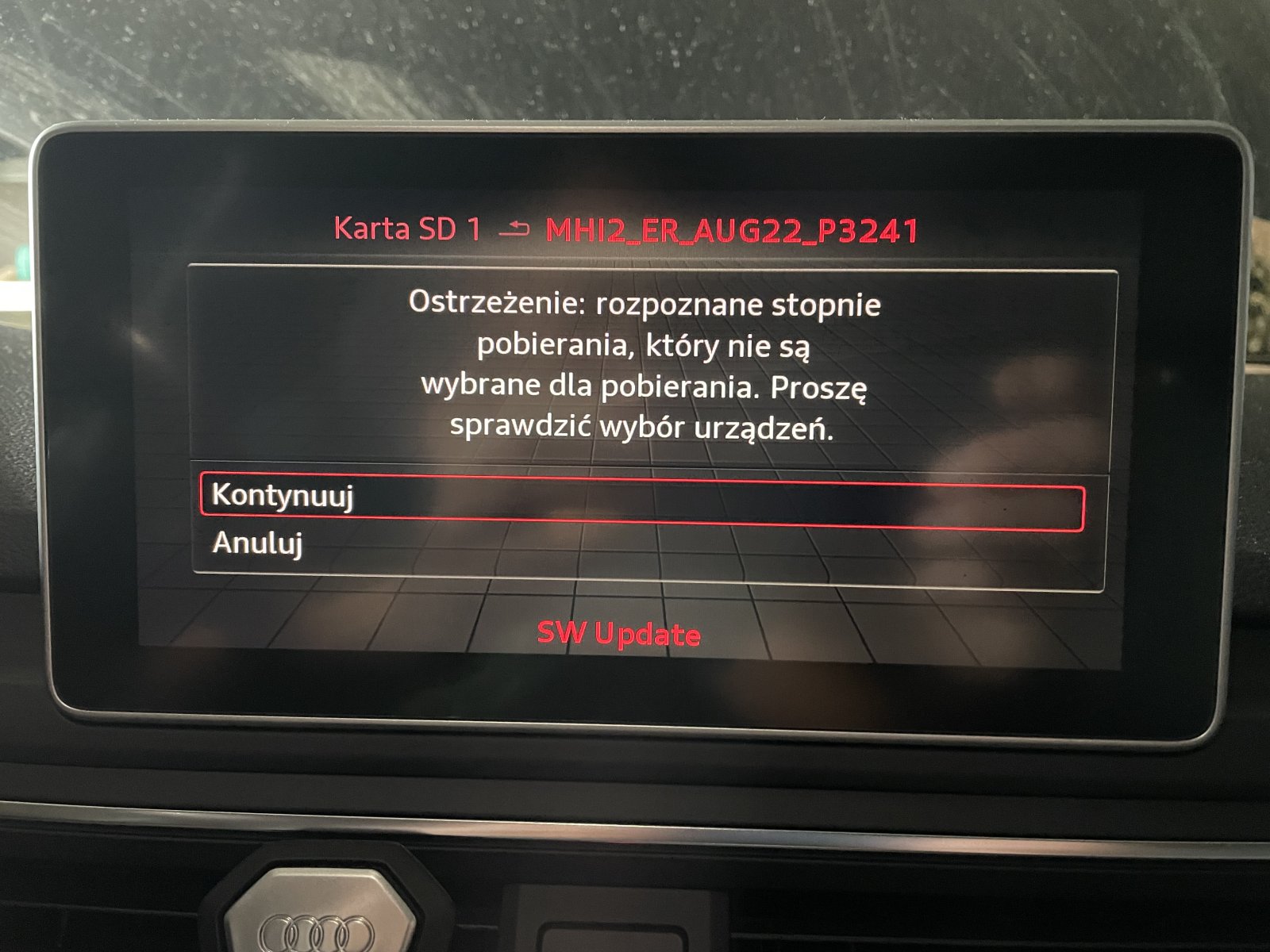

Hej. Czy to jest normalne? Przed próba aktualizacji do P3241 pojawia się taki komunikat:

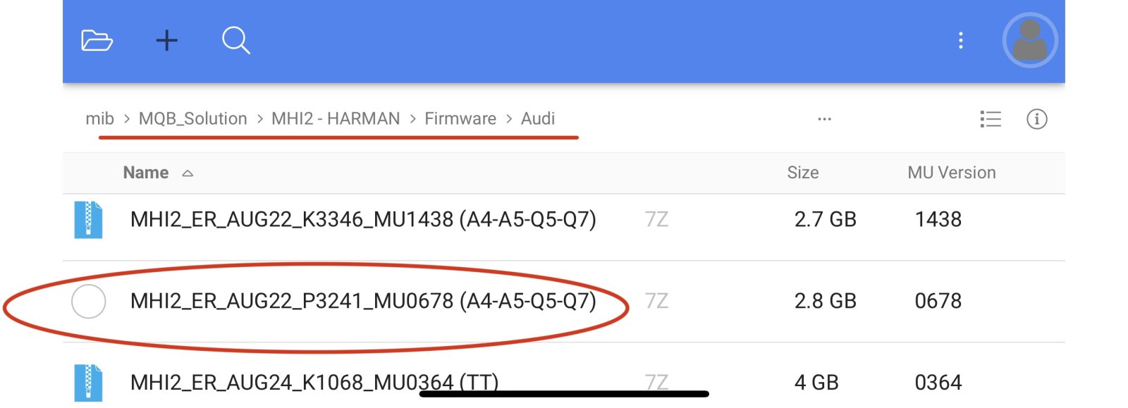

Wybrałes ten?

Tak, ale z innej lokalizacji. Mam tez wgrany już M.I.B i patcha z FEC.
To wgraj ten co ja podałem.
Ok. Czyli jak ściągnę ten co podałeś to jeśli pojawi się komunikat taki jak wysłałem to mimo to instalować? Nie ma to znaczenia ze mam już wgranego patcha?
Ten komunikat nie powinien wyskakiwać.
nie ma znaczenia, że masz patch. Patch zostanie skasowany po aktualizacji softu i będzie trzeba go na nowo wgrać.

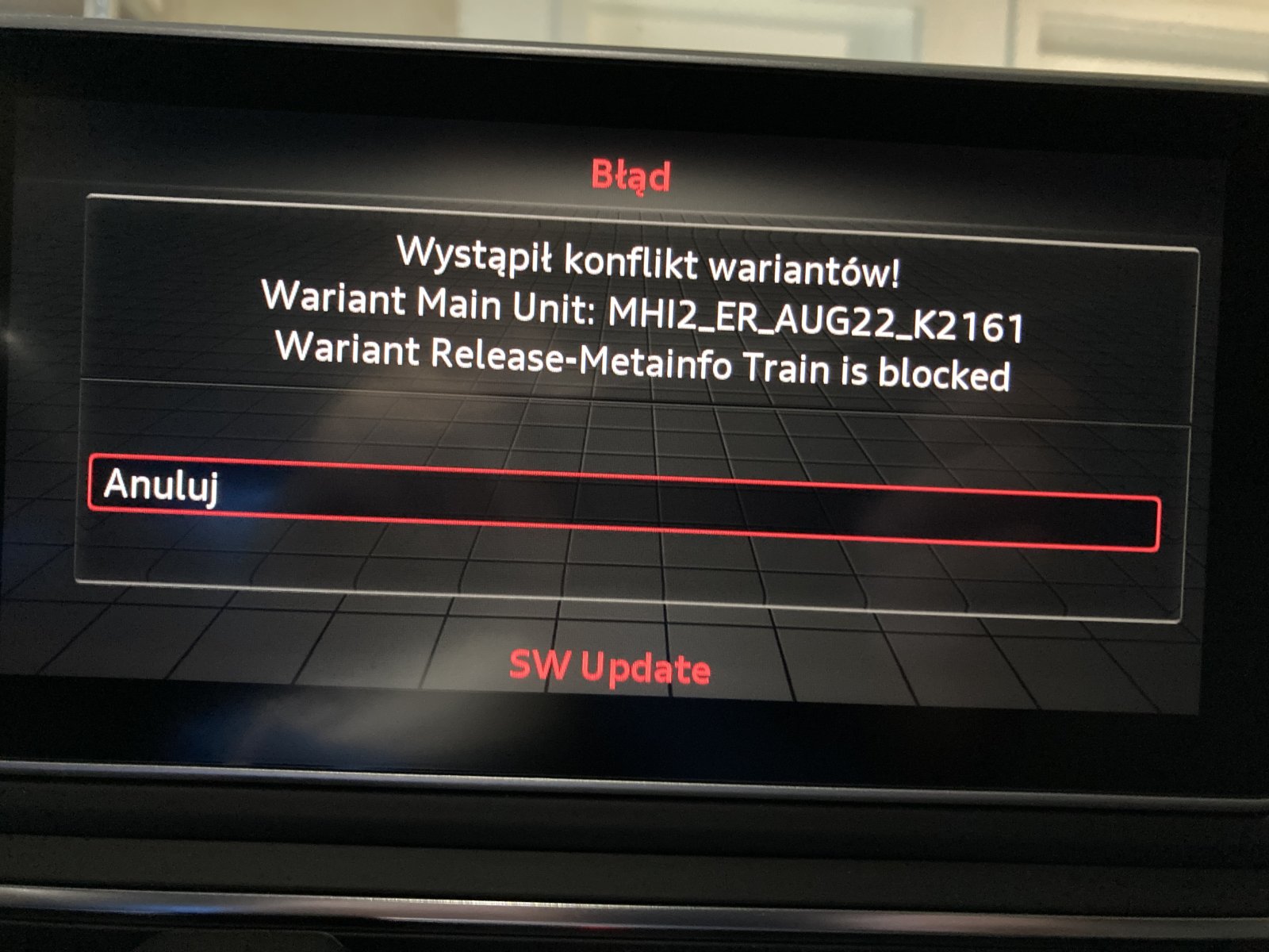

Niestety bez zmian. Zastanawiam się, czy nie jest to związane z tym, że ta wersja P3241 jest starsza od K2161 :/ chyba będę musiał nowy wątek założyć w tym temacie.

Jest odwrotnie. K2161 jest starsza od P3241.
Hmmm. Po plikach wewnątrz tego update jak i pliku metainfo wygląda jakby był starszy. Nawet MU jest sporo starszy. Ten P3241 jest z 2016 roku, a K2161 jest z 2018. Zakładam ze tak się robi, bo P3241 nie ma software train i można instalować teoretycznie na każdy soft jaki się ma. No nic. Dzięki @Muskel1 za pomoc. Otworze nowy temat aby tutaj nie zaśmiecać.
Alternatywnie możesz też P3241 pominąć i załadować od razu K3346.
Właśnie się nad tym zastanawiam. Czytałem na forach, że niektórzy tak robią i nie ma problemu, tylko pytanie jak mam zedytować eeprom, albo sam plik metainfo2? Bo chyba nie pójdzie bo nie jest w supportedTrain moja wersja K2161 :/
Powinno pójść, ściągnij K3344 wgraj go.
Tak jak myślałem.
Czyli jednak trzeba najpierw  MHI2_ER_AUG22_P3241 MU0678 wgrać.
