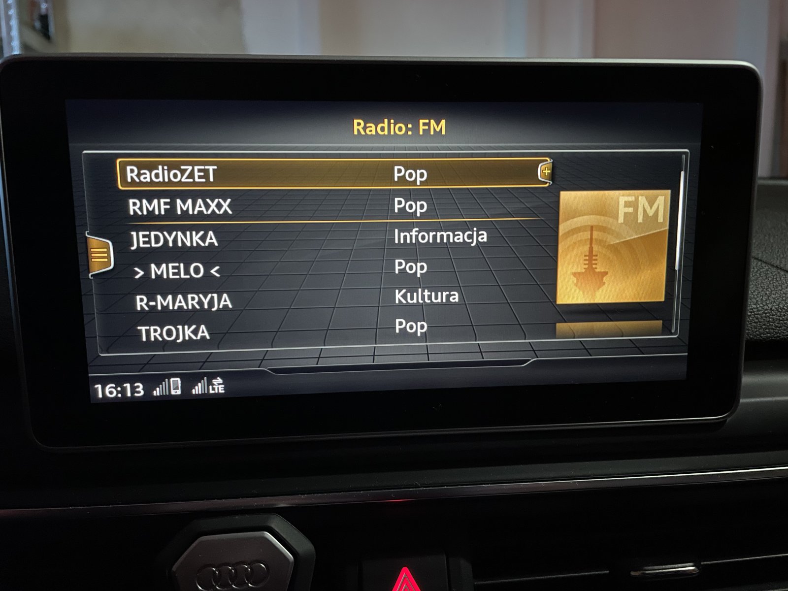

Może mi ktoś podpowie jak ustawić żeby pokazała mi się ikona radia tak jak u ciebie kolego RSH u mnie tylko widoczna wieża ani w Polsce czy w Niemczech nie pokazuje

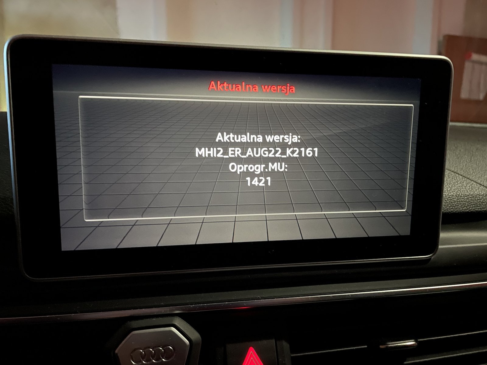

Zależne jest to od wersji softu mmi. Jak masz za starą wersję nie będzie Ci poazywało.
Wstaw zdjęcie wersji softu.
jak to sprawdzić ?
W czerwonym menu w mmi.
U mnie tak to wyglada
Stara wersja. Poszukaj kogoś kto podniesie Ci o kilka wersji do wyższej wersji.

Cześć, mam najnowszą wersję softu MMI. Jak uruchomić ikony/obrazki radia?
Jake MMI? Duża czy mała?
Duza.
W adaptacjach w 5F musisz aktywować.
Podeślesz jaka to adaptacja? Coś jeszcze można ciekawego aktywować ?
IDE03471-ENG126993-Fahrzeugkonfiguration-Station_Logo_DB_Mode
Działa to również z FM? Czy tylko DAB?
Zakodowałem ale mam tylko FM i niestety nie widzę żadnego logo.
Działa także z FM. Po zakodowaniu musisz wykonać reboot jednostki MMI.
Zresetowałem jednostkę, lecz nadal nic. Zobaczę jutro podczas jazdy.
Niestety trasa około 20km i nie pobrało grafiki. Muszę się jednak poprawić. Nie mam najnowszej wersji softu, ale chyba przedostatnią. Czy to może być powód?
