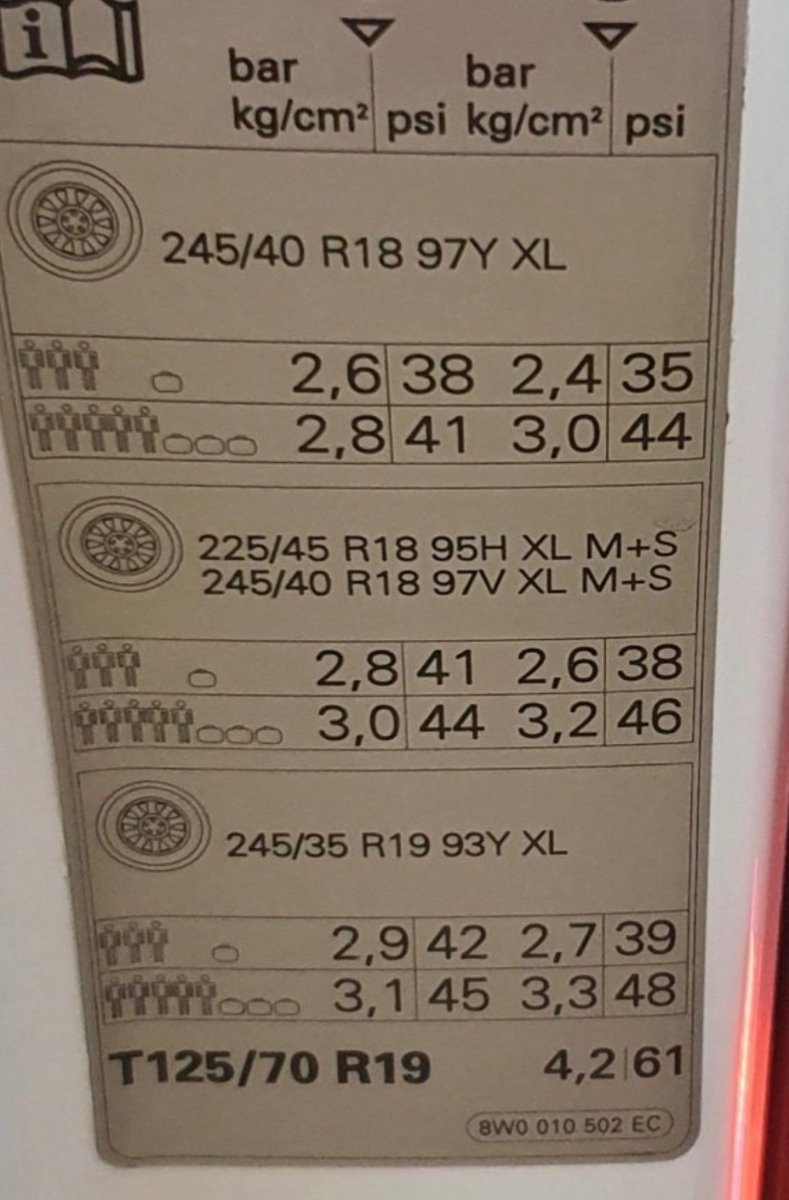

pit07 Opublikowano 24 Marca 2022 Opublikowano 24 Marca 2022 gdzie można znaleźć jaki powinien być indeks nośności dla rozmiaru opony 245/35/19 w A4 B9 20.tdi quattro ? na wlepce nie ma takiej informacji

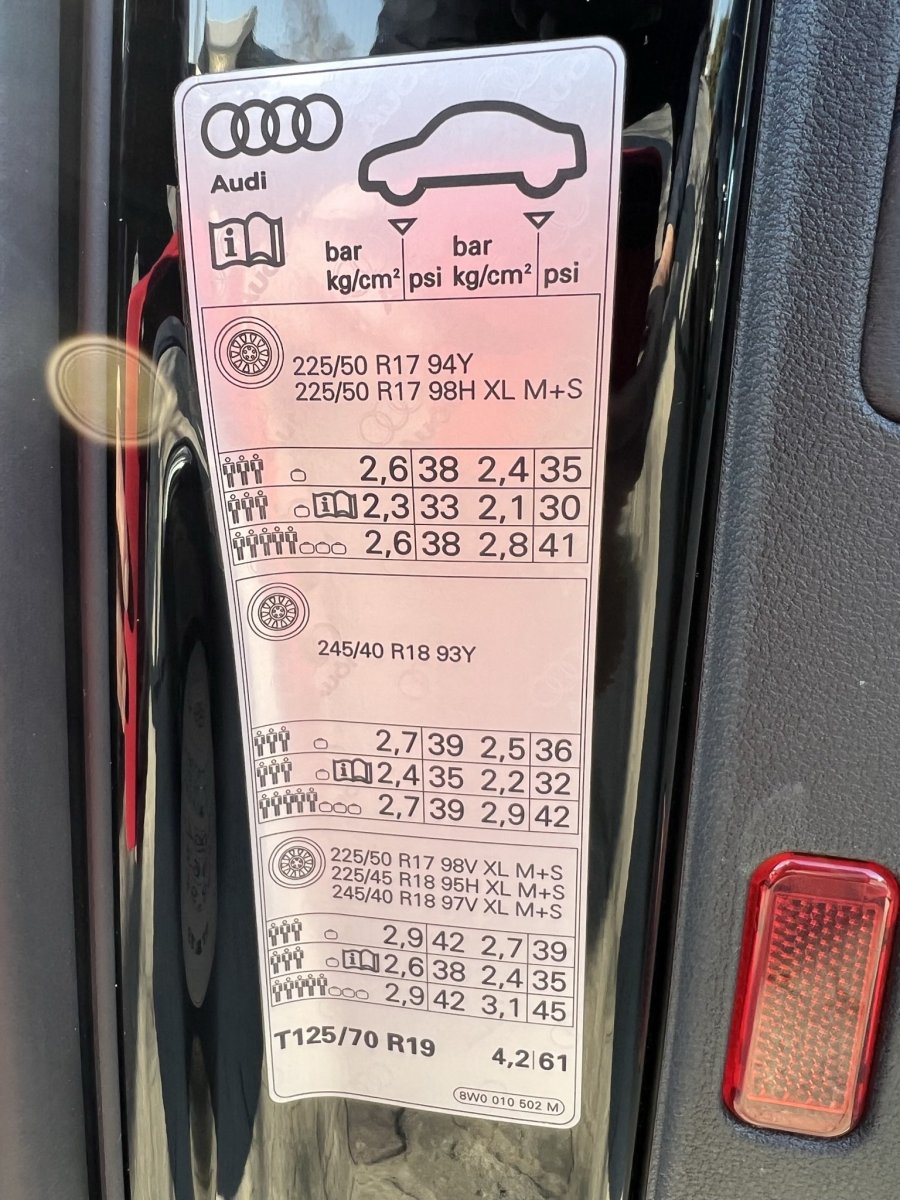

pit07 Opublikowano 24 Marca 2022 Autor Opublikowano 24 Marca 2022 (edytowane) 12 minut temu, Muskel1 napisał: Index nośności danej opony nadrukowany jest na oponie. to oczywistość, że na oponie, na 19 - kach oponach jest przeważnie 93 Y lub 97 Y, chodziło mi, że na wlepce są różne wartości przy różnych rozmiarach, ale nie dla 19 cali nie chcę brać niepotrzebnie wyższego indeksu, więc szukam informacji o wartości dla 19 cali jakie zaleca audi Edytowane 24 Marca 2022 przez pit07
Muskel1 Opublikowano 24 Marca 2022 Opublikowano 24 Marca 2022 (edytowane) Musisz wybrać odpowiednie dla Twojego pojazdu. Na wlepce tego nie znajdziesz, bo każdy model silnikowy ma inny max. dopuszczalny nacisk na oś. W niemieckim dowodzie rejestracyjnym masz podany max. nacisk na oś przednią oraz oś tylną. Dzielisz tę wartość przez 2 i już masz index nośności na jedno koło. Edytowane 24 Marca 2022 przez Muskel1
Muskel1 Opublikowano 24 Marca 2022 Opublikowano 24 Marca 2022 Na mojej naklejce index dla tego rozmiaru to 93
pit07 Opublikowano 24 Marca 2022 Autor Opublikowano 24 Marca 2022 tak właśnie celuję w 93Y XL a swoją drogą to ciekawe dlaczego na mojej wlepce nie ma w ogóle 19 cali?
Muskel1 Opublikowano 24 Marca 2022 Opublikowano 24 Marca 2022 3 minuty temu, pit07 napisał: tak właśnie celuję w 93Y XL a swoją drogą to ciekawe dlaczego na mojej wlepce nie ma w ogóle 19 cali? Inny silnik
pit07 Opublikowano 24 Marca 2022 Autor Opublikowano 24 Marca 2022 1 minutę temu, Muskel1 napisał: Inny silnik no ale chyba nie "zabraniają" 19 do mojego modelu?
Muskel1 Opublikowano 24 Marca 2022 Opublikowano 24 Marca 2022 Nie zabraniają ale seryjnie nie montowali 19" dlatego nie ma na naklejce. Możesz nawet 20" wsadzić
pit07 Opublikowano 24 Marca 2022 Autor Opublikowano 24 Marca 2022 no i wszystko teraz jasne dziękuję za cierpliwe wytłumaczenie pozdrowienia
