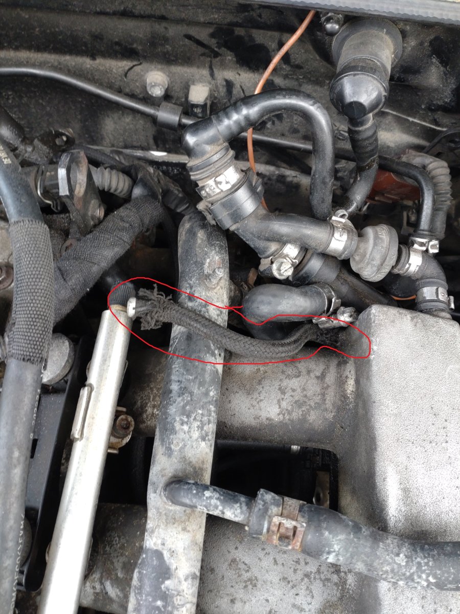

2. Dotyczy dołączonego zdjęcia. co to za przewód który jest na końcu zaślepiony. Gdzie ma być pokierowany?

ten przewód w AWT jest podpięty do regulatora ciśnienia na listwie - w B6 go nie ma dlatego został zaślepiony
