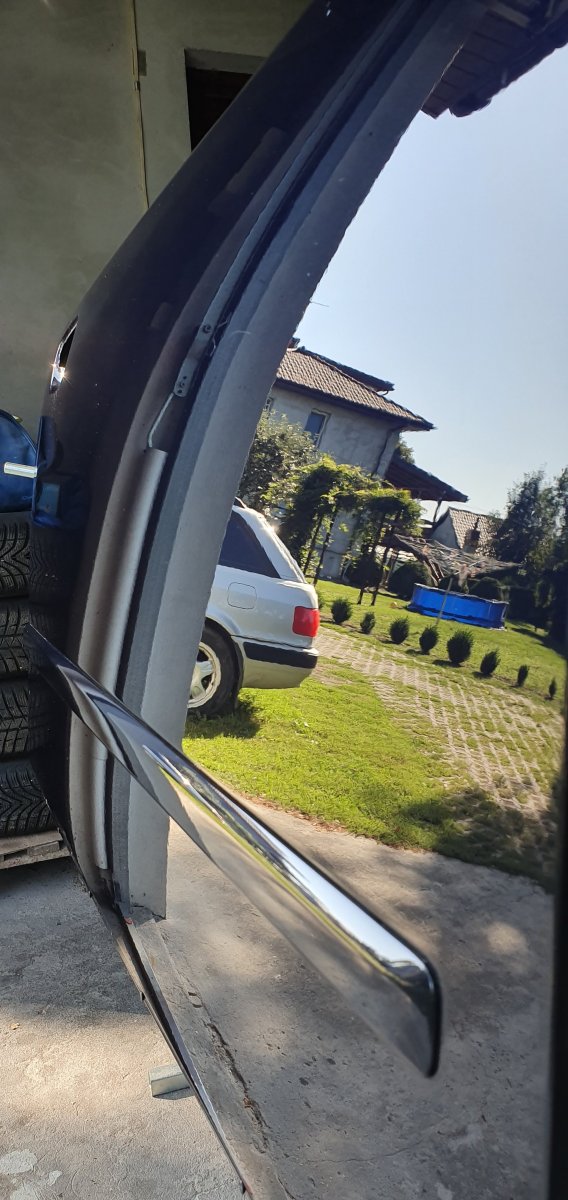

Wiesz co raczej będzie lipa bo on niby wstawki robił i jak wychodzi na widocznych miejscach i pod tą wyżej listwa już są pencherze to raczej nic tam dobrego nie będzie ale postaram się do końca tygodnia zdjąć ja i zrobić zdjęcie .

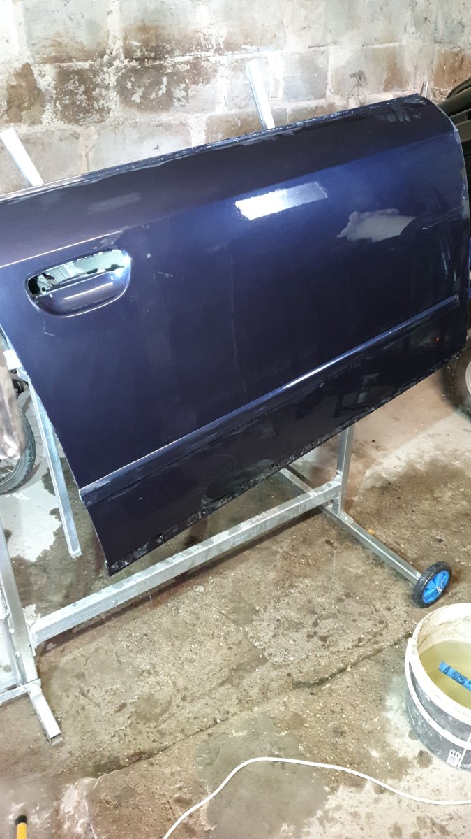

Jak będzie w ori klarze wystarczy polerka boku auta ,ja zakładałem przednie drzwi nie ma różnicy,przed polerką też nie było, tylko były drobne ryski na kupionych drzwiach,niżej foto kupionych przed polerką i po
O super jakiej pasty użyłes?
Menzerna 400,2500,4000,przed pastami papier 3000 na mokro
