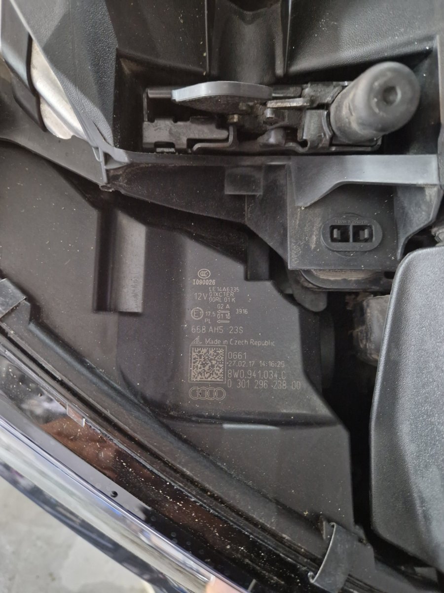

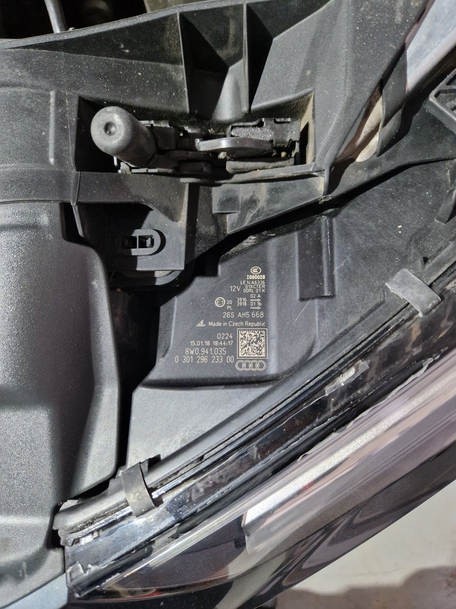

Witam chciałbym się upewnić ze te lampy matrix są przeznaczone na rynek europejskich a nie angielski. Dodaje zdjęcia poniżej
Prawa strona 8W0 941 034C zwykły led bez matrix.
Lewa strona 8W0 941 035 led matrix europa.

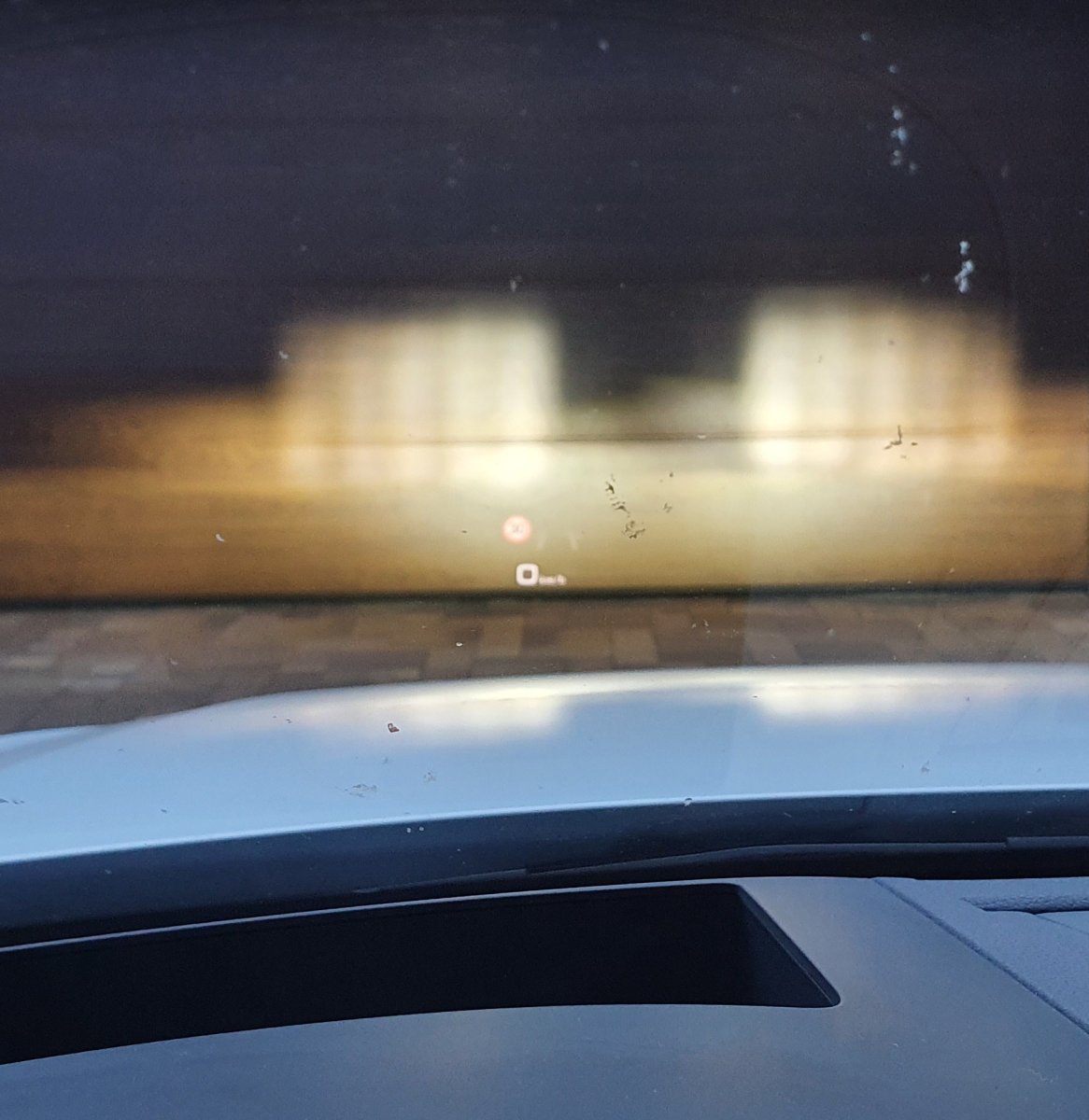

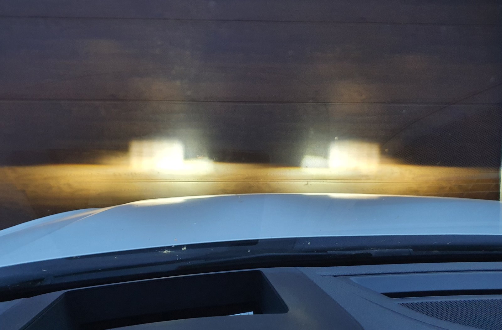

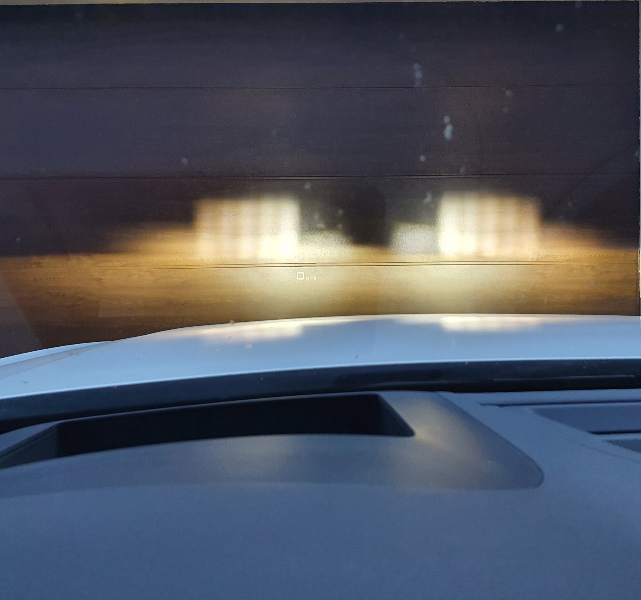

Właśnie jak ustawie na równo  światła mijania i włączę drogowe to wiedzę że lewa lampa świecie wyżej jak na zdjęciu.
Być może lampa jest za wysoko zamontowana. Widziałem już takie przypadki na innym forum po wymianie lamp. Miałeś wymienianą którąś z lamp?U mnie na drogowych wysokości są takie tame.
Tak miałem dwie lampy wymieniane, chyba że coś jest nie tak z lampą czy raczej nie ma takiej możliwości?
Jeżeli lampy są w stanie oryginalnym i nikt tam nie grzebał, to raczej nie jest to wina samej lampy, a być może jej montażu.

Cześć,
mam pytanie:
co oznaczają literki za numerem części?
mam np. LED prawy przód 8W0941034 i w przykładzie wyżej jest literka C. Widziałem też numery z A i B na końcu.
Czy możecie podpowiedzieć co one oznaczają?
Edytowane przez user789
Literka na końcu to index. Czasami zmienia się on gdy dana część zostanie zastąpiona nowszą a czasami jest do oznaczenie części do innego wyposażenia pojazdu.
