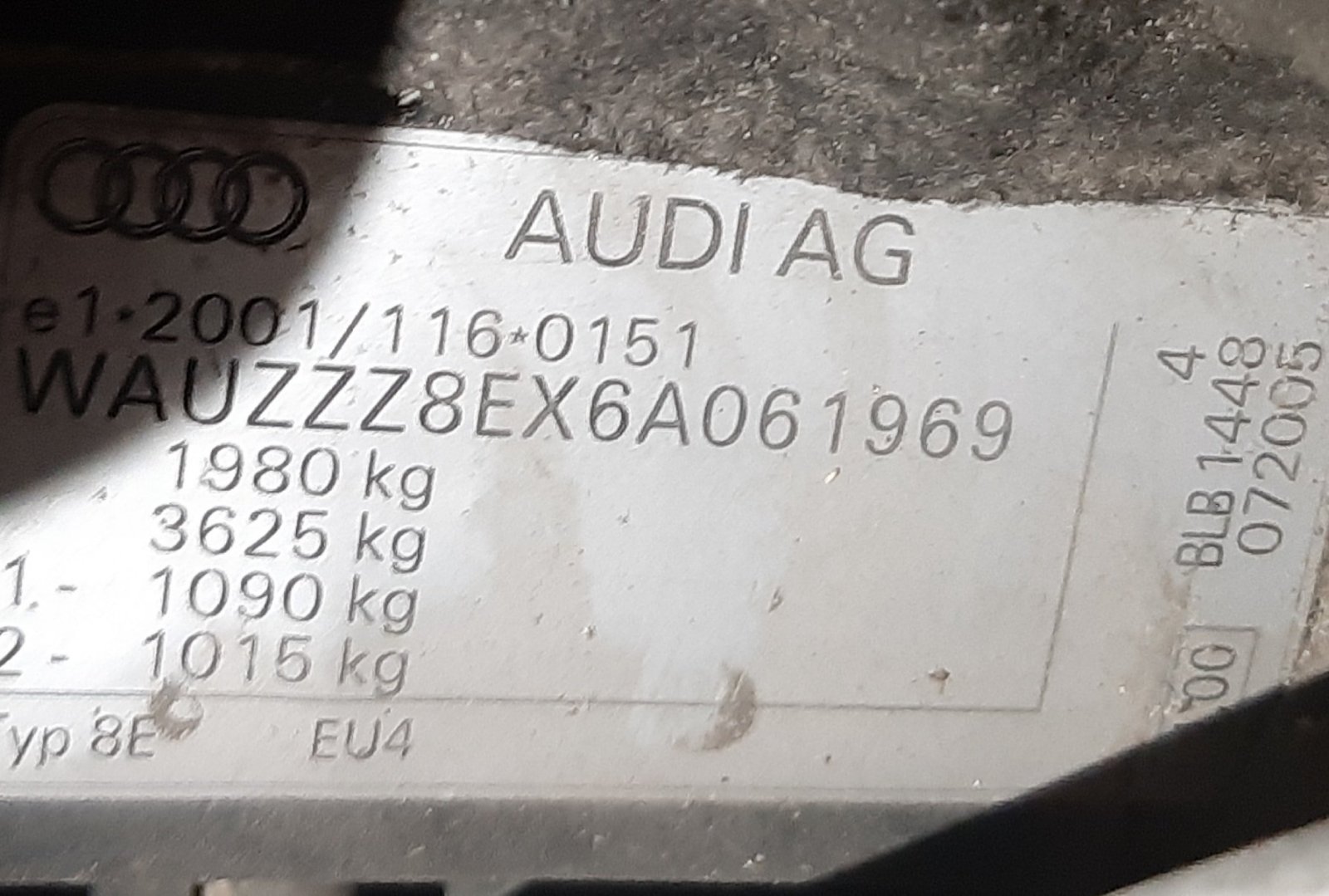

   W najgorszym wypadku poszukam sprężarki ale czytałem że jest kilka,  ktoś po nr VIN potrafi ją dobrać, jakiś nr czy coś bo nawet nie wiem na jaką patrzeć.
