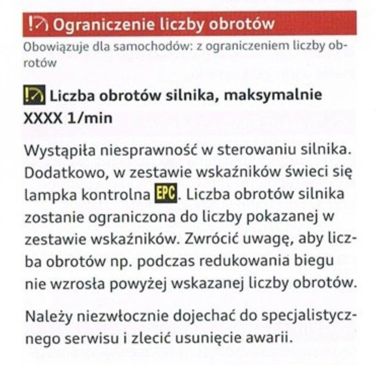

Masz ogranicznik włączony..
Wszystko pisze w instrukcji, wystarczy poszukać.

W dieslu nie ma epc czytałem instrukcje :)

Nigdzie nie napisałem, że masz ikonkę EPC. Wkleiłem ikonkę z instrukcji obsługi, która widnieje u Ciebie na FISie. Obroty silnika zostały ograniczone bo masz jakąś usterkę  musisz podpiąć auto pod komputer i sczytać błędy.
Napisałem że byłem na kompie nie wyskakuje nic a nic i to na vagu nie na chińskim vcds
Więc zrób logi i będziesz wiedział, czy N75 nagle przeładowuje, czy może turbo już do regeneracji.
