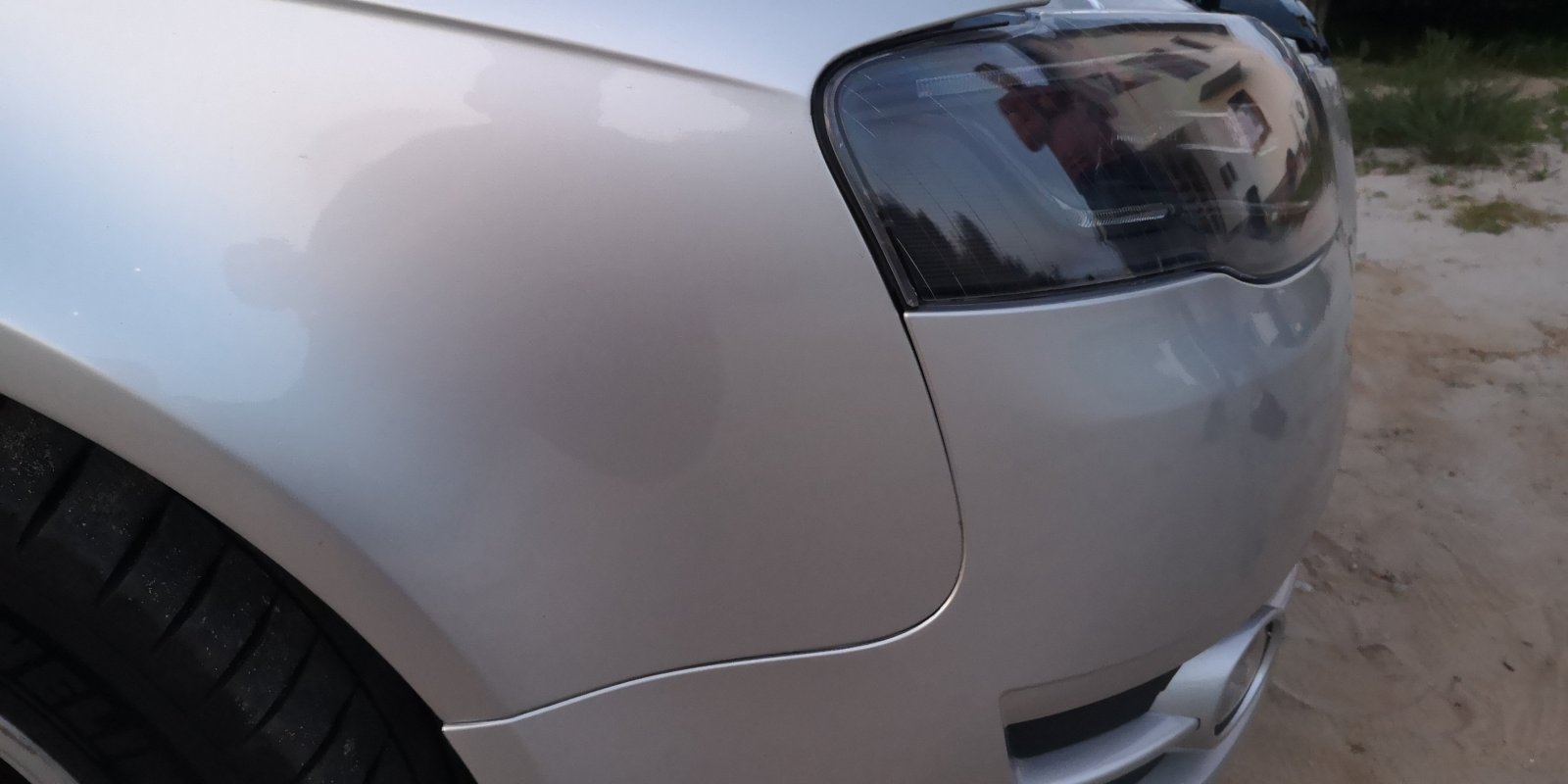

szymczo333 Opublikowano 14 Czerwca 2022 Autor Opublikowano 14 Czerwca 2022 Chodzi mi to, że nie bardzo widzę tu miejsce, aby ten zderzak podnieść. Tak samo jak lampy przesunąć do góry, skoro one są spasowane z belką?
Góral65 Opublikowano 14 Czerwca 2022 Opublikowano 14 Czerwca 2022 Dawno już nie jeżdżę B7 ale jak dobrze pamiętam to regulacja wysokości zderzaka jest na śrubach koło grilla, odkręcasz śrubki odsuwasz zderzak i odkręcasz lub wkręcasz taką dużą śrubę (klucz chyba 24) przez którą przechodzi ta cienka śruba którą wcześniej odkręciłeś
Langista Opublikowano 14 Czerwca 2022 Opublikowano 14 Czerwca 2022 Na odbojach się reguluje, trzeba cały zderzak zdemontować i belkę wraz z odbojami dźwignąć do góry.
szymczo333 Opublikowano 14 Czerwca 2022 Autor Opublikowano 14 Czerwca 2022 No okej, to rozumiem, ale chodzi mi o to, czy jest u mnie na to miejsce? Czy lampy tak po prostu odkręcę i też wyżej ustawie? No i przede wszystkim, jak mam dać zderzak wyżej, skoro nie ma już pola manewru przy nadkolach. Tez zderzak się jakoś "nagnie"? Po prostu nie wyobrażam sobie tego, że mogę go jeszcze podnieść.
Langista Opublikowano 14 Czerwca 2022 Opublikowano 14 Czerwca 2022 Pas przedni dźwiga się wraz z belką.
szymczo333 Opublikowano 14 Czerwca 2022 Autor Opublikowano 14 Czerwca 2022 33 minuty temu, Langista napisał: Pas przedni dźwiga się wraz z belką. A ten pas przedni ma jakąś regulacje? albo można go jakąś nagiąć? Poprzedni właściciel mówił, że samochód był z przodu walony. Może coś zostało źle spasowane, albo ten pas przedni jest jakiś krzywy.
Langista Opublikowano 14 Czerwca 2022 Opublikowano 14 Czerwca 2022 Kilka mm na śrubach ugrasz. Jak był uderzony i podłużnice były krzywo wstawione to nawet tego nie skomentuję..
szop44 Opublikowano 17 Czerwca 2022 Opublikowano 17 Czerwca 2022 @Langista wydaje mi się, że bajki chłopu opowiadasz. Między zderzakiem a błotnikiem kartka papieru się nie wśliźnie, między lampą a zderzakiem wygląda podobnie. W jaki sposób ma podnieść zderzak na śrubach do góry? Zderzak ma na lampy zarzucić? Inna sprawa że jak podniesie go środkiem to dół mu się rozjedzie(zrobi się dziura między zderzakiem a błotnikiem). No chyba, że ten zderzak jest z gumy i środek się naciągnie do góry a reszta zostanie na swoim miejscu? (ale nie wydaje mi się) Ciekawi mnie natomiast temat dźwigania pasa przedniego On tam ma jakieś pole manewru? Czy jest na sztywno skręcony z resztą nadwozia(podłużnicami)?
Langista Opublikowano 17 Czerwca 2022 Opublikowano 17 Czerwca 2022 Chyba nie zdejmowałeś nigdy pasa przedniego wraz z belką, skoro nie wiesz jak to wygląda..
