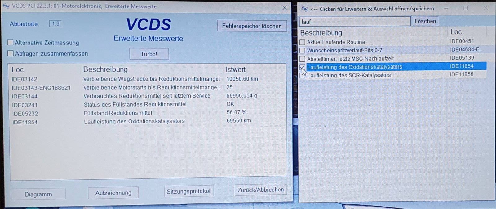

Gdzie można sprawdzić stan adblue? Ja nigdzie nie mogę znaleźć w komputerze ?

W komputerze pokładowym tego nie znajdziesz. Trzeba podpinać kompa albo jak masz wtyczkę diagnostyczną, to w aplikacji pokazuje stan zapełnienia w procentach.

W jakim aucie? Uzupełnij proszę profil bo nie wiadomo o jakim aucie mowa.
Stan sprawdzisz tylko komputerem diagnostycznym odczytując wartości w rozszerzonych blokach pomiarowych sterownika silnika.
Ja mam zbiornik 24 litrowy. Po przejechaniu 12731 km pozostało w zbiorniku 56,87% AdBlue, czyli spalił 10,36 l na tym odcinku.
