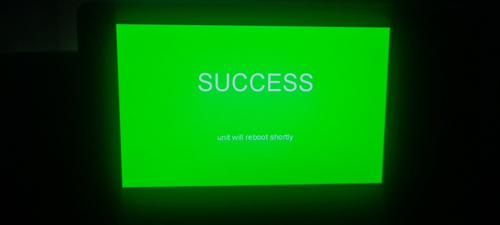

Dobra udało mi się ale niestety kodów nie dodało. Dlaczgo? ?
Edytowane przez cysiek101
Nie spachtowalo.
Na kartę SD wrzucasz M.I.B.
Otwierasz na komputerze M.I.B. i powinieneś mieć taka strukturę.
Znajduje się tam folder pachtes, wrzucasz do niego folder MHI2_ER_AUG22_K2161_MU1421_PATCH, jak na dolnym zdjęciu.
Zamykasz, wyrzucasz kartę SD z kompa i wkładasz do slotu SD1 w MMI.
Instalujesz M.I.B. i po instalacji dopiero z poziomu zielonego menu uruchamiasz najpierw backup, dopiero patch.

No właśnie tak myślałem. Ja wrzuciłem do patches zawartość folderu MHI2_ER_AUG22_K2161_MU1421_PATCH.
nie cały katalog. Poprawiłem idę na kolejną próbę.
nie cały katalog.
Dlatego nie znalazło:wink:
Teraz dodało. Nie wiem tylko dlaczego nie usunęło starego kodu czyli 230001e, mam dwa . Ten i ten nowy 23000ee
Zostało tylko poczekać, aż się mapy pobiorą i zaktualizować. To już się chyba robi jakoś ze zwykłego menu, nie czerwonego czy zielonego?

Witam!
Pobrałem mib z githuba.
Dodałem patch folder z moją wersją.
Zainstałowałem. Flash patch -> pisze że zła wersja pliku:
File MU1438-ifs-root-part2-******-7899EE00.ifs is found
File MU1438-ifs-root-part2-******-8899EE00.ifs is needed
Ale w archiwum takiej wersji nie ma, tylko poprzednia.
Zastanawiam się czy to poprostu już mam aktualny patch.
Ale mapy tego roku nadal nie widzi przez menu aktualizacji.
W czerwonym widzi ale nie daje nic z tym zrobić.
W czym się pomyliłem?
Zrobiłem update oprogramowania MIB2 aktualną wersją z GIThuba.
Moja stara wersja: MHI2Q_US_AUG22_P4171_MU1118
zamieniła się na: MHI2Q_ER_AUG22_P5092_MU1118.
Czyli zaktualizował się "train" a MU (chyba main unit) nie zmienił się i nadal jest MU1118. Nie mogę teraz zrobić PATCH ponieważ nigdzie nie ma takiego katalogu:
MHI2Q_ER_AUG22_P5092_MU1118_PATCH.
PATCH wiadomo jest potrzebny, aby dokończyć magię z mapami i AndroidAuto ect.
Co teraz zrobić? Jak zaktualizować MU do 1329 (bo taki katalog jest na mibsolution.one/patches: MHI2Q_ER_AUG22_P5092_MU1329_PATCH)
Może utworzyć ten katalog ręcznie z plikiem: MU1118-ifs-root-part2-0x00ba0000-10D8F200.ifs ????

Coś wykonałeś niepoprawnie. Tu masz dokładną instrukcję.
https://mibwiki.one/doc/conversion-of-cnjpkrtwus-to-eu-8lv9Zw5DzP
OK - bardzo dziękuję za wskazówkę. 10h na forach i GITcie i nie dokopałem się do tej instrukcji -ahh.
Teraz widzę, że nie wykonałem kroku 5 - download/instal EU firmware :) Tak mi się wydawała, że coś zbyt małe te pliki dla softu. Poza tym widziałem jak w US ludzie dostają 3 karty SD do update a nie 2.
Zabieram się za update...
Gracenote - którą wersję wgrywać - V22???
V22.
