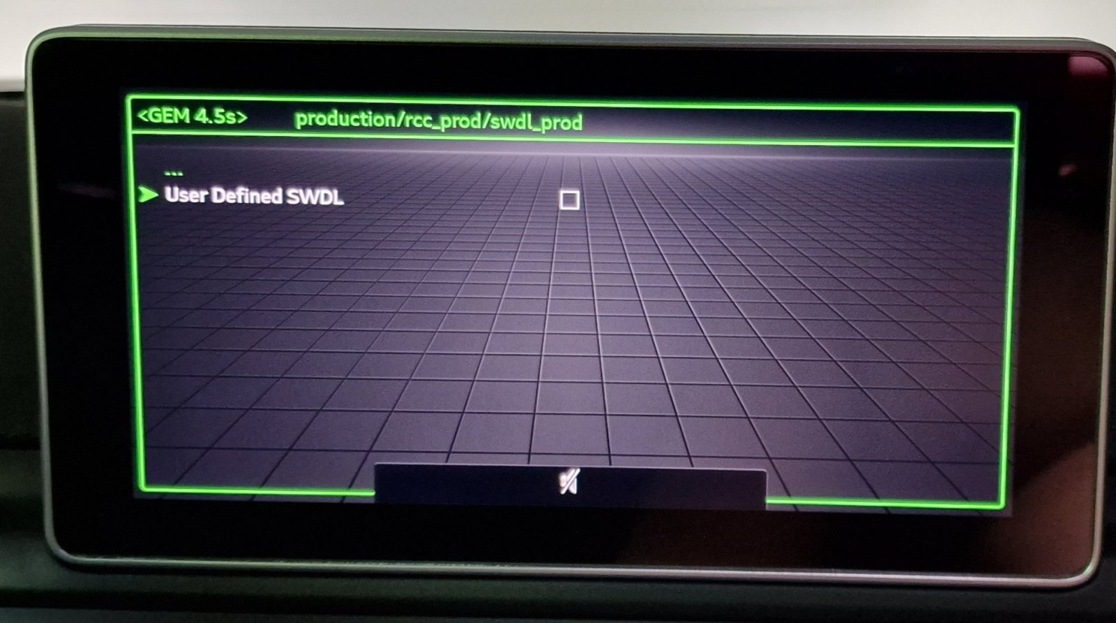

Musisz w zielonym menu aktywować SWDL aby była możliwość wyboru user define.
Problem w tym, że mam możliwość i zaznaczam user define w zielonym menu, tylko jakby red menu tego nie widziało.
Czy w takim przypadku to możliwe że nie mam aktywowanego SWDL ?
Możesz podać gdzie konkretnie znajdę aktywację SWDL ?

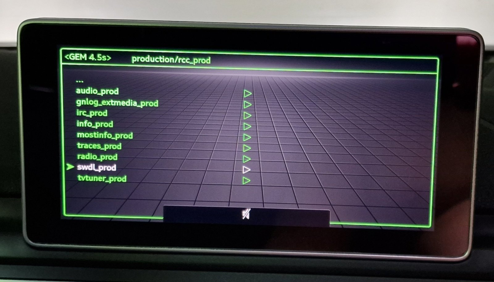

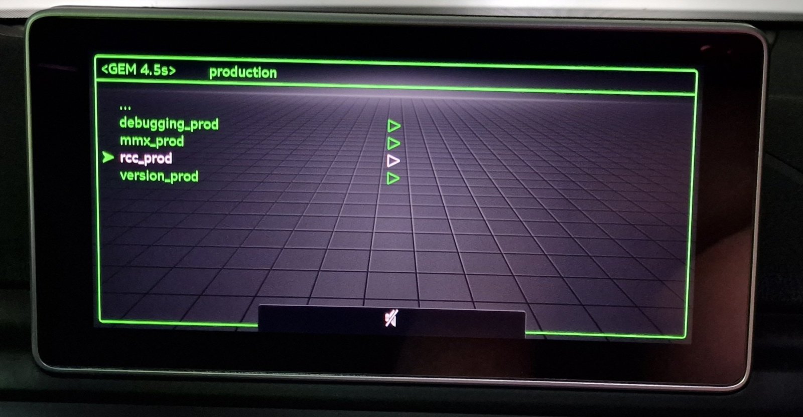

Wyciągnij ze slotu SD kartę na której jest M.I.B. i włóż kartę z softem, który chcesz zainstalować.
Uruchom zielone menu i wybierz :
production-> rcc_prod -> swdl_prod -> User Defined SWDL.
wyjdź z zielonego menu, wejdź w czerwone i zainstaluj wybrane pozycje.
