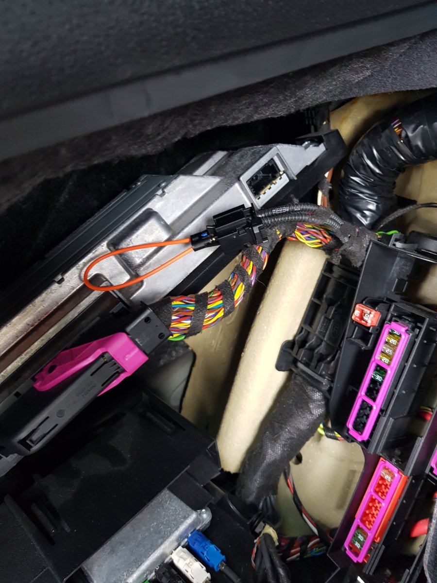

@Muskel1mam nagłośnienie b&o, widziałem w innym temacie że ktoś robił pętle MOST przed aktualizacją, czy to jest wymagane ?
Moim zdaniem nie jest ale możesz odpiąć i zapiąć pętlę. Zaszkodzić nie zaszkodzi.
A Ty u siebie zakładałeś pętlę?
Bez patcha nie zaktualizujesz map poza ASO.
