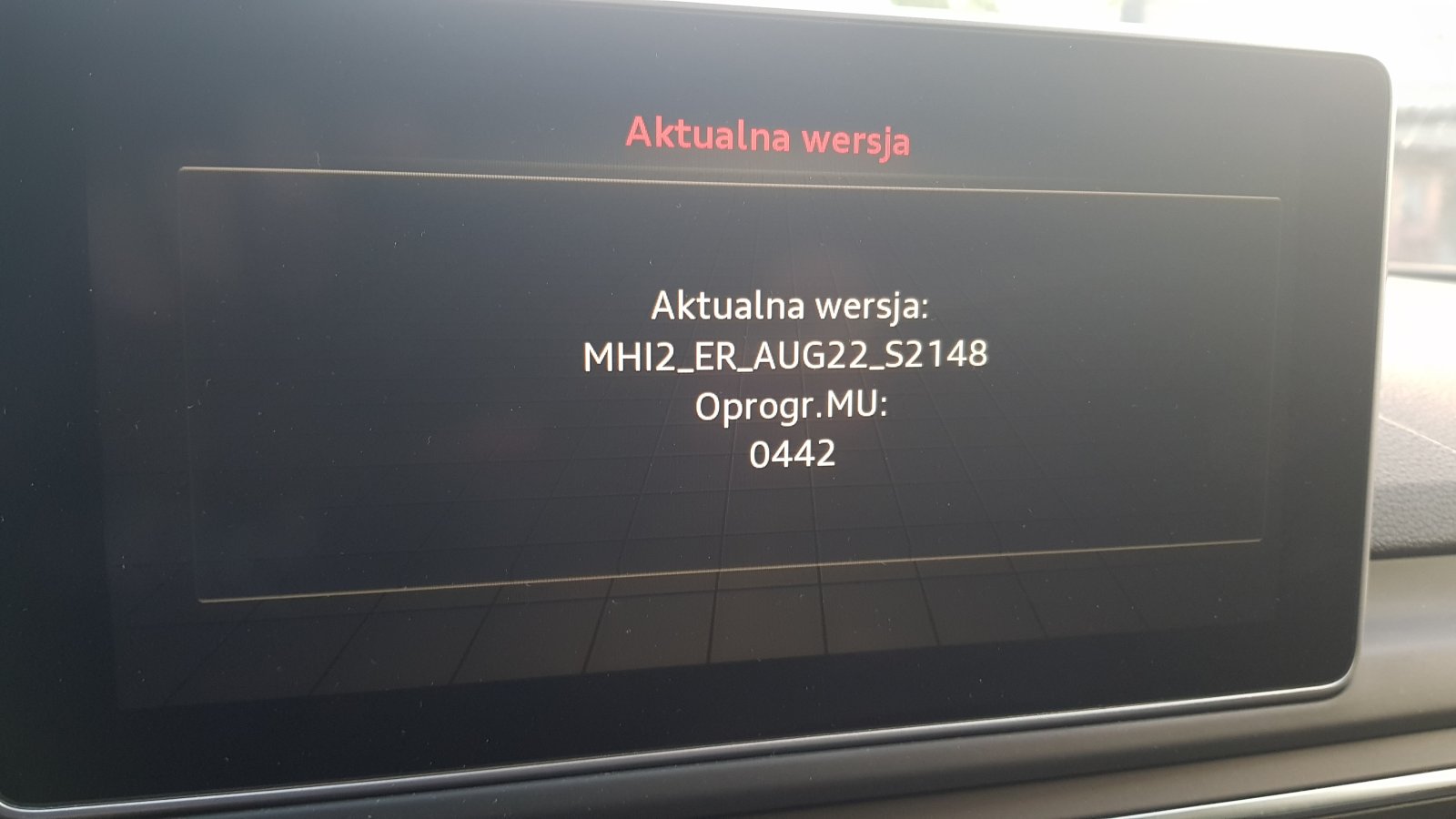

Moja wersja jest taka jak na zdjęciu. Czyli najpierw wgrywam patcha tak jak na tym filmie pokazane? A dopiero potem te mapy które zajmują prawie 30 GB?
Najpierw musisz podnieść soft, później wgrać patch i dopiero mapy.

Ok moja obecna wersja to AUG22_S2148 - czyli najpierw podnoszę do:MHI2_ER_AUG22_K2161 MU1421 zgadza się?
Tak-> 2148->2161->3241->3344->3346
