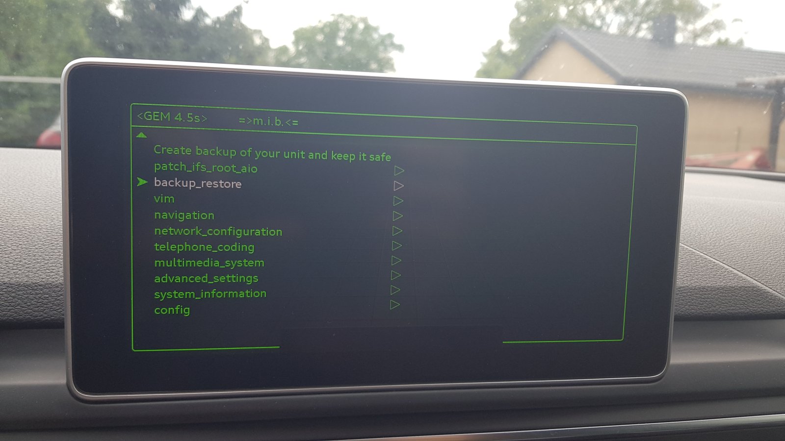

Teraz musisz wgrać pacht. Na filmiku nie jest pokazane samo pachtowanie tylko instalacja More Incredible Bash.  Po zainstalowaniu More Incredible Bash musisz w pierwszej kolejności wybrać z listy zrobienie Backup Twojej jednostki.
Dopiero po wykonaniu Backup uruchamiasz patch wybierając  patch IFS-root.
Ok. Pobieram patcha:
Po wgraniu wybieram z zielonego menu najpierw backup a potem patch i wsio?

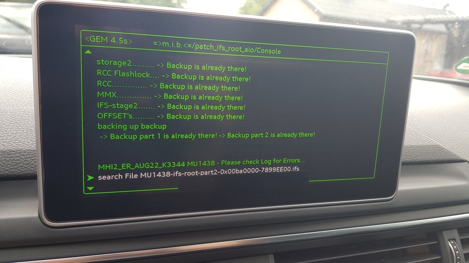

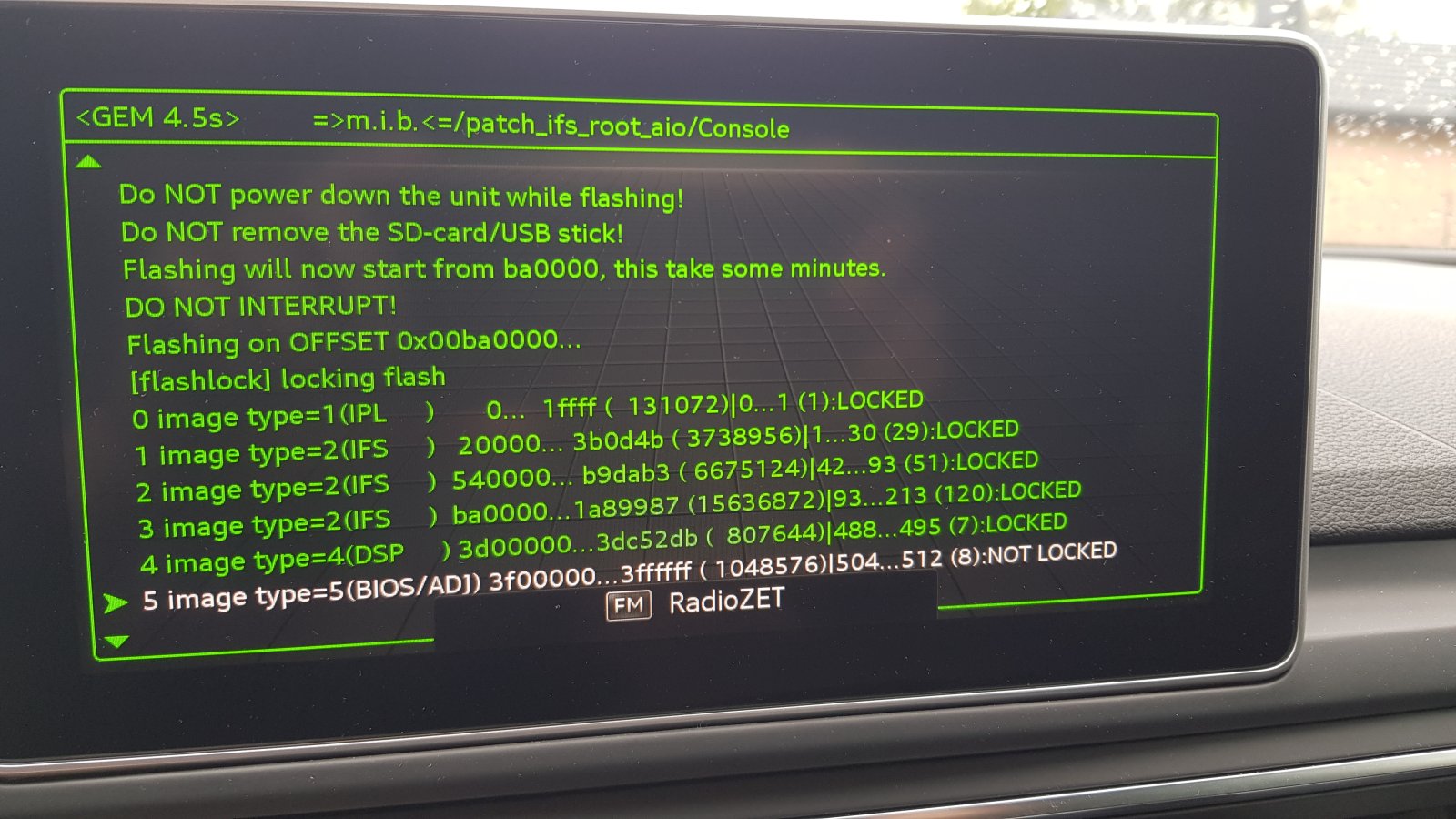

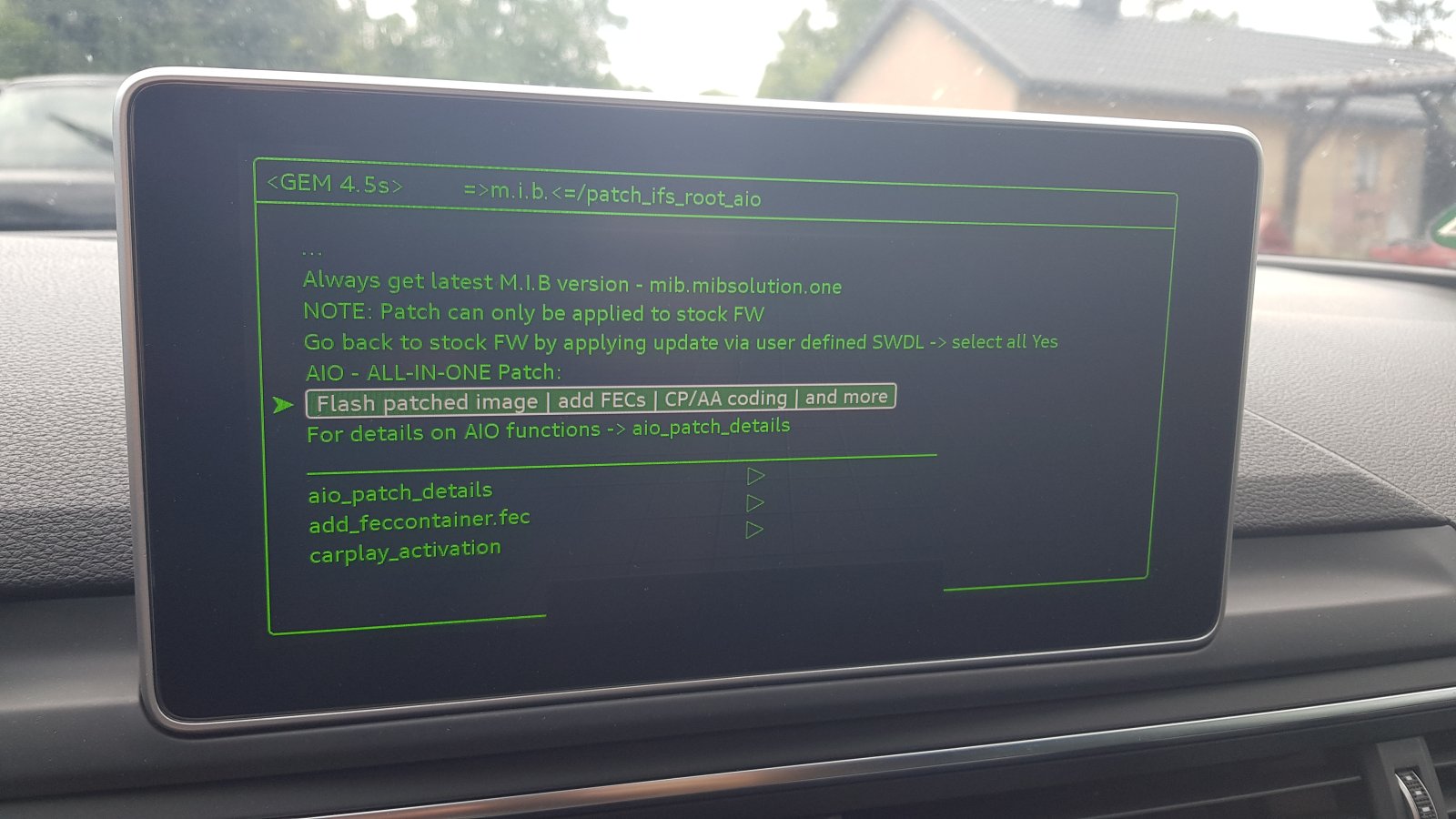

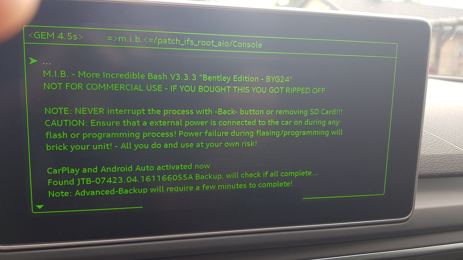

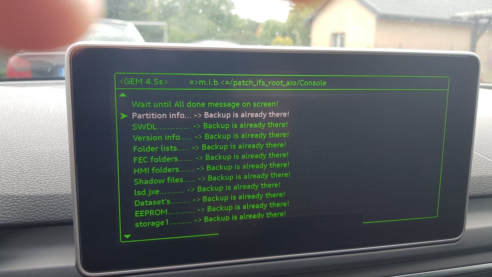

Udało mi się zrobić backup jednak niestety patch chyba się nie udał:
Powinno ruszyć jeżeli wszystko wykonałeś jak na filmiku z instrukcją.
Dodam że jak instalowałem PAtcha to był komunikat że karta nieczytelna. Może faktycznie spróbuje zrobić pełny format?

Przeoczyłeś jeden punkt z instrukcji. Nie wkleiłeś do folderu Patch ściągniętych patches.
Hmm pogubiłem się już... Pobrałem patcha, zgrałem na kartę SD, zrobiłem aktualizację, zrobiłem backup.  Nie mam żadnego folderu Patch :(

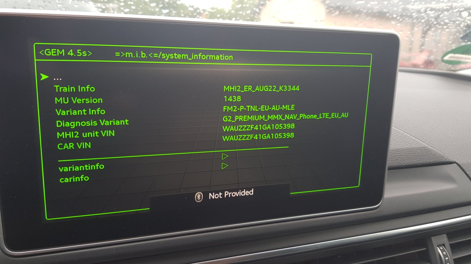

Masz. Na karcie masz w tej chwili More Incredible Bash, znajduje się tam folder patches a w nim 2 pliki. Do tego folderu musisz wrzucić ściągnięte z linku poniżej pliki pacht a dokładniej mówiąc ten jeden folder odpowiedni do Twojego softu 3344.
Rozpakowujesz ściągnięty plik M.I.B. Patches, z rozpakowanych  plikiów wybierasz MHI2_ER_AU22_K3344_MU1438_Patch i wrzcasz na kartę SD do pliku Patches. Wkładasz kartę do slotu SD1, uruchamiasz zielone menu i aktywujesz pachtowanie.

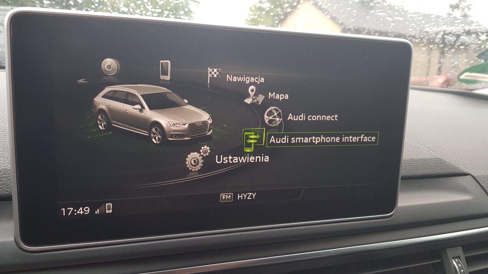

Ok chyba się udało. Mam teraz dodatkową opcję w menu głównym jednak dalej nie widzę Audi Android. Czy teraz spróbować wgrać najnowszą wersje firmware czy już wgrywać mapy?
Edytowane przez protoss

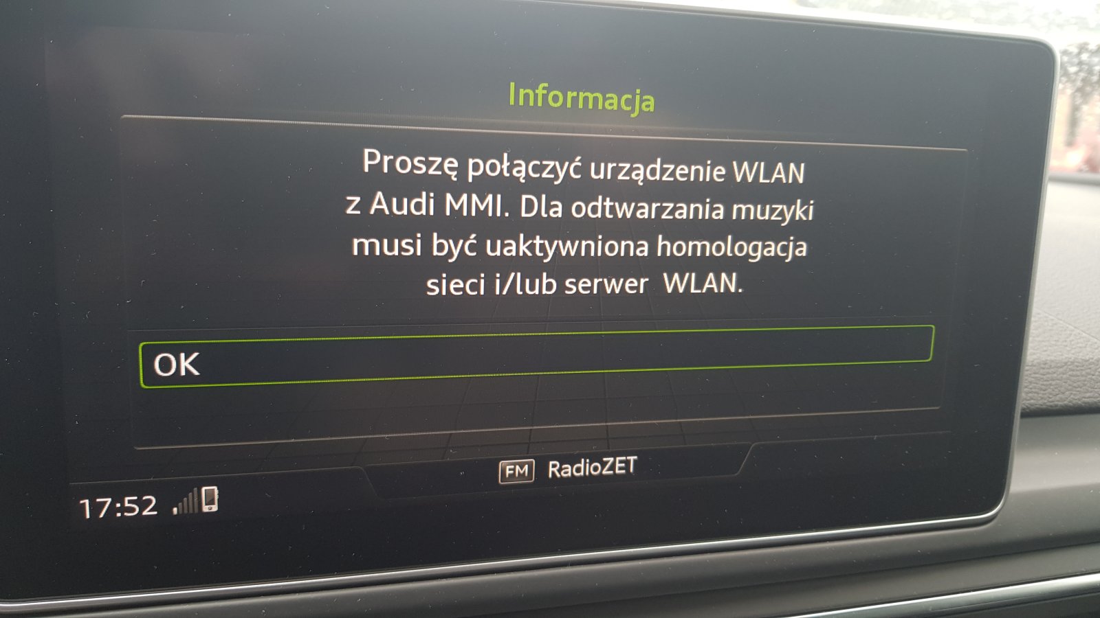

Teraz możesz wgrać mapki. Patchowanie powiodło się. Przy okazji uruchomiło funkcję Android Auto ale do tego celu musisz dołożyć gniazda USB.

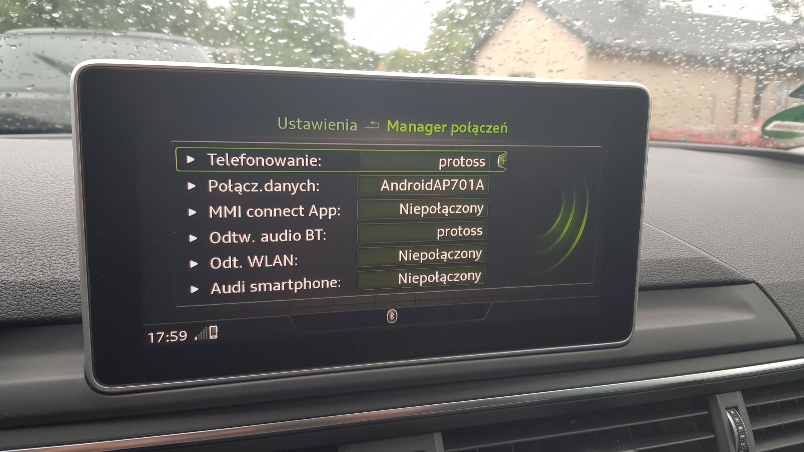

W moim przypadku jest tylko jeno pod prawym łokietnikiem od kierowcy z napisem tylko do ładowania. W jaki sposób mógłbym takie gniazdo dołożyć? Moze jakaś przejściówka z sd na usb? - z tego co się orientuję to tylko w drugą stronę. z  usb na SD. A może jest jakieś drugi port usb ukryty w samochodzie?
