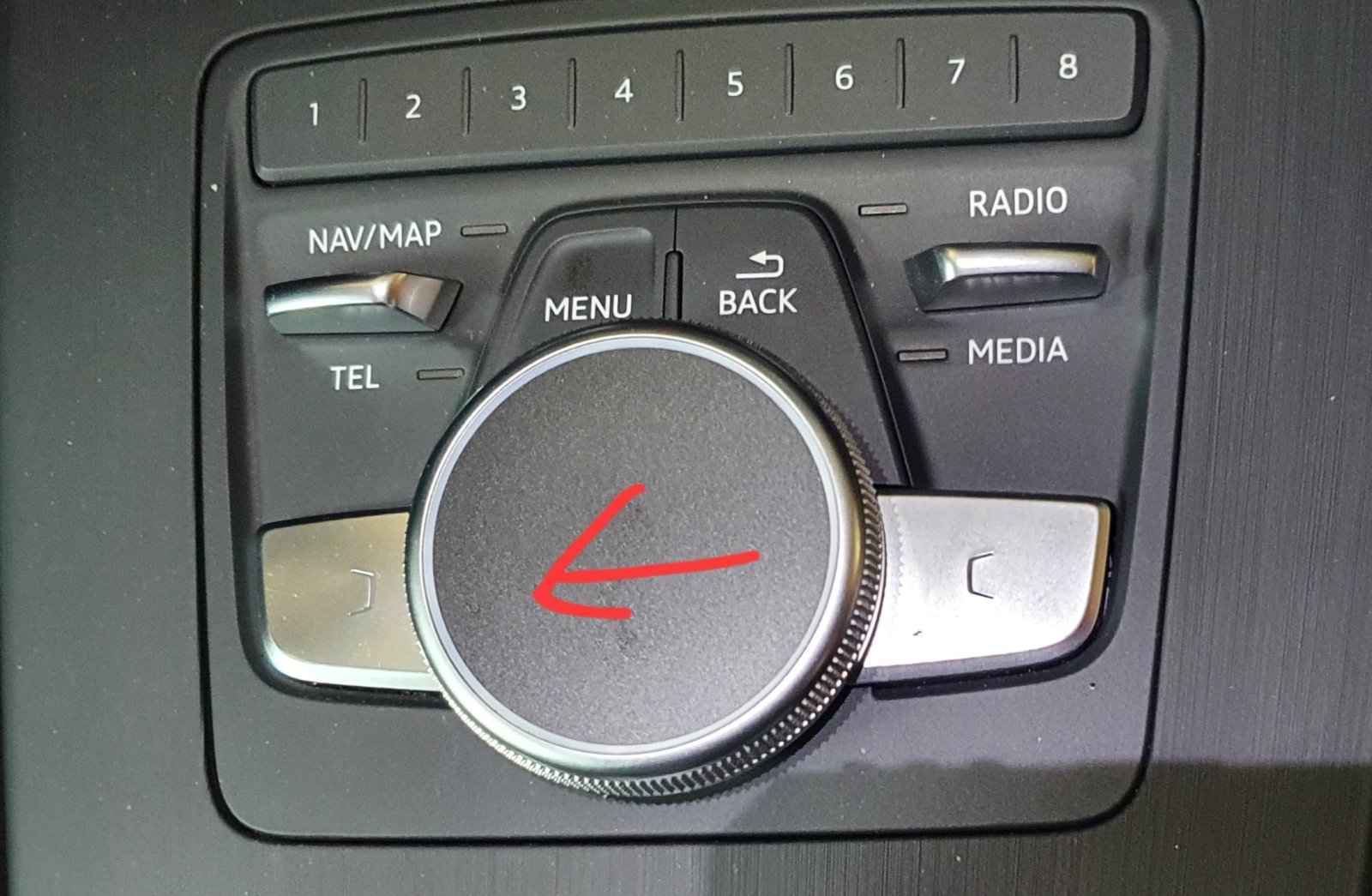

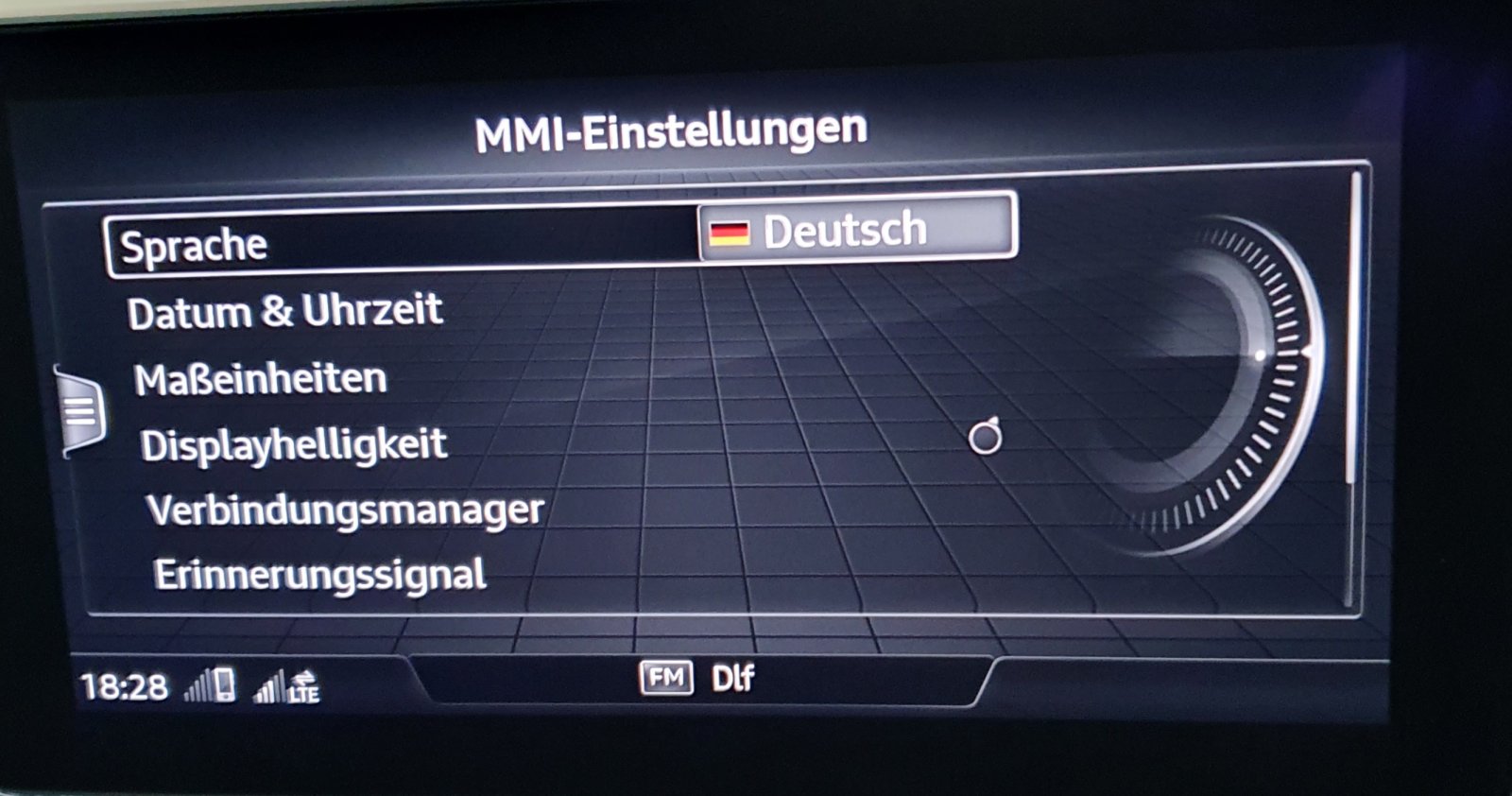

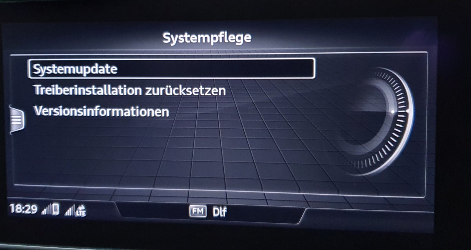

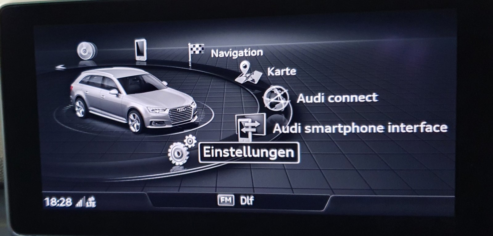

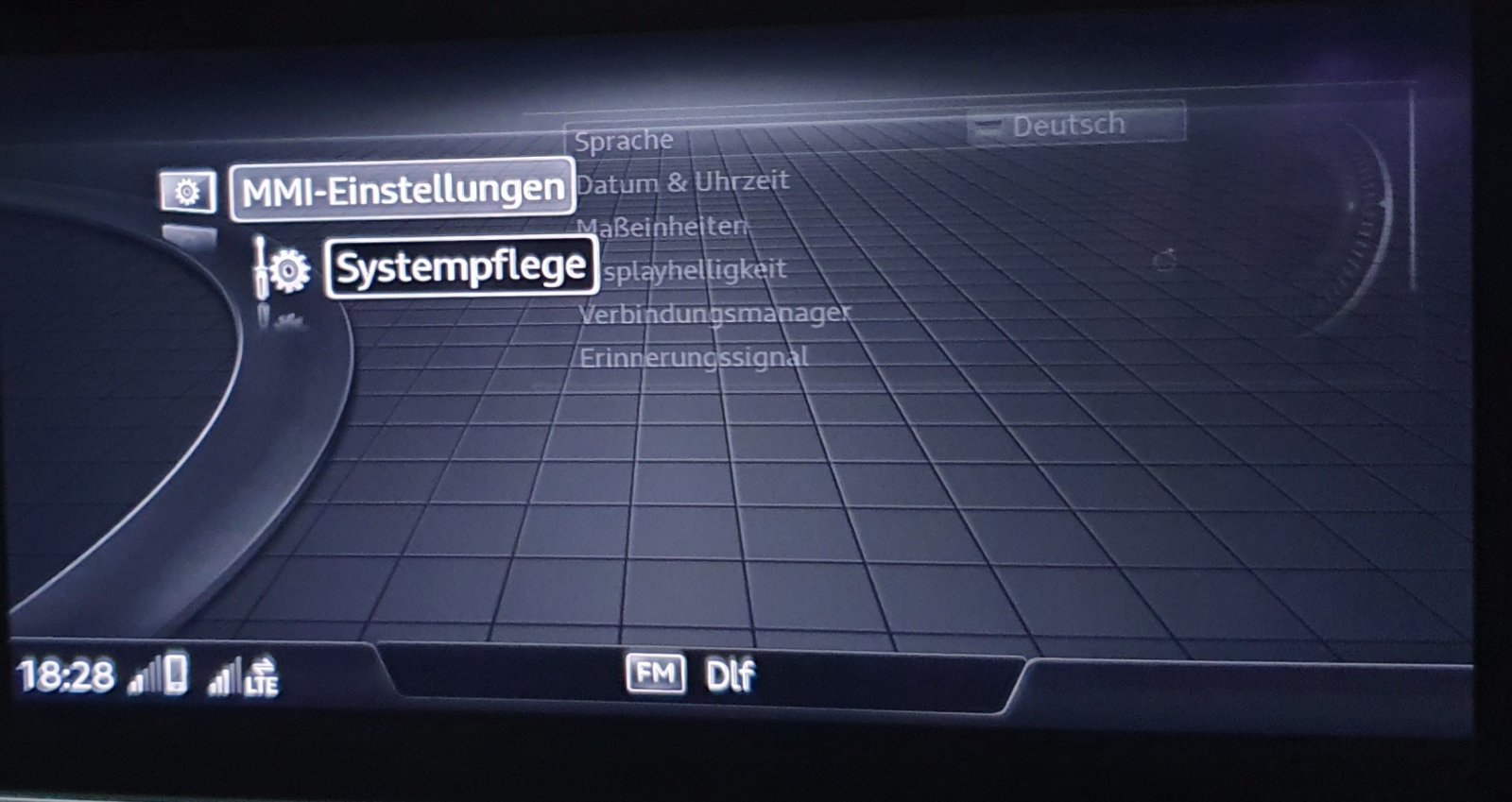

Aby zainstalować nowe mapy musisz te 3 pliki wrzucić na kartę SD, kartę do slotu SD1, następnie przycisk menu na panelu, gałką na panelu wybierasz ustawienia (u mnie Einstellungen), następnie popychasz gałkę w lewo, wybierasz pielęgnacja systemu (u mnie Systempflege), następnie aktualizacja systemu (Systemupdate), i wybierasz SD1.

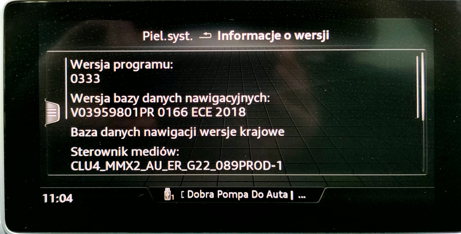

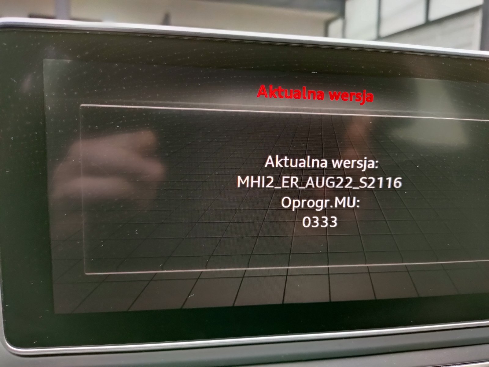

Mam zamiar również zaktualizować soft oraz mapy. Pytanie ile razy muszę aktualizować soft, począwszy od pokazanego nizej na zdejeciach
alpacino5248 aktualizujesz w ten sposób:  2148->2161->3241->3344->3346
A potem patch i na końcu najnowsze mapy :)

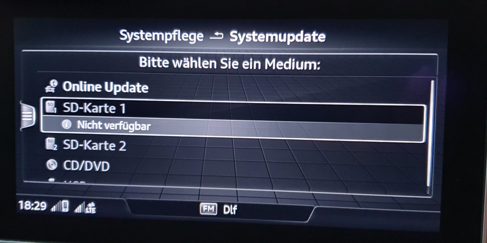

Hejka. Próbowałem wgrać najnowszą mapę ale mi nie widzi karty SD - jednostkę mam spacjowaną. Karta powinna być w systemie plików Fat32? Exfat? Obecnie mam NTFS i nie widzi.
Karta musi być w systemie plików FAT32.
