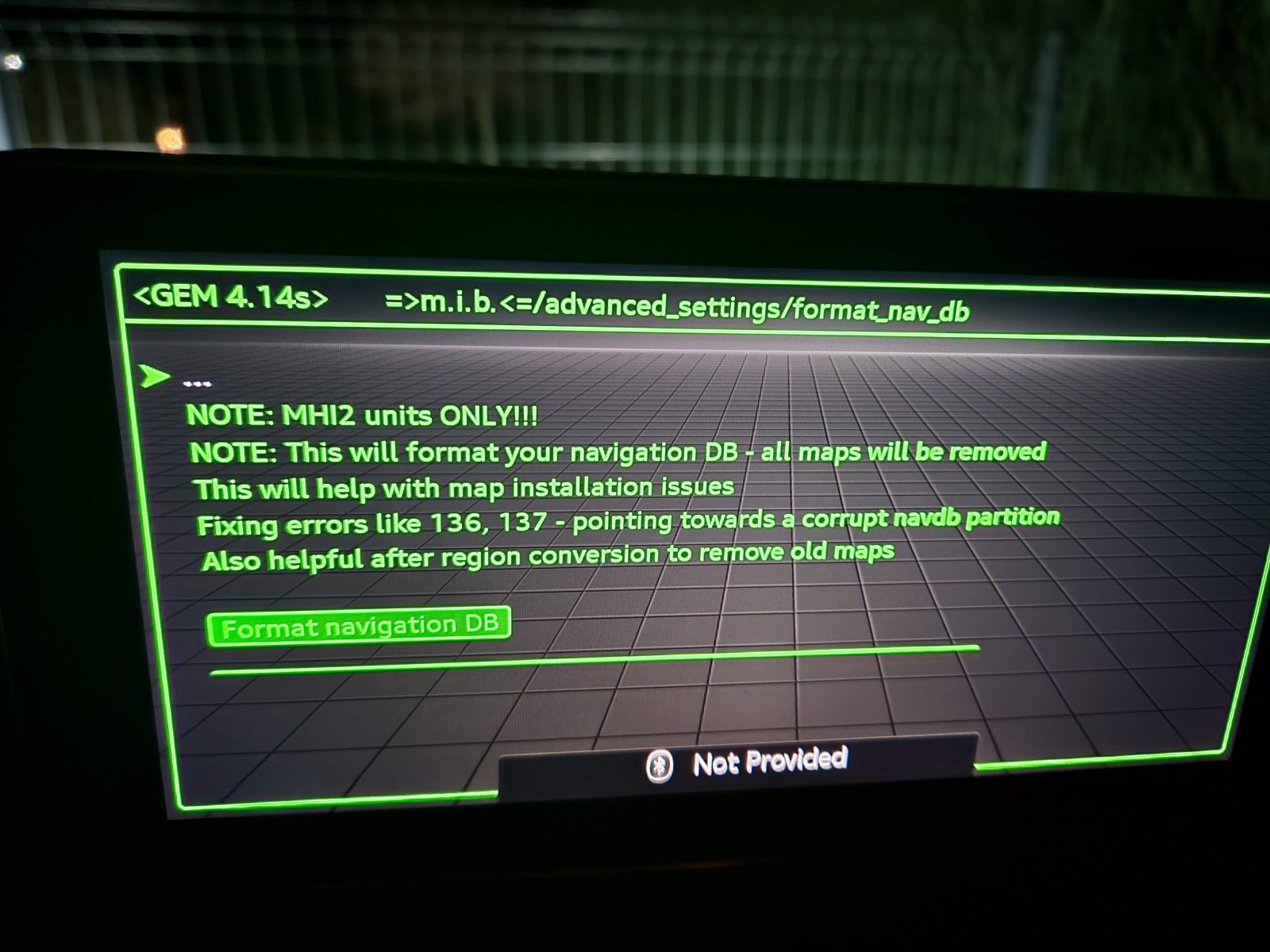

Błąd 136 wskazuje takie rozwiązanie, w końcu się skuszę.

Nie doczytałem, że to jest do MHI2, a ja mam z Q, więc odrazu przerwał formatowanie.

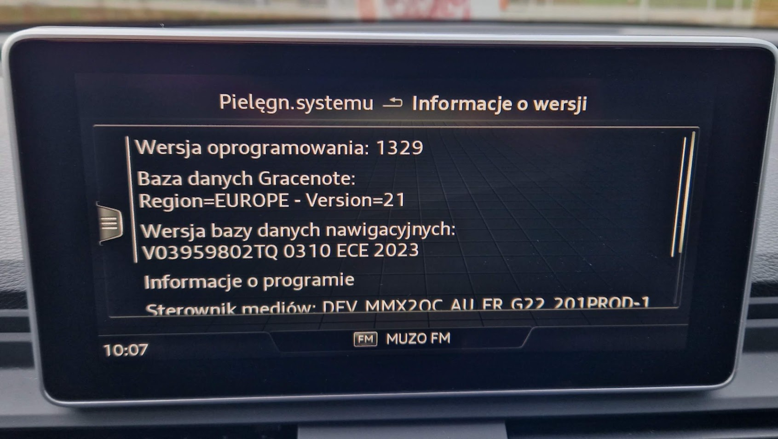

Nic to, poczekam na następna aktualizację. Obecnie mam większość z P310, a tylko folder common_eu jest z P197, mapę wykrywa jako najnowszą 2023.

Nie do końca, problem z pełną aktualizacją dalej jest. Poprostu nie udało się sprawdzić czy czyszczenie NavDB pomoże na błąd 136, ponieważ ta funkcja w "green menu" jest tylko do MHI2 a nie MHI2Q.
Ja mam większość z P310 ponieważ zrobiłem to przez "red menu" pomijając w instalacji problematyczny folder common_eu

No to w końcu pełen sukces. Z pomocą OBDeleven udało się wyczyścić bazę danych nawigacji. Po tym aktualizacja poszła za pierwszym razem z normalnego menu.
Control unit 5F - Basic settings
Następnie Formatting ...
Domyślnie miałem wskazane Navigation data base. Przytrzymujemy zielonego ptaszka i gotowe.
