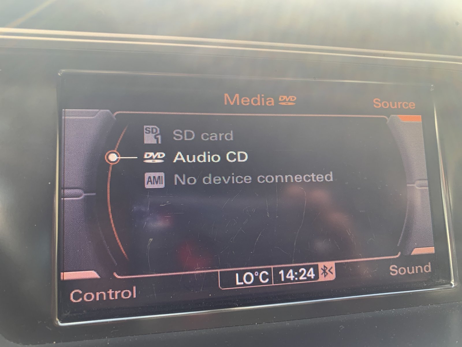

Cześć, to jest to radio do którego próbujemy. bnav_eu_p0054_d1 Format karty FAT32 pliki wrzucone bezpośrednio. Może po prostu tutaj trzeba komputer?
7 minut temu, Muskel1 napisał:
Karta włożona, silnik odpalony. Pare minut poczekałem, wrzuciłem do 1 slotu i cisza.
