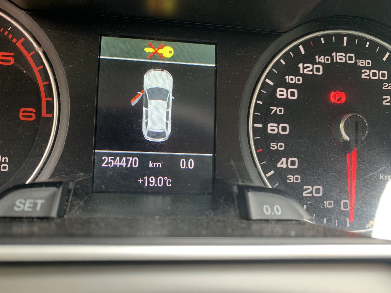

Obecnie po wciśnięciu kluczyka nie uruchamia rozrusznika , zapalają się kontrolki i tyle .
Na zegarach wyrzuca błąd hamulca postojowego.

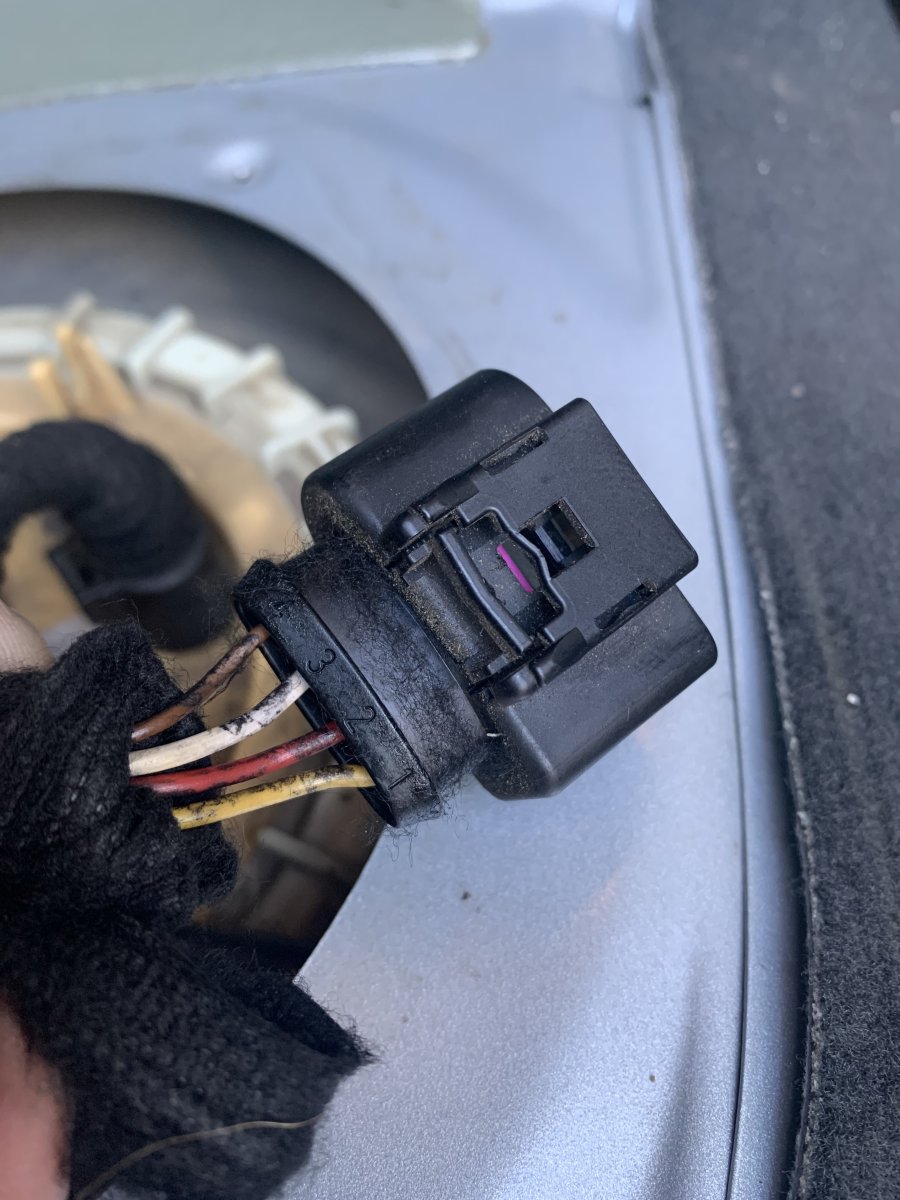

Później doczytałem ,że problem mogą stanowić klocki tył , nie za bardzo mi się to linkowało, ale dla świętego spokoju wymieniłem wraz z kontrolą okablowania . Wszystko przy wtyczkach ok.
Doczytałem, że wymianę akumulatora trzeba przeprowadzić VCDS`em - zrobione .
Dodatkowo zauważyłem , że nie załączają się światła STOP, może włącznik - wymiana na nowy ze sklepu - brak reakcji , dalej nic .
W międzyczasie wymieniłem sterownik hamulca postojowego - na identyczny , bez zmian - te same błędy . Sterownik odesłany, włącznik zwrócony do sklepu .
Ponadto sprawdzone wszystkie bezpieczniki, masy, wtyczki . Wszędzie czysto, sucho brak śladów wody- wilgoci.
Auto na obecną chwilę reaguje na kluczyk, centralny zamek działa, stacyjka zwalnia blokadę , po mocniejszym wciśnięciu hamulca zasadniczego można odblokować hamulec postojowy.
Po wciśnięciu kluczyka, kontrolki się zapalają, radio gra , można powiedzieć sielanka- poza małym brakiem zapłonu .
Poniżej błędy jakie wyrzuca VCDS - wszelkie wskazówki mile widziane.
Z góry dziękuję za zapoznanie się z materiałem .

Przede wszystkim podładować aku bo załączyło się zarządanie energią elektryczną (aku ma tylko 11,8V)
Dokładne sprawdzenie wszystkich wiązek komora silnika, skrzynia. Wszędze, gdzie mogły dostać się gryzonie. Możliwe, że wiązki są gdzieś uszkodzone (brak komunikacji ze sterownikiem silnika).
Sprawdzenie alternatora czy jest sprawny. Podaj napięcie wzbudzenia na zacisk 50 i sprawdź czy kręci, być może ma usterkę mechaniczną.

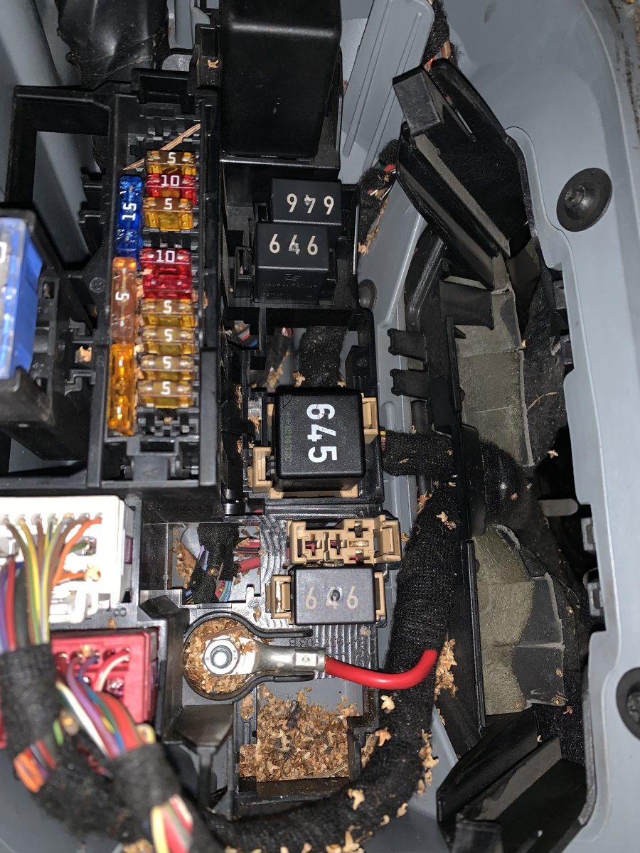

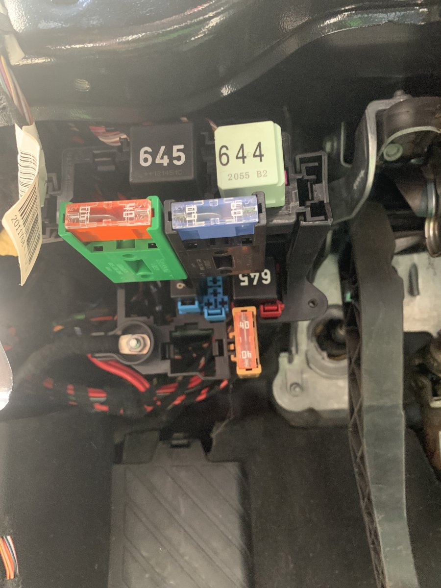

Postanowiłem przyjrzeć się przekaźnikom, z uwagi że nr 645 wielokrotnie się powtarza: bagażnik, skrzynka ECU oraz skrzynka pod kierownicą .
Po przekładkach ECU ożył i zniknęły błędy związane z awarią hamulca postojowego - pomyślałem "sukces", ale z drugiej strony - nie chwal dnia przed zachodem słońca.

Skan wykazał błąd P025C - sterowanie modułem pompy paliwa , zwarcie do masy.
Litości , pompa ma zabezpieczenie w postaci bezpiecznika ? Czy ktoś wie gdzie jest przekaźnik ? Możliwe żeby padł moduł ? Może pompa powodowała przegrzanie przekaźnika ?
Pytań wiele, jakieś podpowiedzi ? Pompa jest w zbiorniku ?
Szukałem opisu poszczególnych przekaźników, ale bez sukcesów. Bezpieczniki znalazłem, ale wg. schematu pompa w dieslu nie posiada.
Pozdrawiam
Sprawdź czy do pompy dochodzi napięcie. Sprawdź czy do sterownika pompy dochodzi napięcie.
Do sterownika pompy dostęp jest słaby , ciekaw jestem czy wyjdzie po odkręceniu dwóch śrub ja ustalających . Kostka od zasilania pompy pa 4 piny ? Na których powinno buc zasilanie? Stacyjka załączona czy prąd po otwarciu drzwi jest stale?
Nie wiem czy w tym modelu jest sterownik pompy jak na filmiku.
Na wtyczce pompy pin 1 to +12V, pin 5 massa.
Z tego co pamiętam to już przy otwarciu drzwi kierowcy pompa powinna się uruchomić.

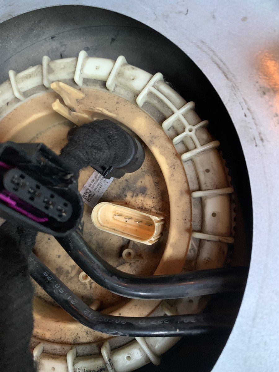

Dobrałem się do kostki pompy (cztery piny), pomiędzy pinami prądu brak. Moduł wyjęty , pojawił się nowy błąd P025A . Na kostce modułu (6 pinów) również brak napięcia , pomiar pomiędzy pinami oraz do masy. Sugestie?
Sprawdź przekaźnik J17 (literka E na poniższym rysunku).
Przekaźnik sprawny, zasilanie jest na wejściu i na wyjściu . Czyżby wiązka ? Nie mam schematu żeby sprawdzić czy te przewody idą bezpośrednio na sterownik pompy. Jeśli tak , przerwa w obwodzie . Jeśli nie może sterownik nie ma jakiegoś sygnału i nie załącza paliwa.

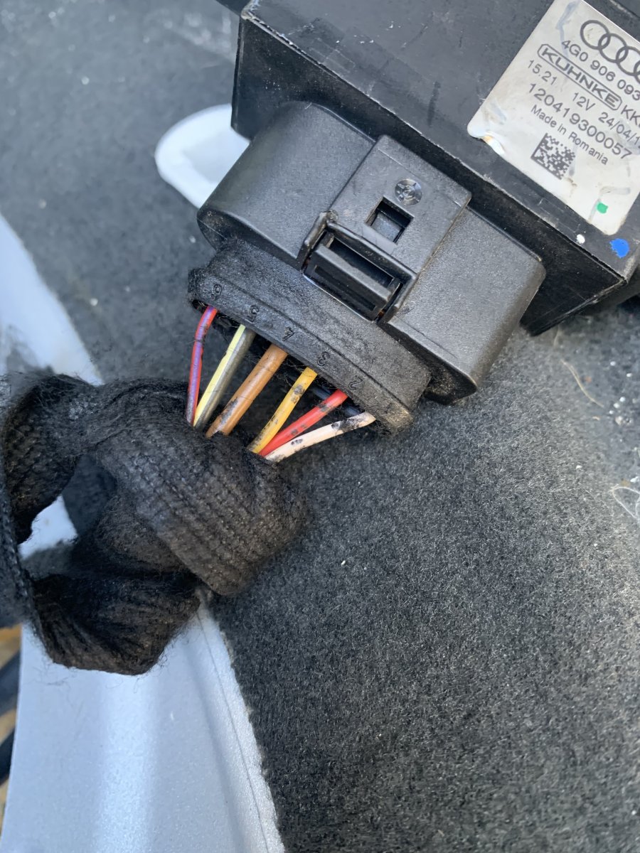

Jakiego koloru masz przwody przy wtyczce na pompie?
Jakiego koloru masz przewody przy wtyczce sterownika?

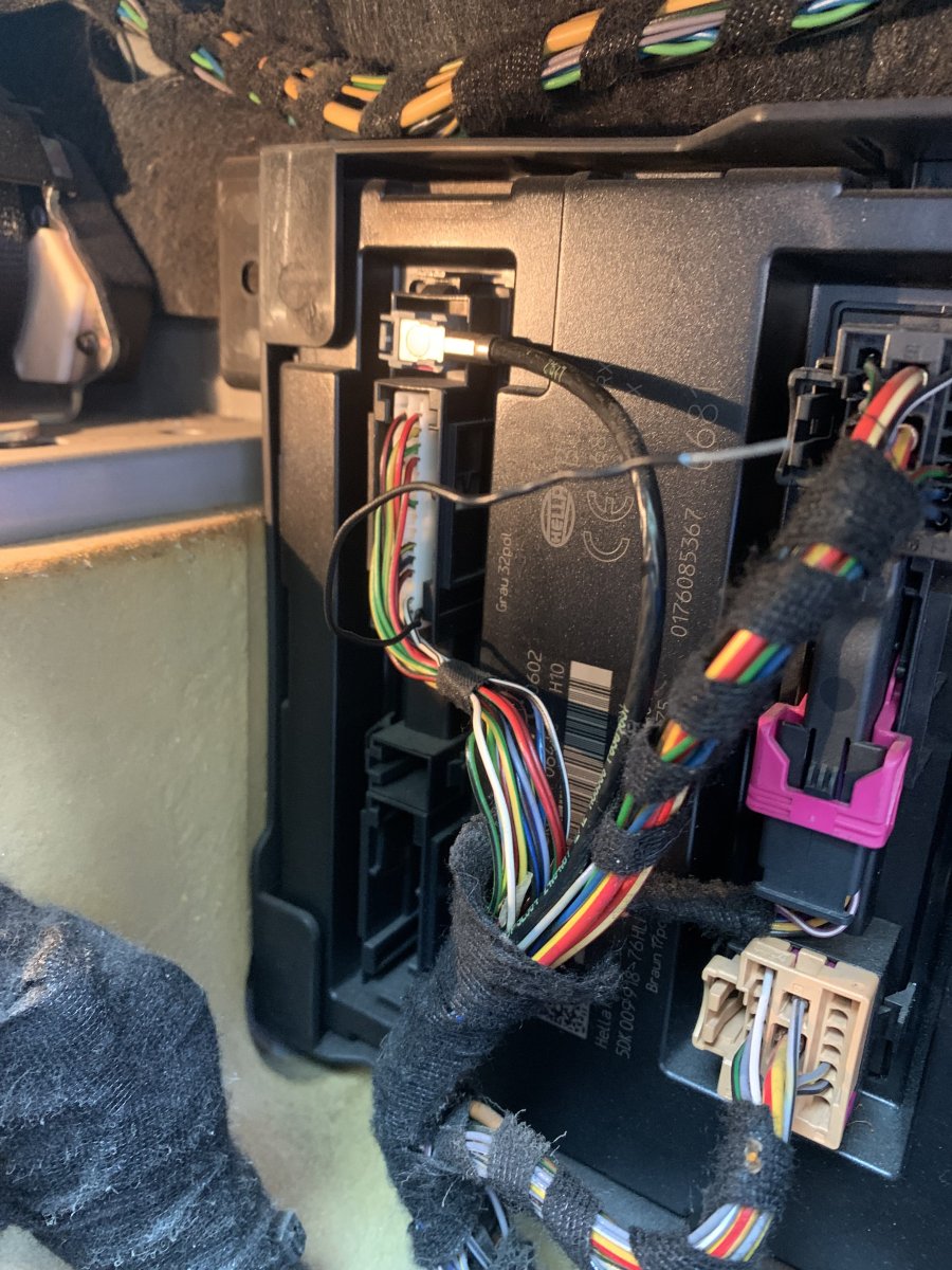

Fotki obu kostek
Plus kody błędów po odzyskaniu komunikacji z ECU - znacząco mniej, lecz motorownia dalej milczy :(\

W tylnym prawym boczku znajduje się sterownik komfortu. Sprawdź na 32-pinowej kostce, na pinie nr. 16 osadzony jest czarno-biały przewód. Przy włączonym zapłonie musi tam być 12V. Jest to zasilanie sterownika komfortu po zapłonie (zacisk 15). Zaslilanie to idzie z przekaźnika J329 (pisze na nim 645). Przekaźnik ten jest albo w prawym boczku z tyłu albo pod kierownicą. Nie pamiętam dokładnie a nie mam w tej chwili schematu.
Zgadza się przy module komfortu z tylu są dwa takie przekaźniki , kolejne dwa pod kierownicą oraz jeden przy sterowniku ECU.
Sprawdź je i to napięcie na pinie 16 tak jak wyżej napisałem.
Edytowane przez Muskel1
Przekaźnik J329 to przekaźnik nr. 3 rysunku.
Przekaźnik wymieniony , moduł pompy też. Pomiar przy otwartych drzwiach i załączonej stacyjce 0,03 V . Gdzieś brak ciągłości . 32 pinowe złącze , szara kość . Pin 16 - na samym dole czarno-biały .
Czy przy przekaźniku jest 12V po stacyjce?
Przekaźnik wyjąłem i sprawdziłem . Przy włączonym zapłonie jest 12 v i na wejściu jak i na wyjściu . Pojawił się błąd na zegarach dotyczący kluczyka i hamulców . Wydaje mi się ze to nie ten przekaźnik choć jeden z kabelków ma kolor czarno- biały. Pojawił się błąd 00576 - zacisk 15 na kolumnie kierownicy.
