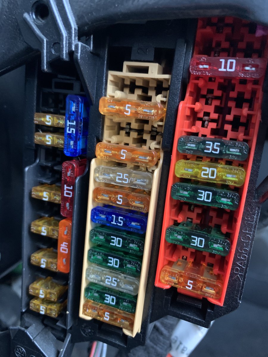

Muskel1 Opublikowano 12 Sierpnia 2022 Opublikowano 12 Sierpnia 2022 355 idzie do sterownika silnika na pin nr. 50, 94-ro pinowej kostki sterownika silnika. 367 idzie na bezpiecznik nr.3 siedzący po lewej stronie deski w środkowym rzędzie ST2.
Crasher2000 Opublikowano 12 Sierpnia 2022 Autor Opublikowano 12 Sierpnia 2022 Niestety u mnie w tym miejscu nie ma bezpiecznika.
Muskel1 Opublikowano 12 Sierpnia 2022 Opublikowano 12 Sierpnia 2022 Ale bieguny są osadzone więc był i ktoś go wyciągnął. Włóż tam bezp. 5 A (najmniejszy) bo nie mam teraz możliwości sprawdzić jaki tam siedzi. Pewnie 10A ale to mgę dopiero wieczorem sprawdzić.
Muskel1 Opublikowano 12 Sierpnia 2022 Opublikowano 12 Sierpnia 2022 Zgodnie z tą stroną powinien tam siedzieć bezp. 25 A Audi A4 (2013) – bezpieczniki schemat - Bezpieczniki.net BEZPIECZNIKI.NET Audi A4 (2013) – schemat skrzynki bezpieczników Rok produkcji: 2013 Tablica rozdzielcza (po stronie...
Crasher2000 Opublikowano 12 Sierpnia 2022 Autor Opublikowano 12 Sierpnia 2022 Podsumowując , robiąc zdjęcie zauważyłem , ze w pozycji omawianej gniazda są piny dla bezpiecznika. Wiec umieściłem 15 A i pompka ruszyła na teście . Pytanie i olbrzymia zagadka dla mnie kto go wyciągnął ? Ale to już będę musiał wyjaśnić z małżonką

Crasher2000 Opublikowano 13 Sierpnia 2022 Autor Opublikowano 13 Sierpnia 2022 Takiego rozwoju sprawy tez się nie spodziewałem z uwagi ze nie mogłem w pełni otworzyć drzwi , dopiero foto ujawniło ze już ktoś „sprawdzał” . Pozdrawiam i jeszcze raz dziękuje za pomoc i poświęcony czas .
