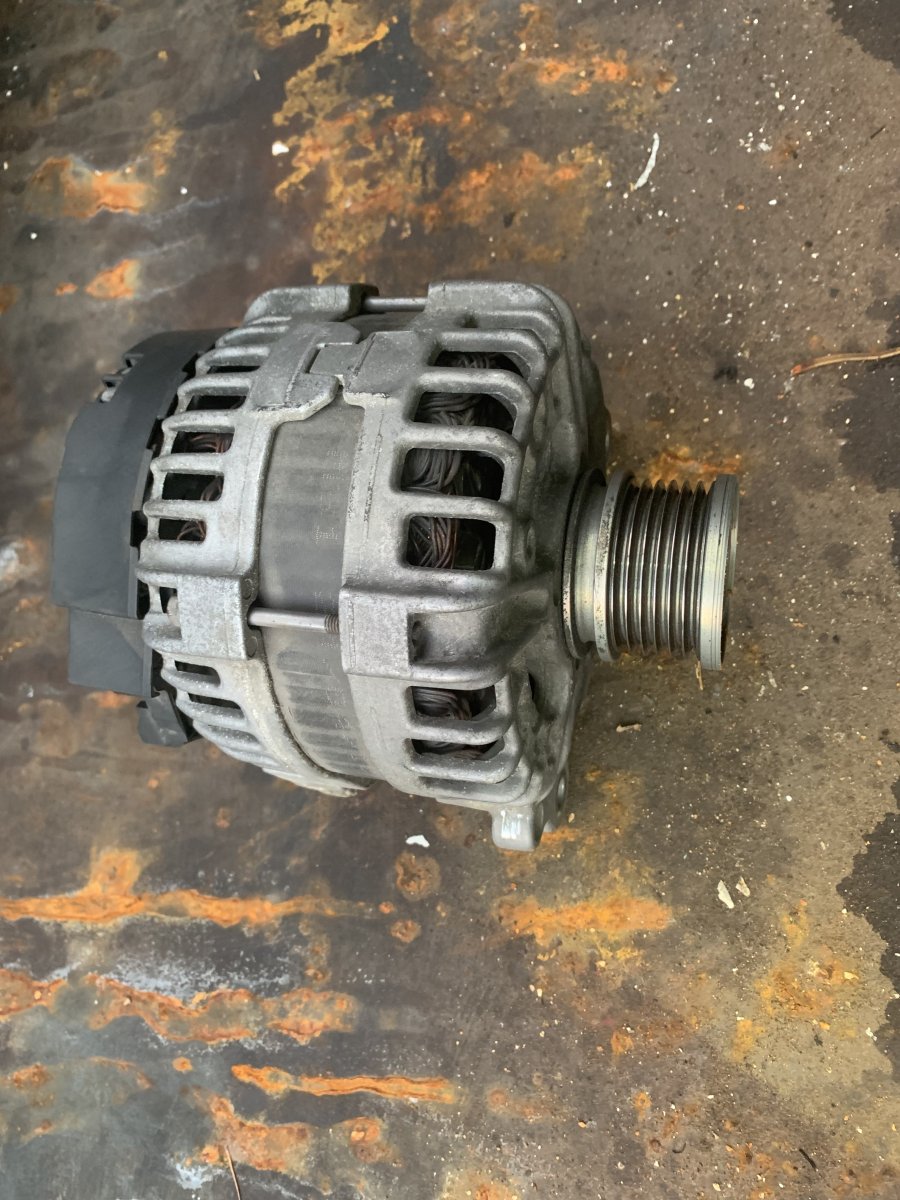

Crasher2000 Opublikowano 15 Sierpnia 2022 Autor Opublikowano 15 Sierpnia 2022 Prąd ładowania za niski, z alternatora wychodzi 12,86 V . Moduł poodcinał zbędne odbiorniki. Alternator do wyjęcia . Dobry trop. Działam .
Crasher2000 Opublikowano 15 Sierpnia 2022 Autor Opublikowano 15 Sierpnia 2022 Wiem, powinno być około 14V
Crasher2000 Opublikowano 15 Sierpnia 2022 Autor Opublikowano 15 Sierpnia 2022 Gagatek wyjęty , na szczęście dostęp jest Ok.
Muskel1 Opublikowano 15 Sierpnia 2022 Opublikowano 15 Sierpnia 2022 Powinien 14,7 - 14,8 V dawać. Do ładowania AGM aku musi być takie napięcie.
Crasher2000 Opublikowano 16 Sierpnia 2022 Autor Opublikowano 16 Sierpnia 2022 Sprzęgiełko na wirniku powinno w jedną stronę się blokować?
Crasher2000 Opublikowano 16 Sierpnia 2022 Autor Opublikowano 16 Sierpnia 2022 Sprzegielko Ok. Czas na elektryka .

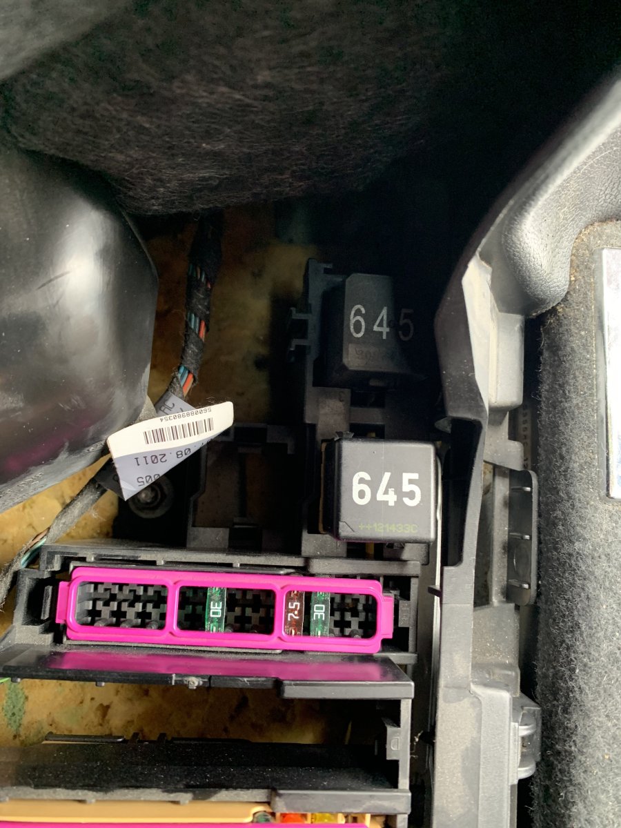

Crasher2000 Opublikowano 20 Sierpnia 2022 Autor Opublikowano 20 Sierpnia 2022 Temat alternatora ogarnięty . Niestety gniazda dalej martwe. Winny okazał się przekaźnik. Dla potomności - jest w bagażniku . To ten ostatni 645 najbliżej ściany grodziowej .
Crasher2000 Opublikowano 20 Sierpnia 2022 Autor Opublikowano 20 Sierpnia 2022 Nareszcie wszystko działa ?
Muskel1 Opublikowano 20 Sierpnia 2022 Opublikowano 20 Sierpnia 2022 Ten górny czy dolny na zdjęciu ? Bo oba mają numer 645
