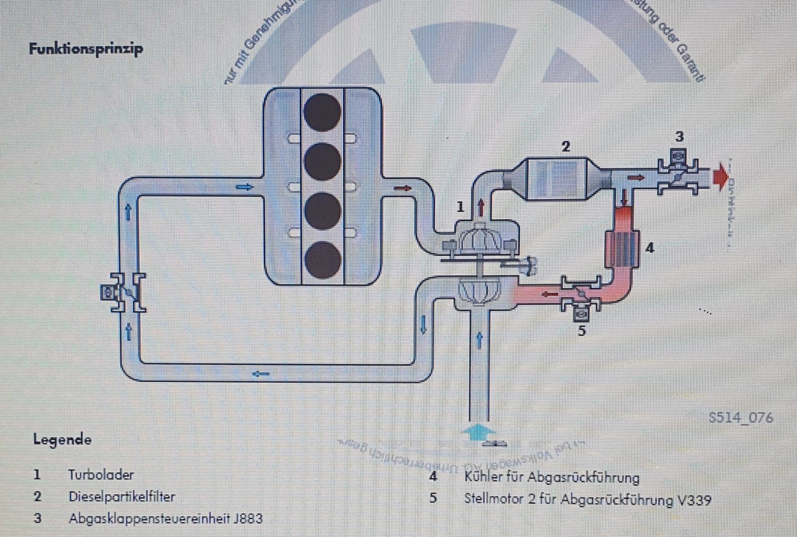

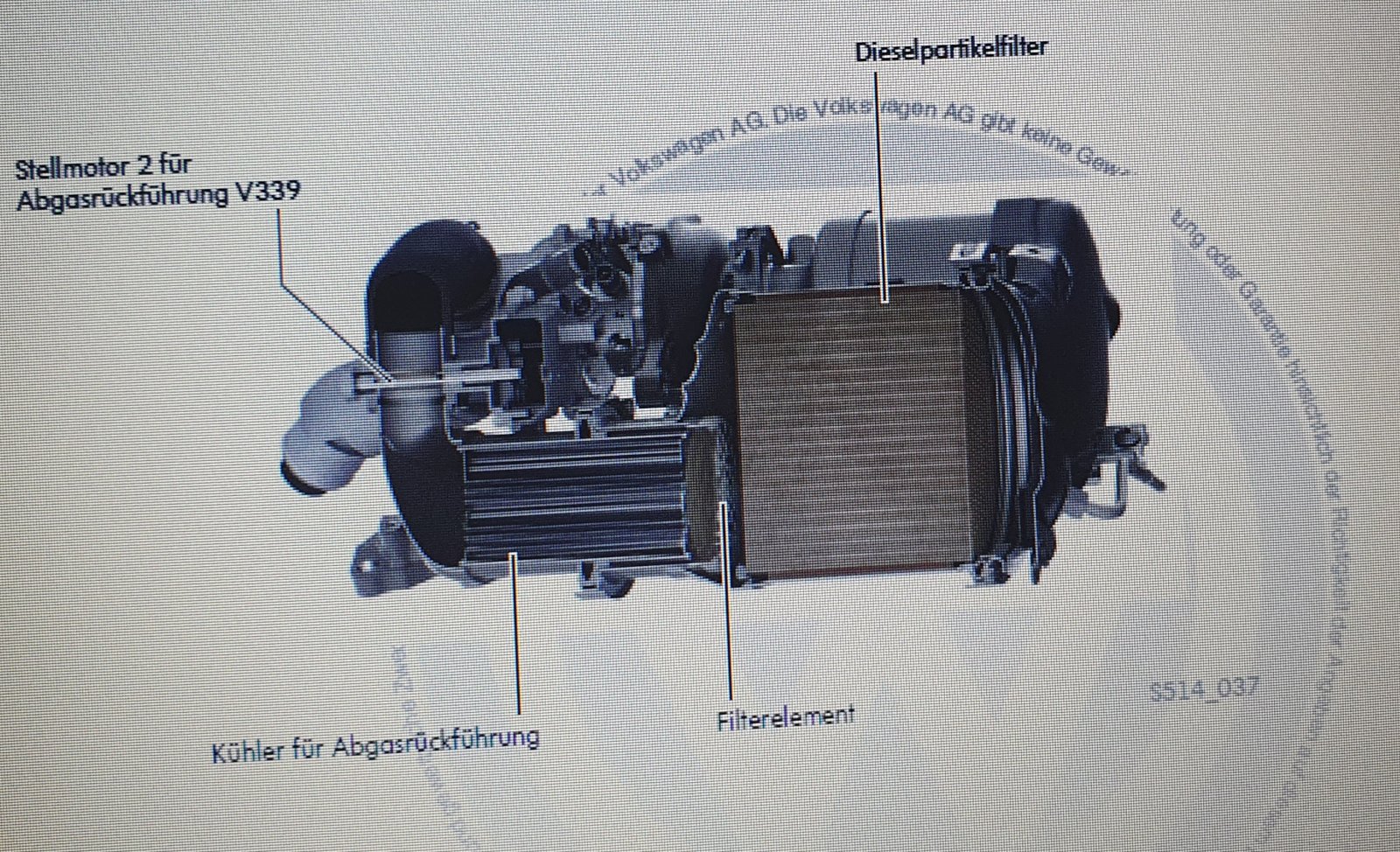

Muskel1 1345 Opublikowano 26 Lipca 2022 Udostępnij Opublikowano 26 Lipca 2022 (edytowane) Masz 2 obiegi EGR, wysokiego i niskiego ciśnienia. Ja pisałem o obiegu niskiego ciśnienia czyli wychodzący z dpf, idący na chłodnicę, przechodzący przez zawór, który sterowany jest silniczkiem V339 i wchodzący do turbiny. Na rysnku pozycja 4 i 5. Edytowane 26 Lipca 2022 przez Muskel1 Odnośnik do komentarza Udostępnij na innych stronach Więcej opcji udostępniania...
Paweł A4 0 Opublikowano 26 Lipca 2022 Autor Udostępnij Opublikowano 26 Lipca 2022 Wszystko się zgadza, mówimy o tym samym. Zawór niskiego ciśnienia jest przykręcony do chłodnicy jak na tym zdjęciu: I pytanie czy ten magik na prawdę to wyciągnął od góry :-) na tym filmie widać w minucie 12:20 ten zawór. Odnośnik do komentarza Udostępnij na innych stronach Więcej opcji udostępniania...
