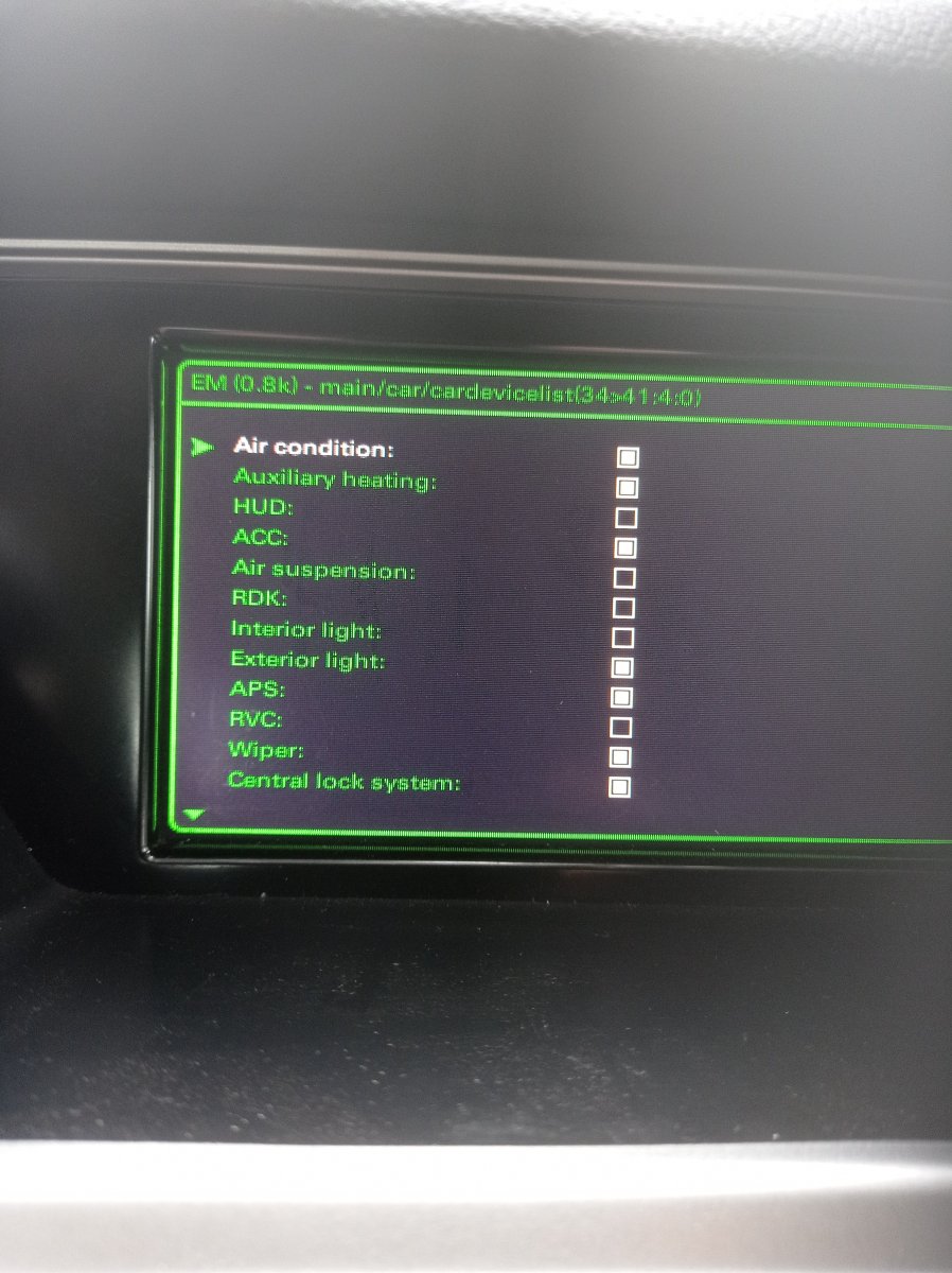

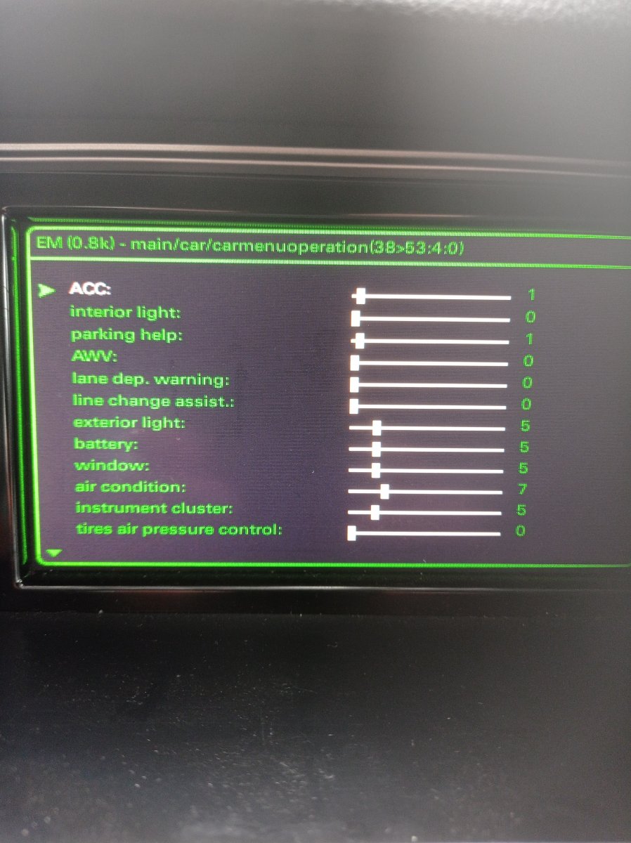

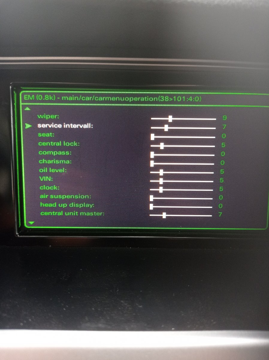

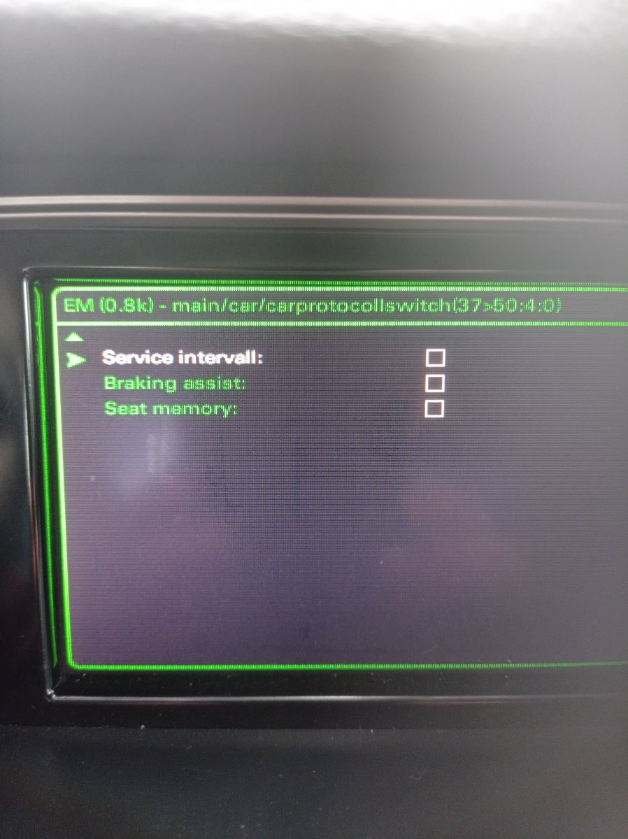

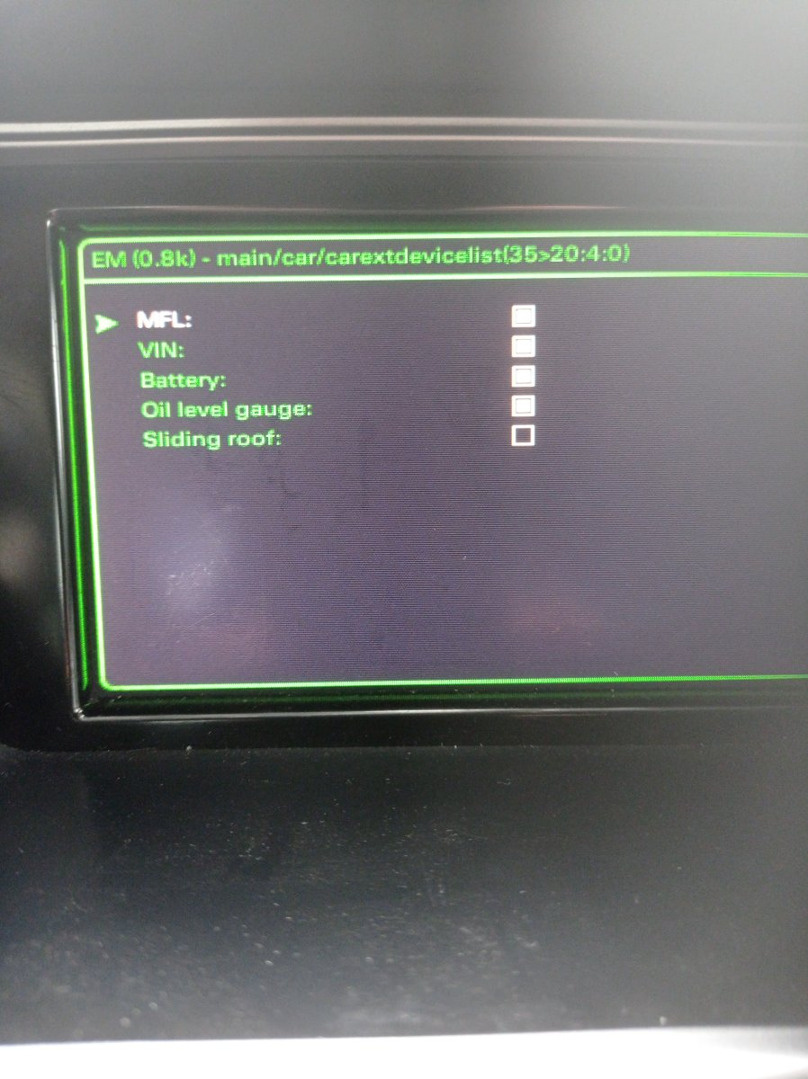

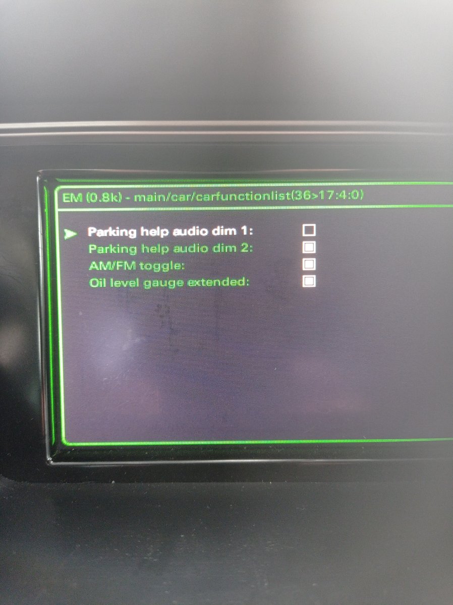

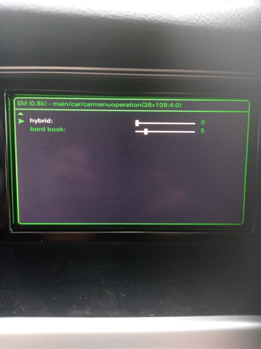

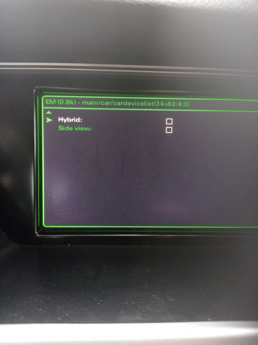

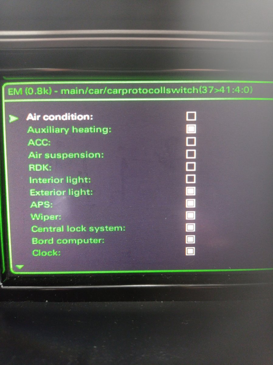

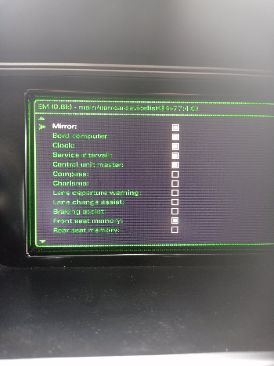

Mam problem z zielonym menu po resecie brak zegara na wyświetlaczu mmi3g potrzebuje jakieś fotki żeby wstawić odpowiednie ptaszki i wartości
Wstaw fotki ustawień zielonego menu. Wszystkie, w których jest pozycja clock.

Zaloguj się na forum telefonem i wrzuć zdjęcia prosto z telefonu.

Masz ACC i ogrzewanie postojowe?
Nie
Bo masz zarówno ACC jak i ogrzewanie postojowe zaznaczone jako wyposażenie.
Po zmianie ustawień wykonaj reset mmi.
Dziękuję wszystko działa super jeszcze raz dzięki za pomoc
