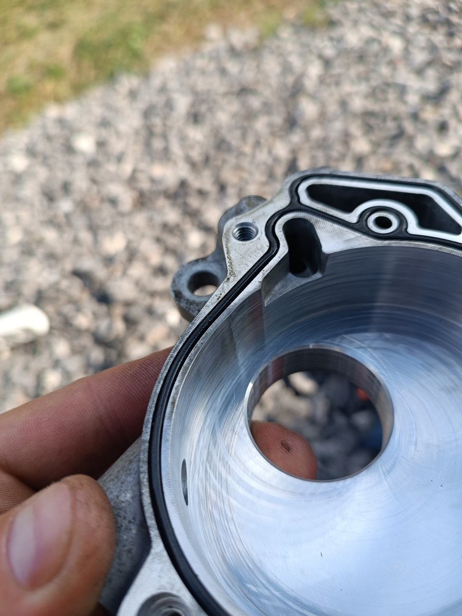

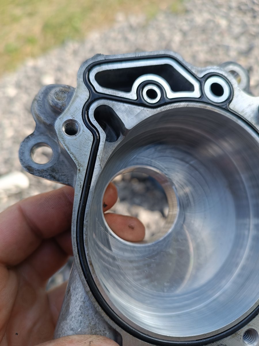

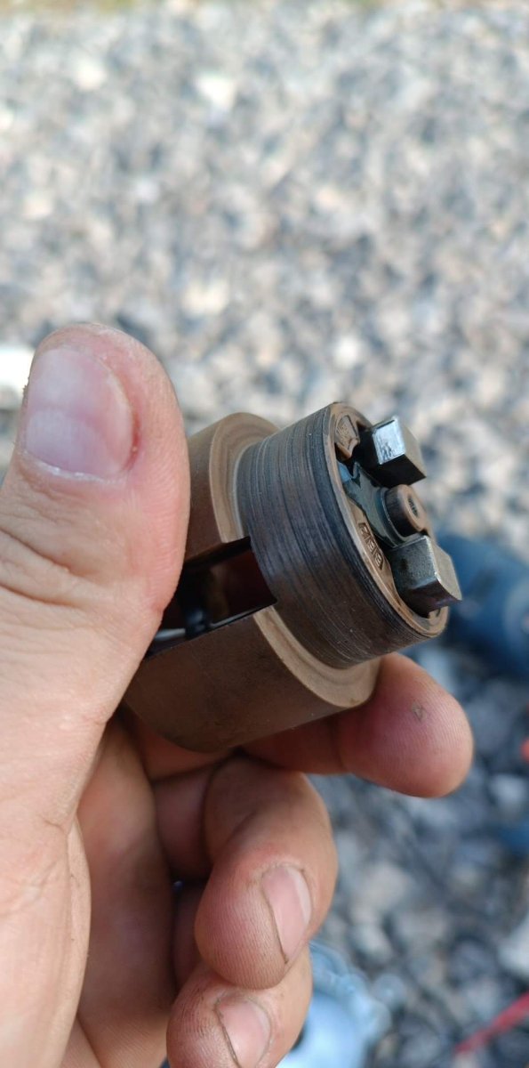

Pany jest sposób żeby odkręcić te dolną śrubę od vacum bez ściągania tego kawałka gumowego przewodu od wody? Nie dojde niczym co mam chyba, że macie jakiś patent.... received_1117171755595754.jpeg.24fa65daea88d0d588261727467ab6f8.jpegki
Pany, pany udało się wymienić zwaliłem tego węża i poszło. Ale mam problem bo na uszczelce z zestawu ciekło paliwo w paru miejscach dość znacznie,  podobno była firmy elring.  Chciałem kupić dziś innej firmy ale nie było to wziąłem tej samej, poskładałem już się cieszyłem bo nic nie było widać i zobaczyłem po chwili, że od spodu się delikatnie poci. Dużo mniej ale jednak... Wcześniej to zewsząd prawie.  Moje pytanie czy by to była wina uszczelek metalowych?  Ta co była w zestawie była cała czarna a jak kupiłem to z jednej strony miała dziwna fakturę.....  Ciśnienia paliwa nie mierzyłem na pompie jeszcze bo chce to zrobić ten wyciek. Jedyne mierzyłem podciśnienie to bez porównania do mojej starej... Szybko wskoczyła na zielone... Nawet Poza. I przy wciskaniu hamulca nie dochodzi do 0 jak w tamtej. Także tu na + myślę że pompa jest sprawna...  Podrzucam parę fotek starej pompy jak wyglądała... I proszę o porady. Kupić ASo uszczelke czy jakaś metalowo-gumowa?

Mowisz o uszczelce pod deklem czesci paliwowej? Ja zawsze wycinalem z klingerytu jak byla w wersji plaskiej lub planowalem dekiel zeby uszczelka dobrze przylegala jak byla w wersji w rowku.
Czarne paliwo to raczej nie olej. To spaliny w paliwie- uszczelniacz i podkladka PD
Mówię o tej głównej metalowej uszczelce co przychodzi między pompę a głowicę tam mi cieknie.. W pon wymieniam pompę bo myślę, że właśnie powierzchnia nie jest jest równa.( na drugiej uszczelce cieknie). We wtorek zamontuję inną pompę z nową uszczelką z aso i musi siąść...  A w jaki sposób planowałeś dekiel tak wgl? Bo myślałem o tym ale nie wiedziałem jak sie zabrać za to.. Moja stara pompa już smietnik a myślałem, że będzie jako dawca..XD Jak to ogarnę to posprawdzam ciśnienie i podciśnienie. Pewnie w przyszłym roku zajmę się PD.
Planowalem pokrywki stalowe czesci paliwowej. Zawsze byly wygiete. Po planowaniu nawet pompy luka nie ciekły. Kiedys mialem dostep do dobrze wyposazonej narzedziowni- magnesowki, koordynatki, drazarki, frezarki, tokarki i takie tam inne. Dzisiaj tylko frezarka i tokarka w firmie.
Po demontazu pompy sprawdz czy ostatnia pokrywa panewki walka jest zlicowana z glowica jak jest przesunieta to ciezko bedzie to uszczelnic.
Kurde.. to dopiero przy nowej pompie zobaczę... na uszczelce z zestawu to ciekła prawie z każdej strony... Zmieniłem uszczelke to delikatnie się od dołu pociła tylko... Także nie wiem czy wina uszczelek czy samej pompy... We wtorek dam znać co i jak :O
Wymieniłem pompę i jest git. Wszystko siedzi. Nic nie cieknie.. Ewidentnie tamta była coś nie teges. Podcisnienie super.  Ciśnienie paliwa sprawdzę innym razem bo nie mam kiedy.. Ale jestem zadowolony bo moja to szrot była..

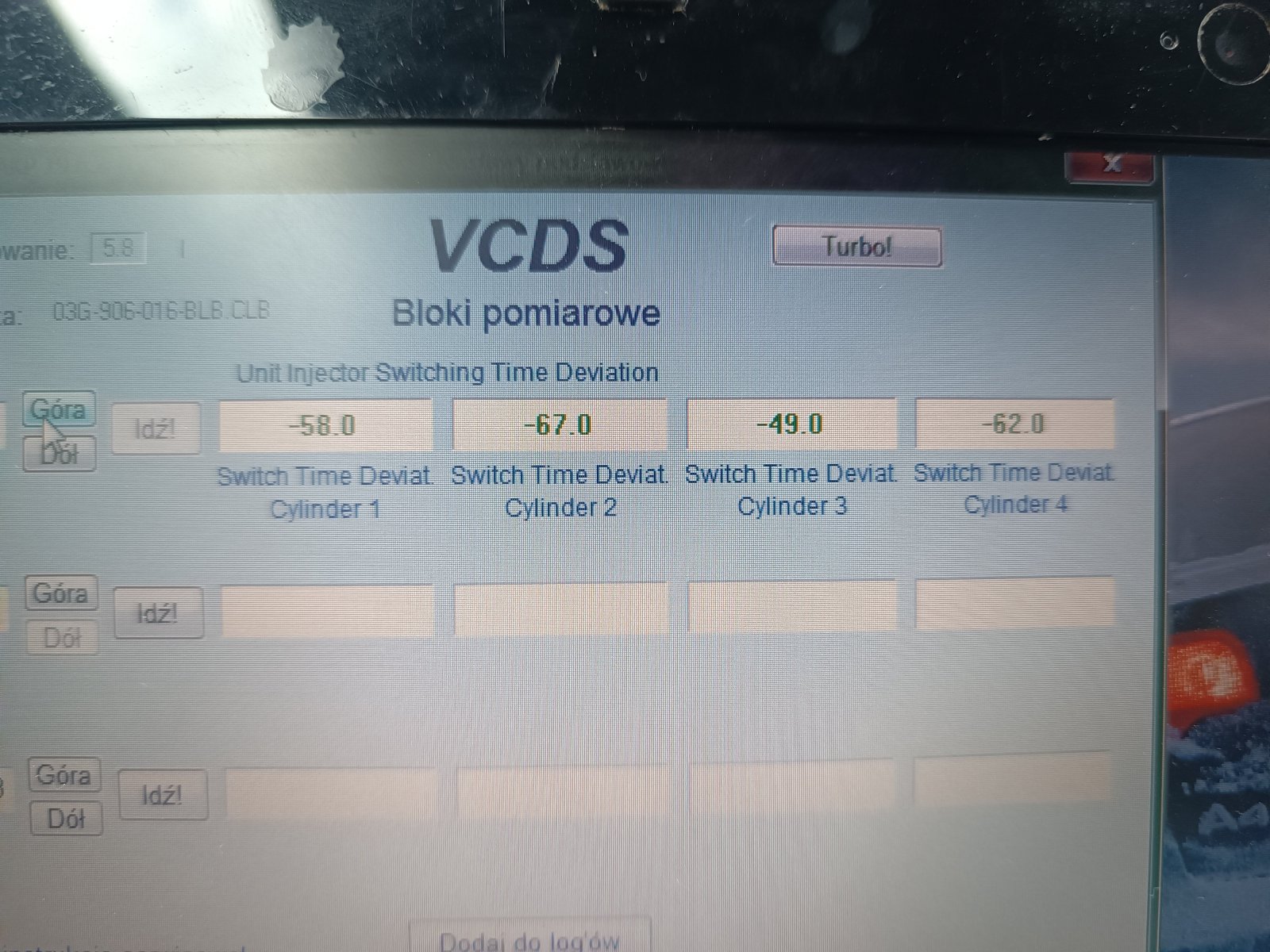

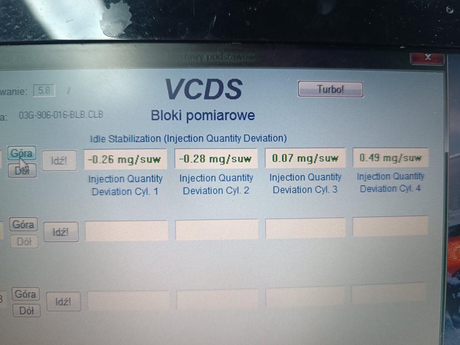

Powracając, zaciekawiło mnie, że  w grupie 018 pokazują mi się wartości 128.  Nie mam żadnych błędów. Od razu wrzucę zdj bipów i korekt
Ogólnie z samochodem się nic nie dzieje. Może być uszkodzona wiązka od PD lub wtyczki?
