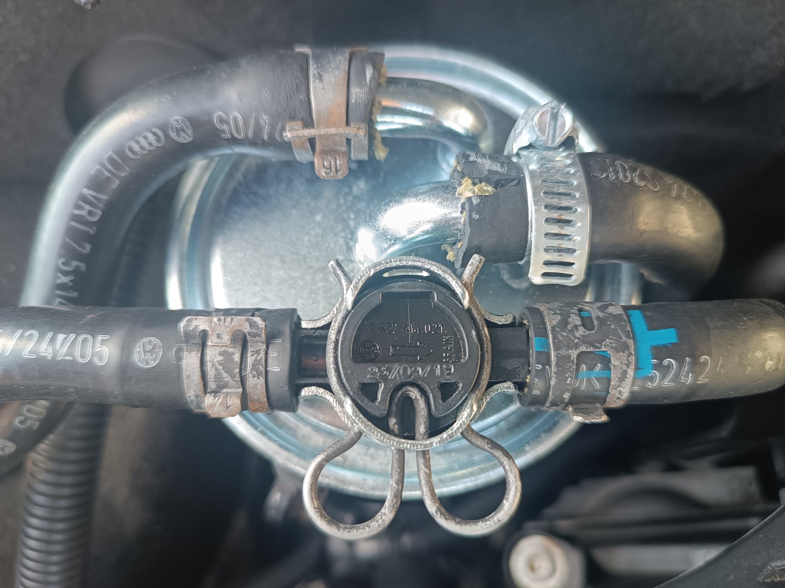

Mogę sprawdzić sam te pompę w zbiorniku? Vcds dam radę?? Albo jestem w stanie zmierzyć ciśnienie wgl?? Nwm na vacum albo gdziekolwiek żeby sprawdzić za pomocą manometru czy coś.... Dodam, że mam założony odwrotnie zaworek zwrotny przy filtrze paliwa
.. Chciałem go zmienić podczas wymiany filtra IMG_20220725_124528.thumb.jpg.763a4e14305f3a6578120e7181bf039f.jpg @Pieterb

Na mój gust to zaworek jest założony ok.
Nie wiem jak u ciebie ale na tandem pompie powinien być króciec do pomiaru ciśnienia paliwa. Vcds sprawdzić co najwyżej czy chodzi ale czy buduje odpowiednie ciśnienie i czy ma odpowiednik wydatek to już nie.

A strzałka nie powinna być w stronę baku? Podobno w zamiennikach właśnie jest tak, że trzeba je odwrócić i wyrzeźbić troszkę żeby obejma weszła. Tak mi się wydaje. Właśnie z grubsza szukałem na tandem pompie żeby móc się wpiąć ale nie wiem jak to ma wgl wyglądać. :/
No powinna być, chyba źle to twoje zdjęcie odczytuje.
Tyle że to może się okazać jeszcze gorzej, jak na mój rozum.
 Strzałka w stronę silnika teraz jest XD. Zdj jest z przodu robione, także w takiej pozycji jest filtr jak na zdj.. Wymieniony był na zamiennik i kiedyś zauważyłem, że no strzałka kurde w drugą stronę.... A Poza tym jaki filtr polecasz, filtron, manna, knechta? Czy jeszcze jakiś inny? + ew zaworek zwrotny z bosha.
