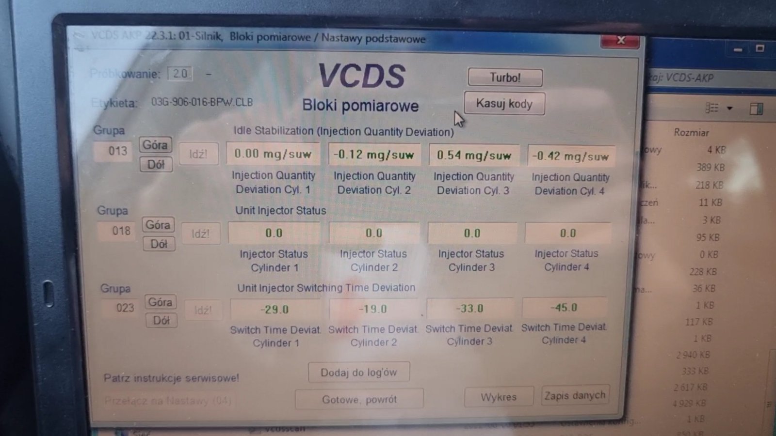

Dominikmaniak Opublikowano 31 Sierpnia 2022 Opublikowano 31 Sierpnia 2022 Witam a4 b7 2.0 TDI bpw po usunięciu EGR i dpf i lekkim chipie na 170km Po dodaniu gazu na 5/6 biegu czuć podszarpywanie a powyzej 2500 obr zaczyna również dymić na siwo/niebiesko nie są to duże ilości lecz widocznie w lusterku wstecznym. Jest się czym martwić ? Dorzucam logi LOG-01-003-008-011.CSV LOG-01-003-013-011.CSV LOG-01-013-018-023.CSV
