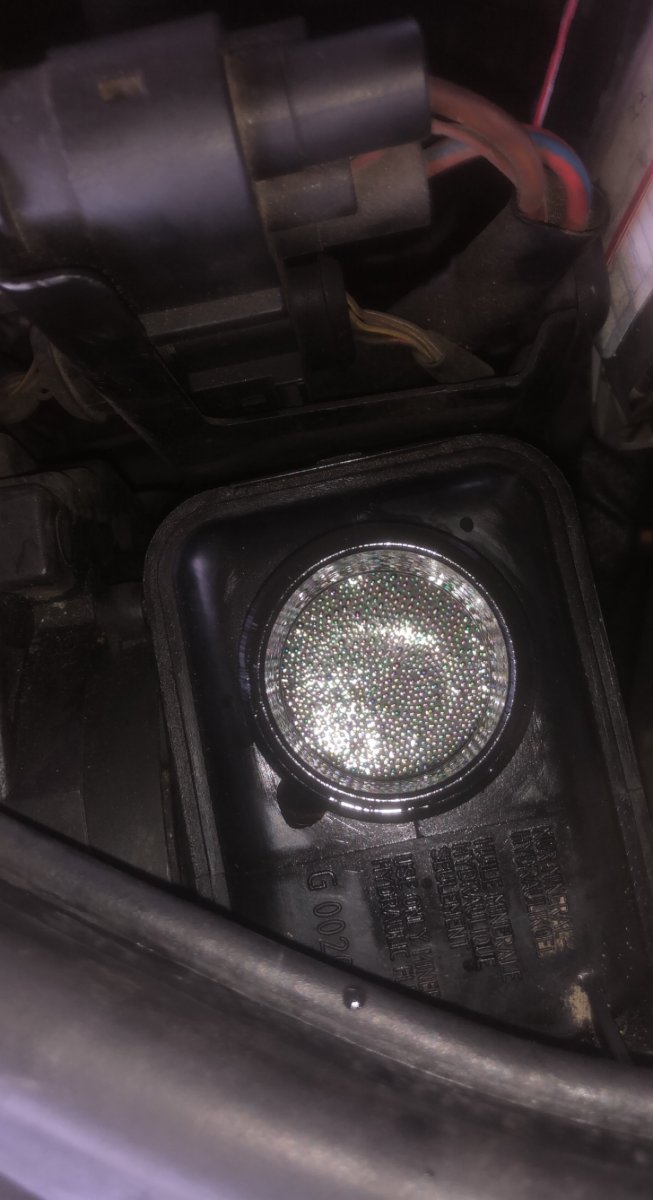

Witam przy skręcaniu kierownica i dodawaniu gazu slychac buczenie, pare dni temu zmieniałem płyn od wspomagania i od tego czasu się tak dzieje. W zbiorniczku plyn się pieni, odpowietrzanie nie pomaga

Sitko jest na miejscu

6161 syntetyczny,6162 mineralny ,ja zalewam 6162 ,w sklepie też chcieli mi sprzedać 6161,ale sprawdź czy sitko jest na miejscu ,bo wiruje Ci w zbiorniczku i pieni
Teraz pytanie jak wymieniłeś ten płyn. Bo jeżeli spuściłeś płyn z wężyków i z chłodniczki wspomy, potem wlałeś płyn pokreciłeś kierownicą jak wariat to normalne że tak się stało. Teraz to już nic nie zrobisz bo jest dużo powietrza w układzie i będzie pienić. Najlepiej postawić ten wóz na kilka dni w spokoju, nie szarpać kierownicą sprawdzać stan i dolewać jak brakuje. Kiedyś się odowietrzy.
