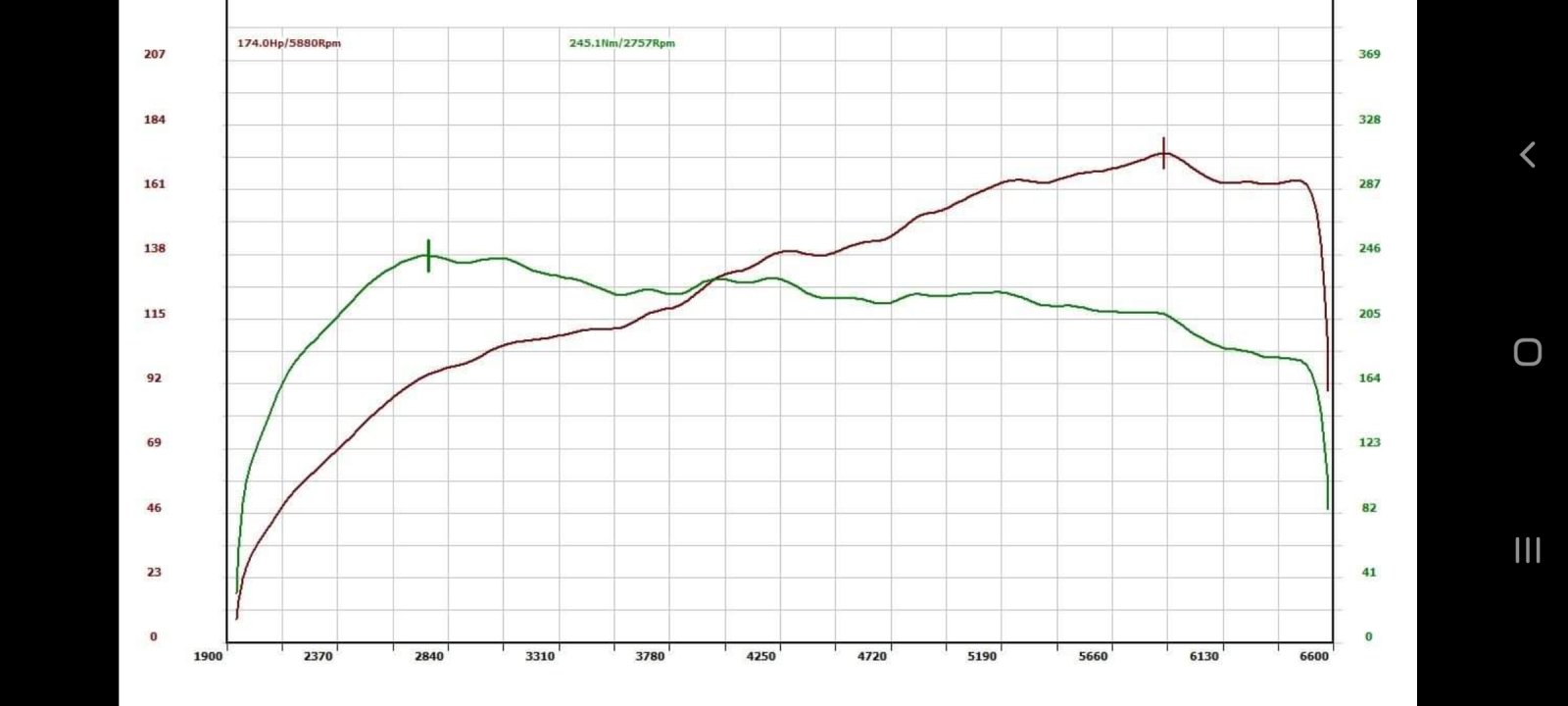

@przem8Dwa lata temu byłem na  hamowni i wyszło 174km i 245nm. Tuner podejrzewał ze to przeplywka. Zmieniłem ale nic się nie zmieniło w przepływie.
No i teraz tak zastanawiam się nad wstawieniem dp I podniesieniem mocy. Dlatego też chciałem zapytać czy po logach można podjąć się podniesienia mocy czy szukać problemu?

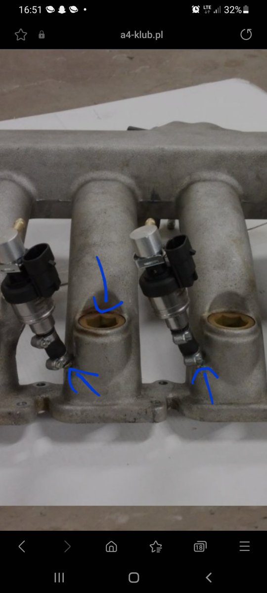

Zrobiłem dzisiaj test szczelności dolotu. Dmuchałem ok 1bar w dolot i zobaczyłem że przy jednym wtrysku benzynowym w tym uszczelnieniu małe bąbelki powietrza są po spryskaniu płynem do naczyń.
Ale większe bąbelki byly jeszcze na 3 wtryskach gazu przy wejściu w kolektor.
Czy to mogą być przyczyny zaniżającej przeplywki?
Zdjęcie poglądowe, zaznaczyłem w których miejscach jest nieszczelnosc.
Mogą być.
Jak ja miałem dziurę na jednej wkrętce przy kolektorze po montażu LPG, tylko faktycznie była to dziura a nie lekka nieszczelność to przepływka na jałowych pokazywała za mało, za to pod obciążeniem trochę za dużo.
