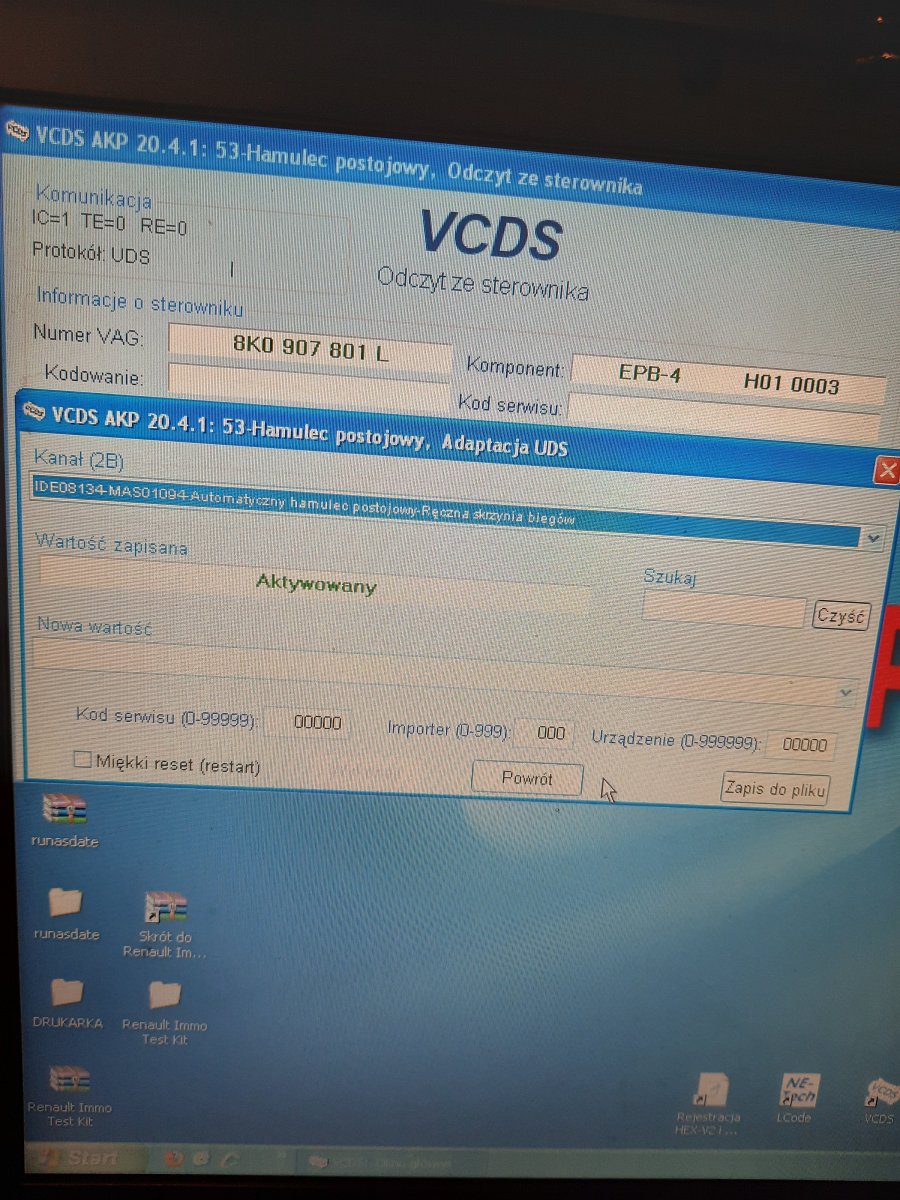

67Andrzej 0 Opublikowano 19 Października 2022 Udostępnij Opublikowano 19 Października 2022 Witam. Czy jest możliwość zakodowania VCDSem hamulca ręcznego, by ten zaciągał się automatycznie po wyłączeniu silnika (skrzynia manual). Jeśli jest to proszę o wskazówki. A4b8lift Odnośnik do komentarza Udostępnij na innych stronach Więcej opcji udostępniania...
Muskel1 1335 Opublikowano 19 Października 2022 Udostępnij Opublikowano 19 Października 2022 (edytowane) Spróbuj w adaptacjiach sterownika 53 aktywować adaptację IDE08134-MAS01049-Automatische Parkbremse-Schaltgetriebe. Lub w po polsku: Automatyczny hamulec postojowy-ręczna skrzynia biegów. Edytowane 22 Października 2022 przez Muskel1 Odnośnik do komentarza Udostępnij na innych stronach Więcej opcji udostępniania...
Muskel1 1335 Opublikowano 19 Października 2022 Udostępnij Opublikowano 19 Października 2022 Uprzednio wpisując kod dostępu (Login) 78713 Odnośnik do komentarza Udostępnij na innych stronach Więcej opcji udostępniania...
67Andrzej 0 Opublikowano 10 Listopada 2022 Autor Udostępnij Opublikowano 10 Listopada 2022 Zrobiłem jak wyżej. Nie pomogło. Jest jeszcze jakiś sposób? Odnośnik do komentarza Udostępnij na innych stronach Więcej opcji udostępniania...
Muskel1 1335 Opublikowano 11 Listopada 2022 Udostępnij Opublikowano 11 Listopada 2022 Po wyciągnięciu kluczyka ze szacyjki też nie? Odnośnik do komentarza Udostępnij na innych stronach Więcej opcji udostępniania...
