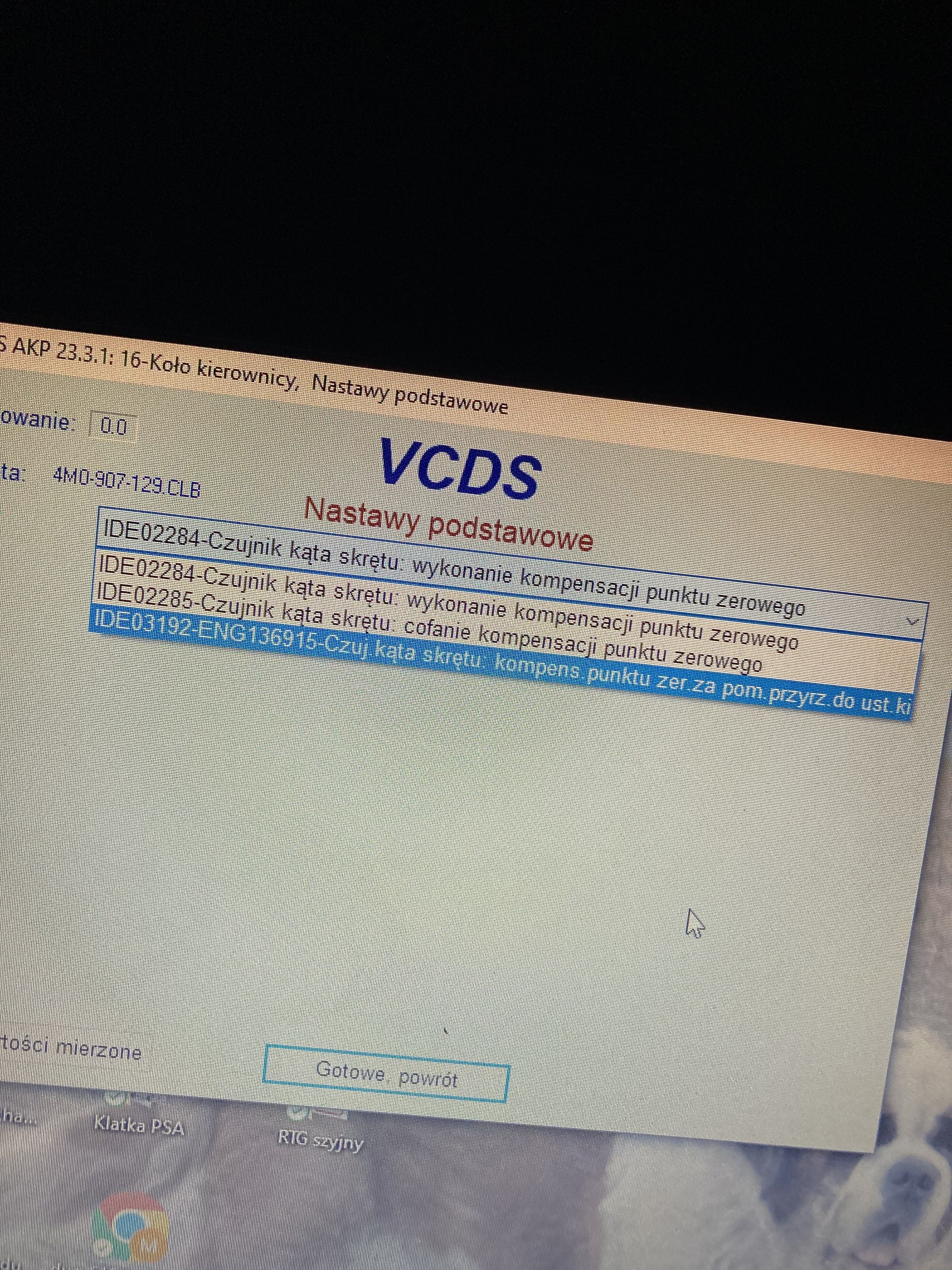

Chciałem wykonać kalibrację według powyższej instrukcji. U mnie w nastawach podstawowych wygląda jak na poniższym zdjęciu. Co mam wybrać ? Jaki kanał wybrać w ,,wartościach mierzonych” ?
IDE02284

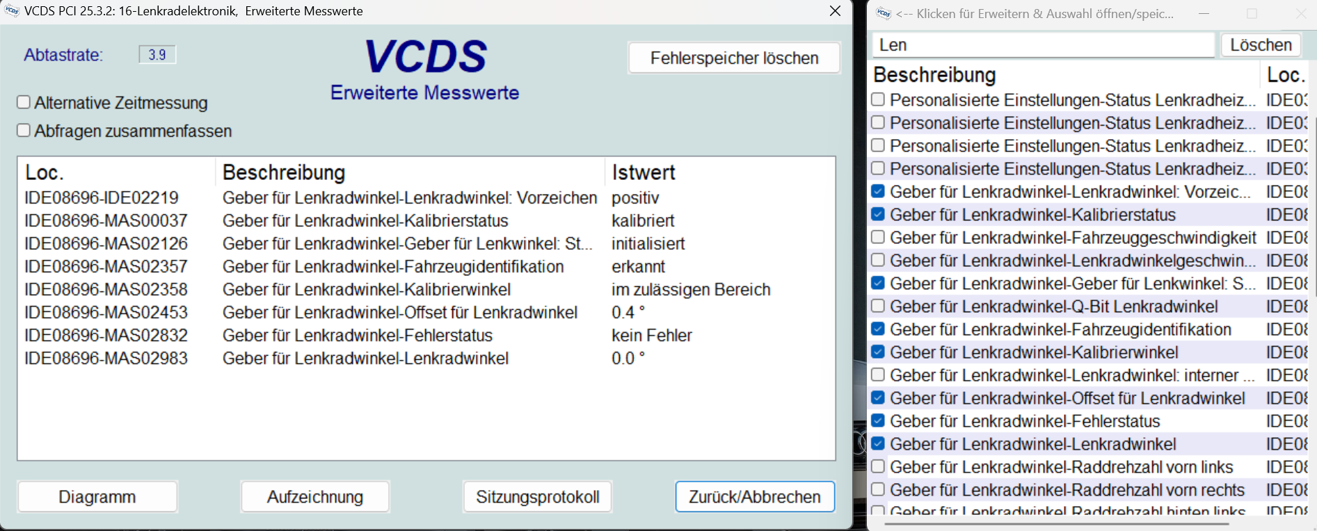

Jakie  podejrzeć kanały w wartościach rozszerzonych, żebym widział parametry jak na filmiku z pierwszej strony ?
Tu podobny filmik
Edytowane przez duzy616
Sterownik 16 ➡️ rozszerzone bloki pomiarowe.

Wpisz sobie w pasku wyszukiwania frazę, której szukasz, w zależności od tego w jakim języku masz VCDS. Ja mam akurat w niemieckim, więc wpisałem "len" od Lenkradwinkel = kąt kierownicy.

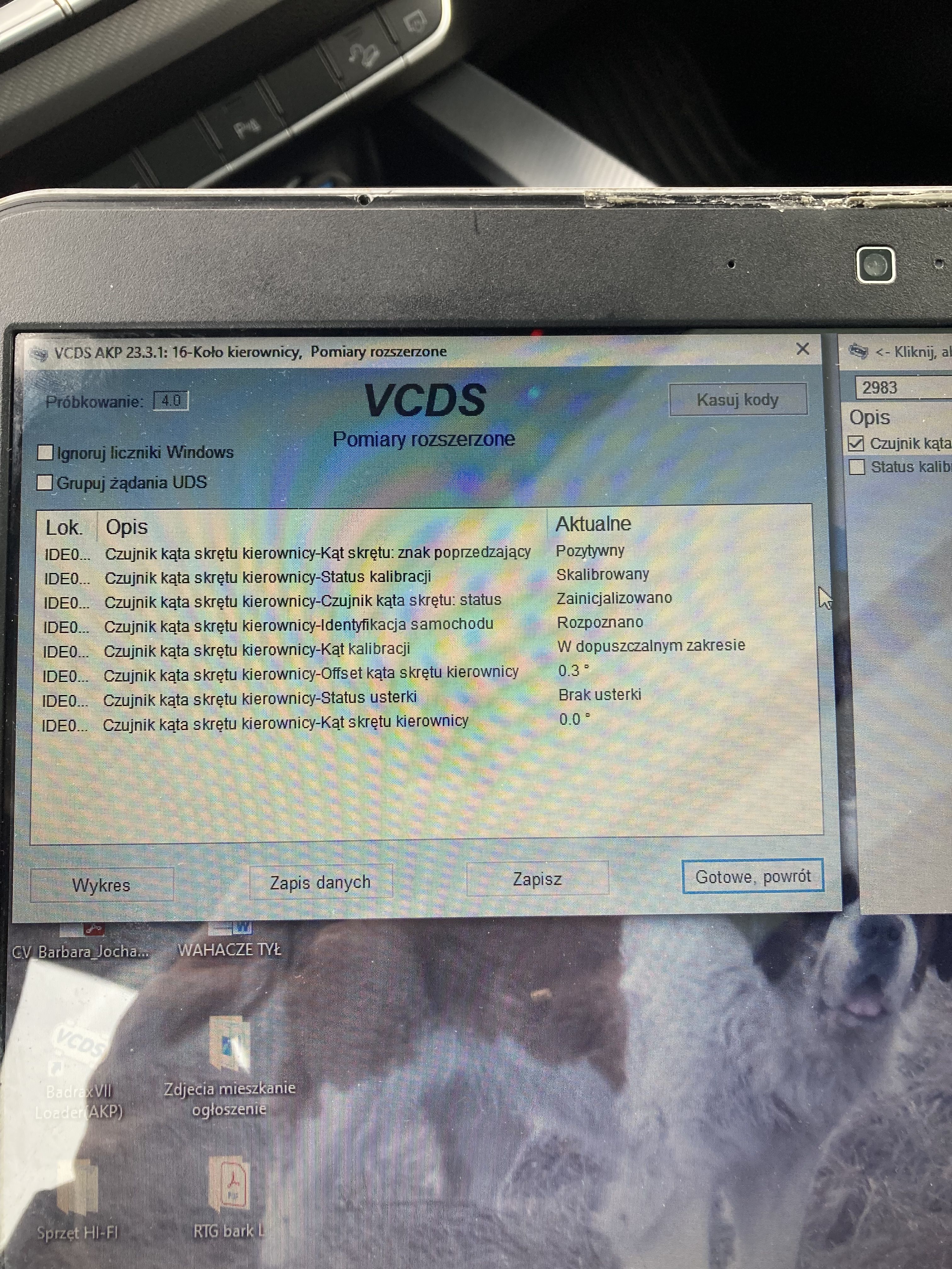

Zdjęcie przed kalibracja

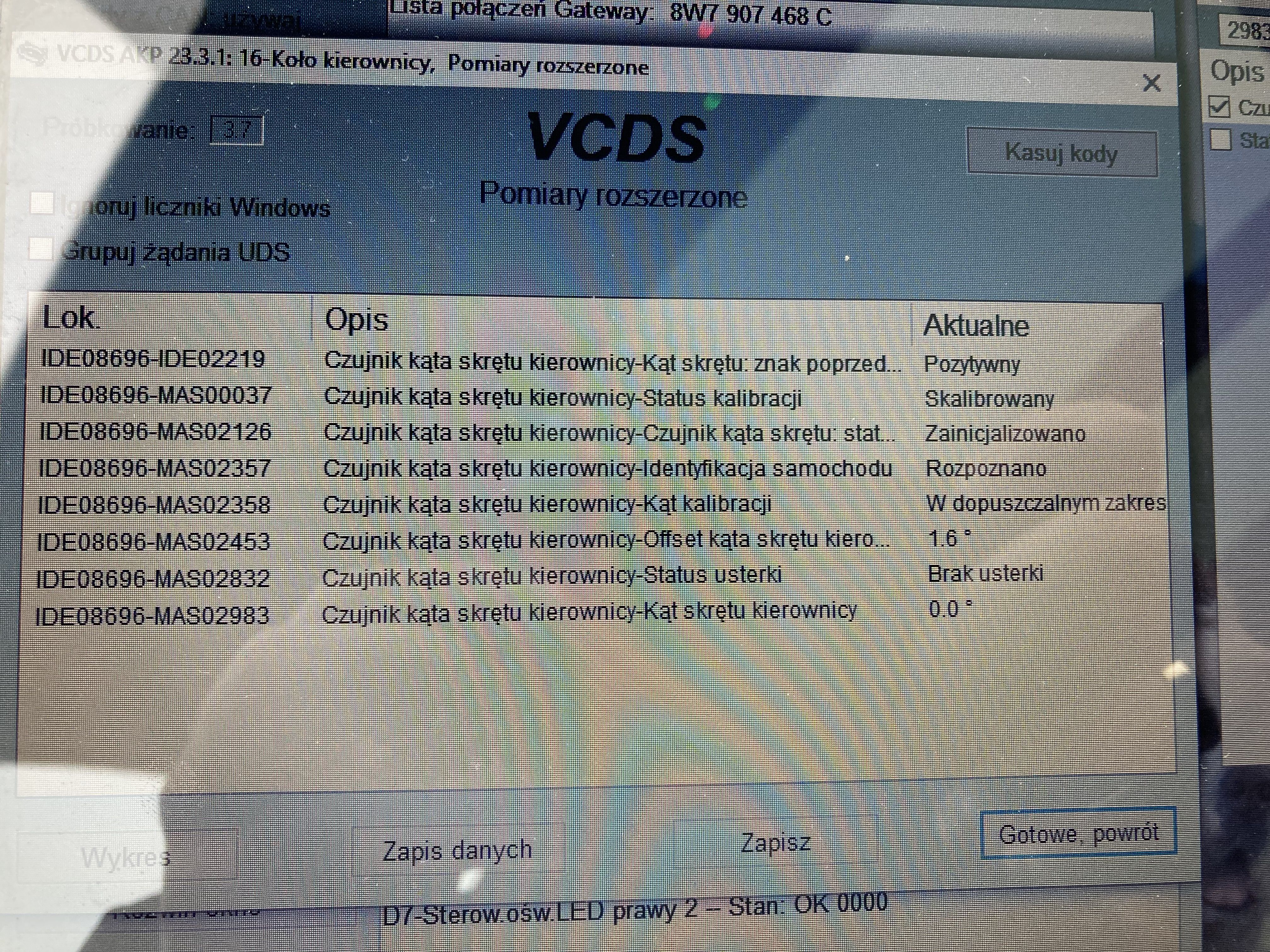

Po kalibracji
@Muskel1 czy ta różnica kąta skrętu jest OK. ?
Jest w dopuszczalnym zakresie.
A zakres do ilu jest ?
Rozumiem, że jakby było poza zakresem to pewnie kalibracja by nie przeszła.
Dokładnie. Widniałaby informacja poza zakresem.
