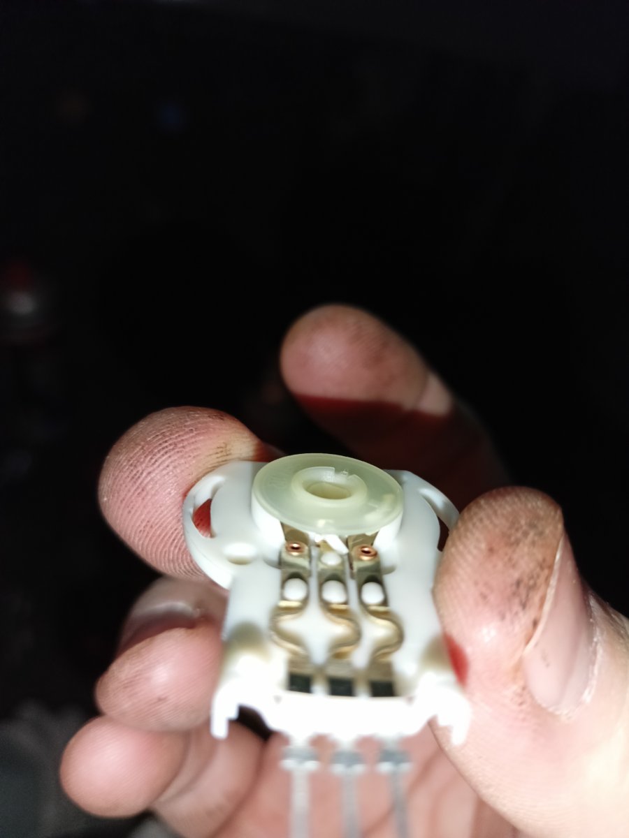

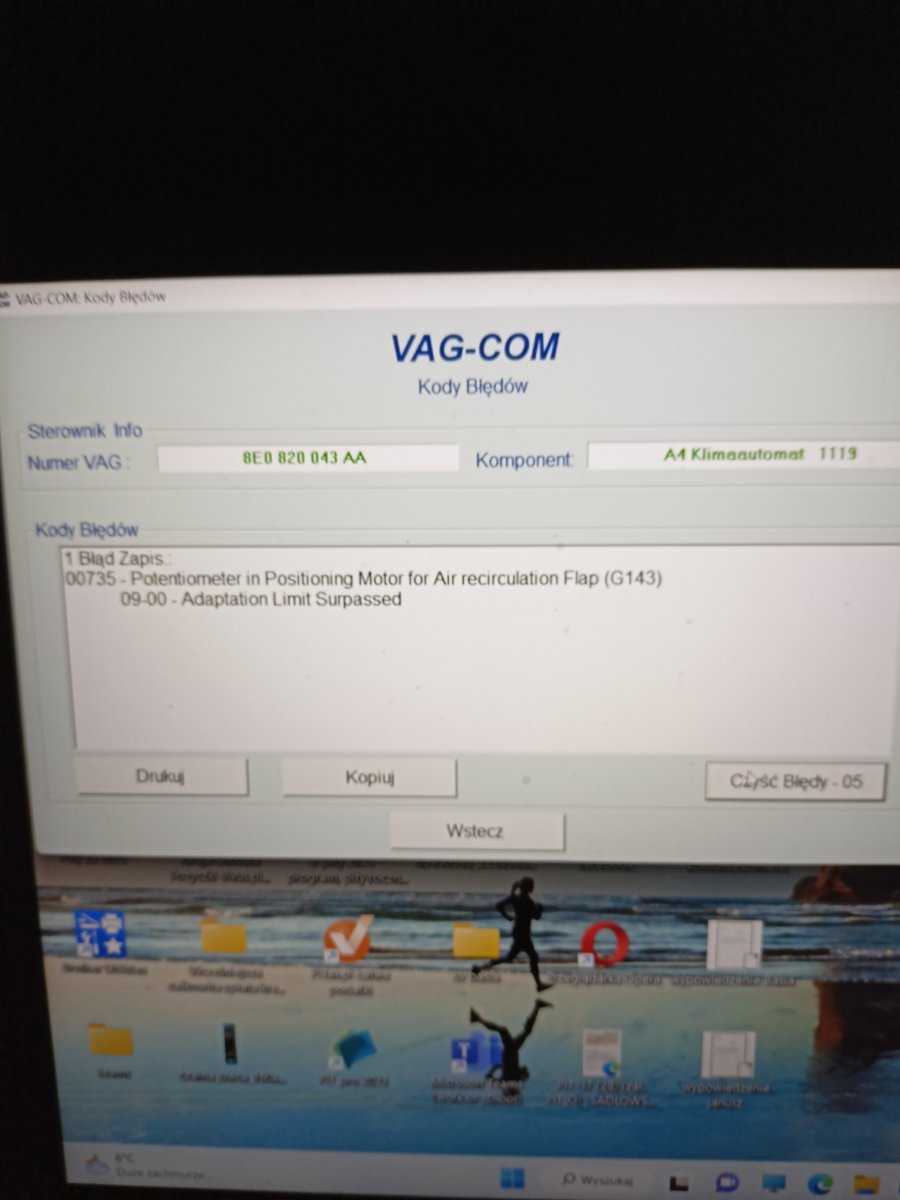

Podłącze się Panowie pod temat żeby nie śmiecić, walczę z błędem 00735,
Wyjąłem czyściłam i wygląda mi potencjometr na niebardzo gdyż wypadły z niego małe 2 kawałki plastikowe. Może tu jest problem i wystarczy go wymienić jeżeli da się tylko ten element dokupić
Poproszę o porady.IMG20221229183009.thumb.jpg.a99a680a9632cd45379af2ba7e9ab041.jpg
Być może, a dokupić się da -zobacz na allegro. Jeno trzeba tam mała rzeźbę robić bo one są troszku inne.

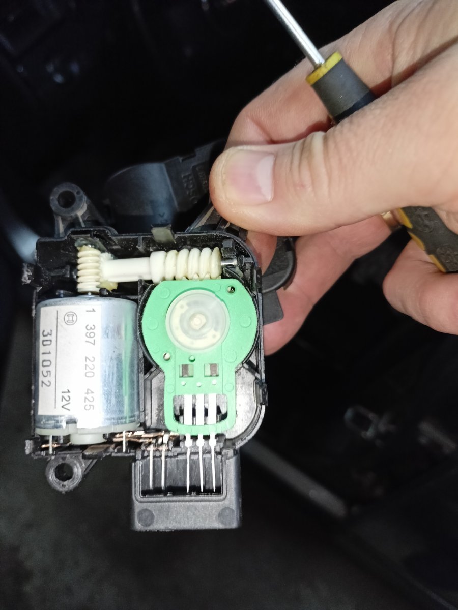

Potencjometr przyszedł , z małą rzeźbą wymieniony i jest ok. Nastawy klimy zrobione na nowo i błędów brak, pozdrawiam.IMG20230107101032.thumb.jpg.c361907086b0beca3eda76470604895b.jpg
