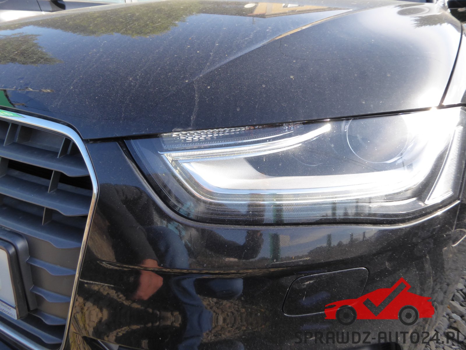

Wstaw zdjęcie przedniej lampy fotografowane od przodu.
Nie wiem czy z tego coś będzie widać.
Nie są skrętne.
