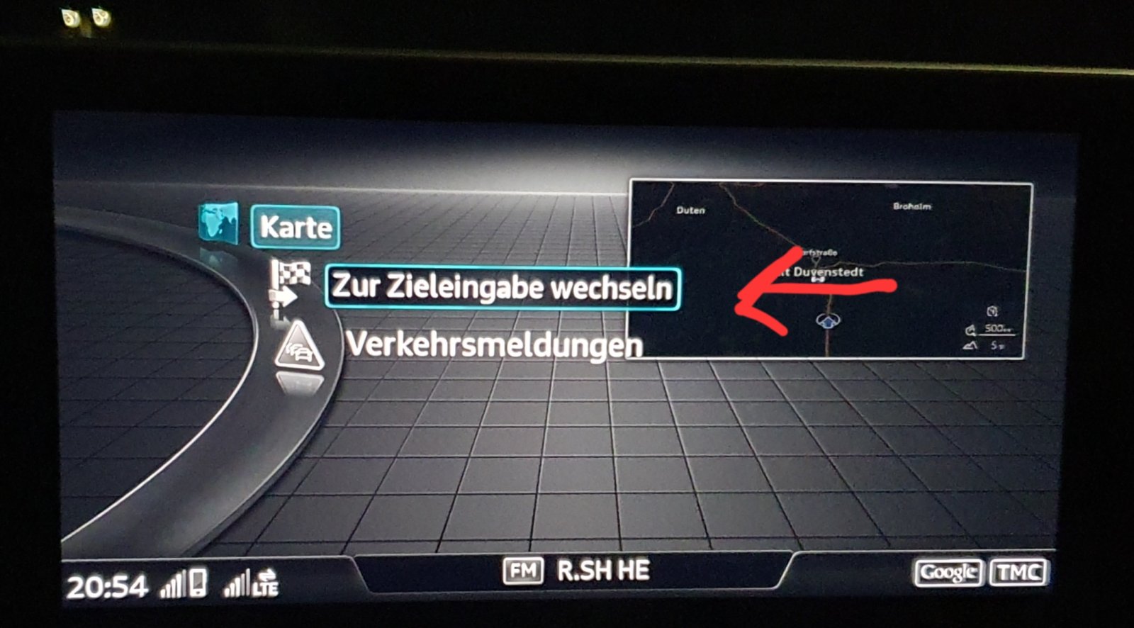

 Po przerwaniu nawigowania do celu masz otwartą nawigację i widzisz mapę, popychasz 1 raz pokrętło nawigacji w lewo, pojawia się okno, na którym widzisz 3 pozycje. "Mapa", "przejdź do wybierania celu" oraz "wiadomości drogowe". Skrolujesz w dół i wybierasz "przejdź do wybierania celu", potwierdzasz wciskając pokrętło nawigacji w dół.

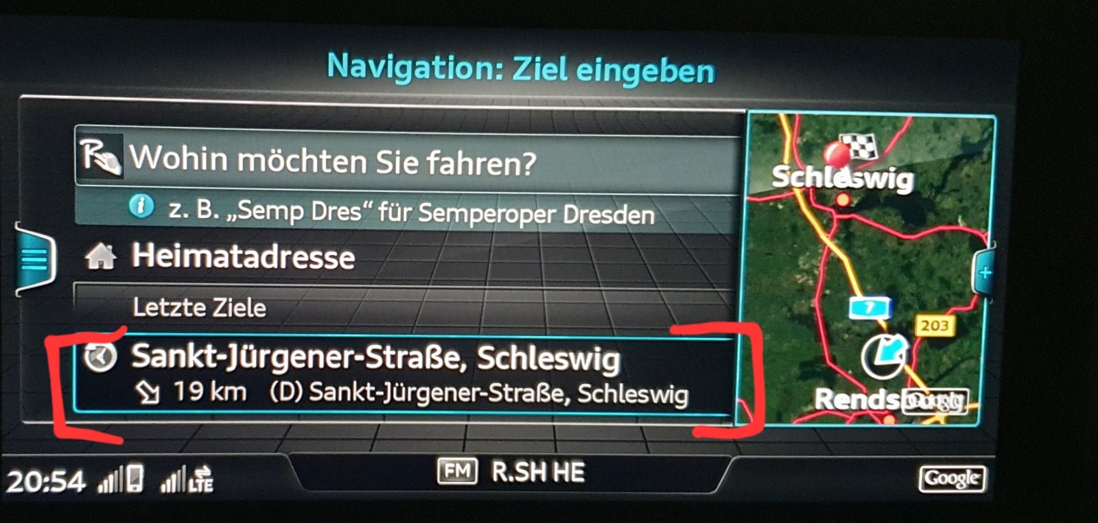

Pojawia się następne okno, na którym  widać właśnie ostatnie cele, skrolujesz pokrętłem na adres, który chcesz przypisać, tak aby był zaznaczony niebieską ramką, nie potwierdzasz pokrętłem w dół tylko naciskasz i przytrzymujesz daną cyfrę na panelu, do której chcesz przypisać. Przytrzymujesz do zapisania (ok. 2 sek.)

Bardzo serdecznie dziękuję ?
