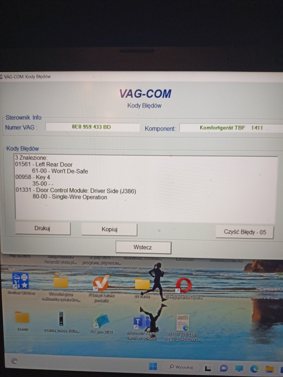

Tu wrzucam zdjęcie z błędami z modułu komfortu, jest 5 błędów, po wykasowaniu nie ma . Ale po paru dniach towarzystwo powraca ?

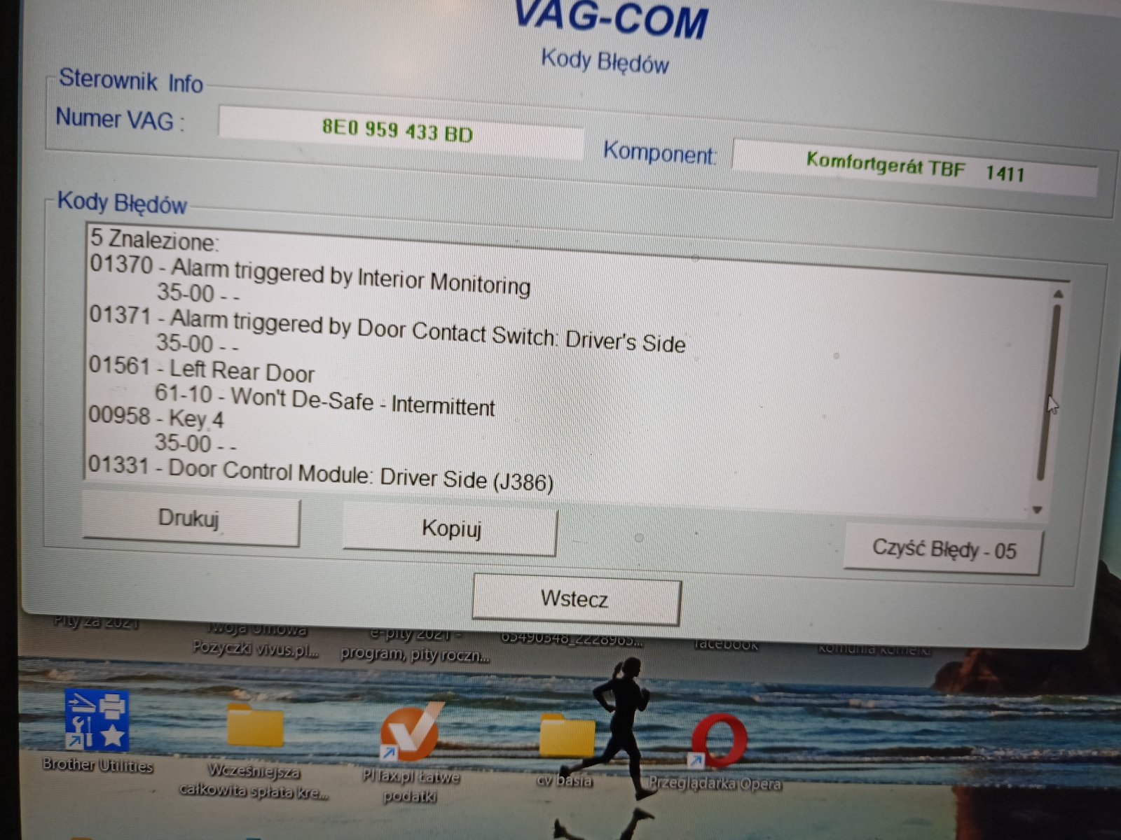

 I cały czas nawet po wykasowaniu , jak wyjdę i wejdę w blok z błędami jest 1331
Pokaż cały błąd z opisem
Czyli przelotka nie jest ok.

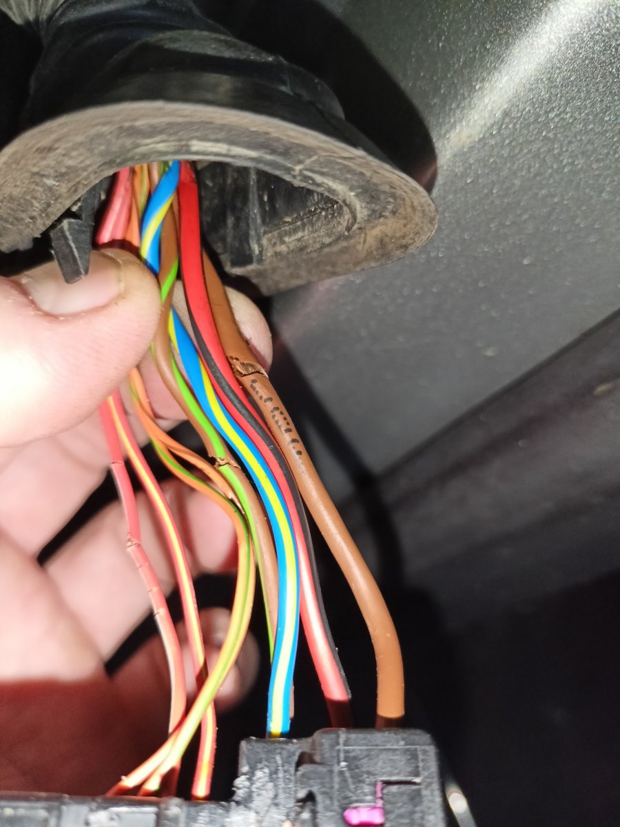

Przod w tej gumowej osłonie wygląda tak. I teraz co z tym zrobić?? Popękana jest tylko izolacja - wystarczy zaizolować??
Ja bym dawał nowe, w ostateczności w termokurczki
Kup zestaw naprawczy drzwi z przodu, to jedyne pewne rozwiązanie. Otulina pękła i kable zaczęły gnić w środku a pewnie któryś z nich i tak jest urwany. Trzeba targać boczek drzwi, wyciągnąć wiązkę i naprawiać zestawem, ewentualnie termokurczki i luty.
