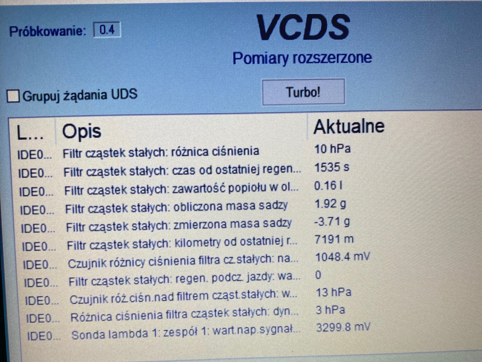

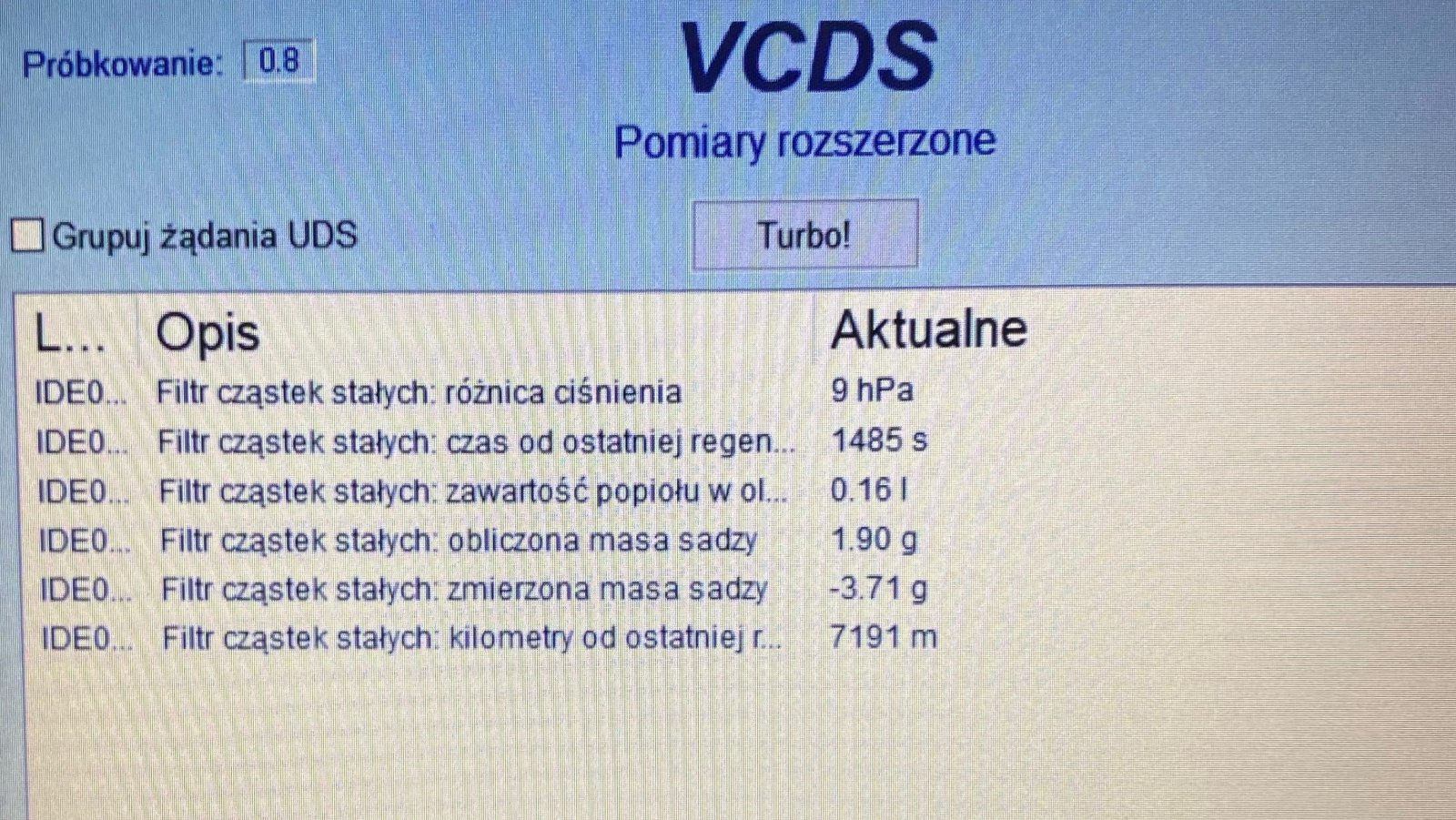

WItam czy ktoś może napisać czy wszystko jest ok , nie wiem czy dobrze zrobiłem ale silnik był uruchomiony i pracował na wolnych obrotach .
Jaki przebieg?
1 godzinę temu, Muskel1 napisał(a):
Jaki przebieg?
190 tys
Trochę wcześnie osiągnięte te 160ml popiołu jak na 190 kkm.
Jeżdzę dużo po mieście to może dla tego .
Raczej nie. Masz jakieś 40-50 kkm przedwcześnie osiągnięte te 160ml.
Coś można z tym zrobić czy juz powoli regeneracja albo wymiana filtra ?
Nic, jeździć aż zostanie osiągnięta max. wartość popiołu 175ml i wtedy albo wymiana filtra na nowy, albo (co jest dużo tańsze) oddanie filtra do profesjonalnego czyszczenia (nie do jakiegoś partacza, który myjąc go zapcha). Po profesjonalnym wyczyszczeniu inicjalizacja filtra w sterowniku silnika, nowy oryginalny czujnik różnicy ciśnien i masz spokój na następne 200 kkm, pod warunkiem, że silnik zdrowy i nie produkuje nadmiernej ilości sadzy.
