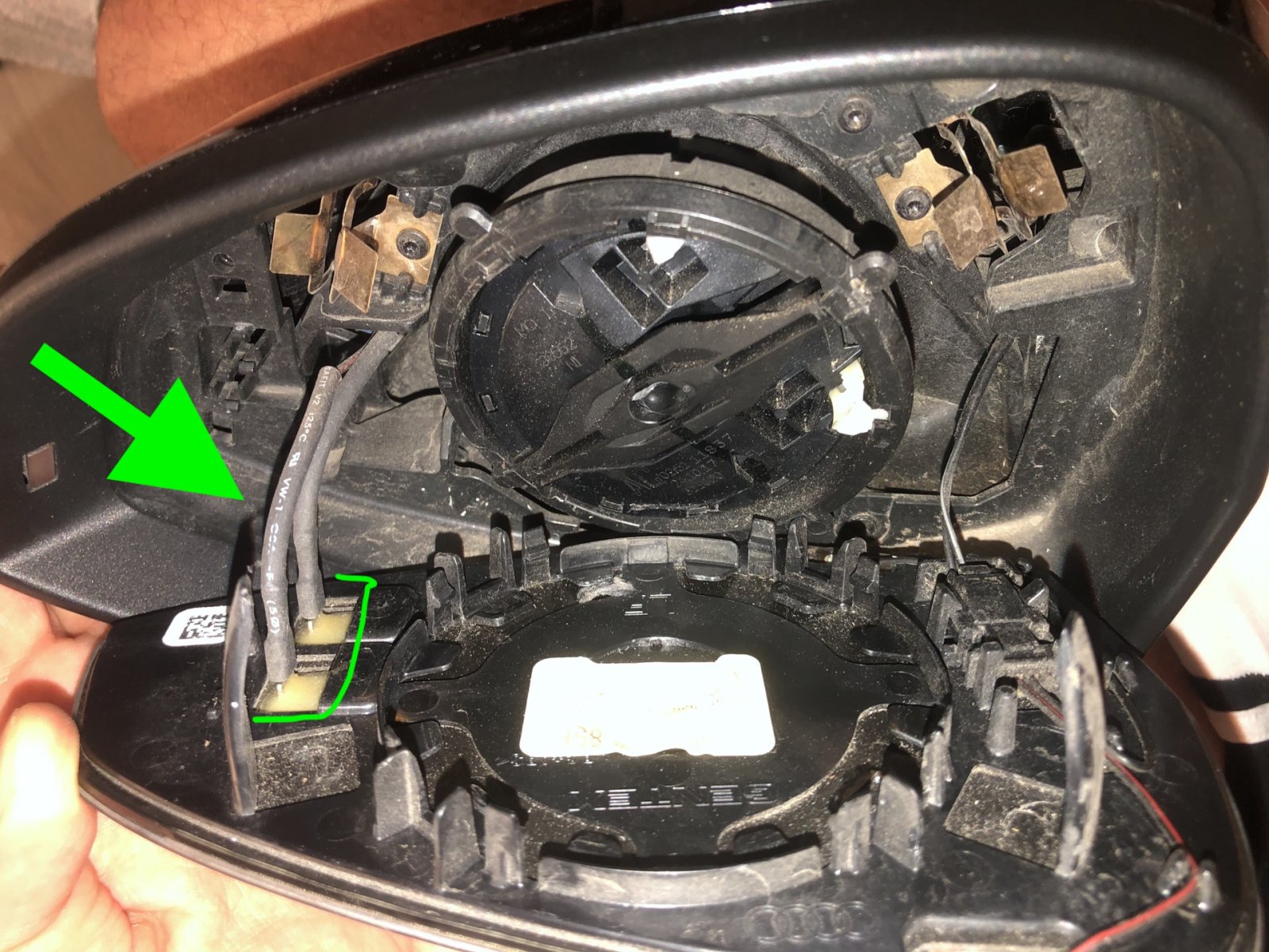

Poszukuję numeru części przewodu łączącego Wkłady lusterek (ktoś ukradł Wkłady Lusterek i przeciął przewód)
Chcę kupić Wkłady lusterek i brakujący przewód i jechać do serwisu. Łatwo było znaleźć Wkłady lusterek 8W0857535 i 8W0857536. Ale nie mogę znaleźć przewodu i złącza.

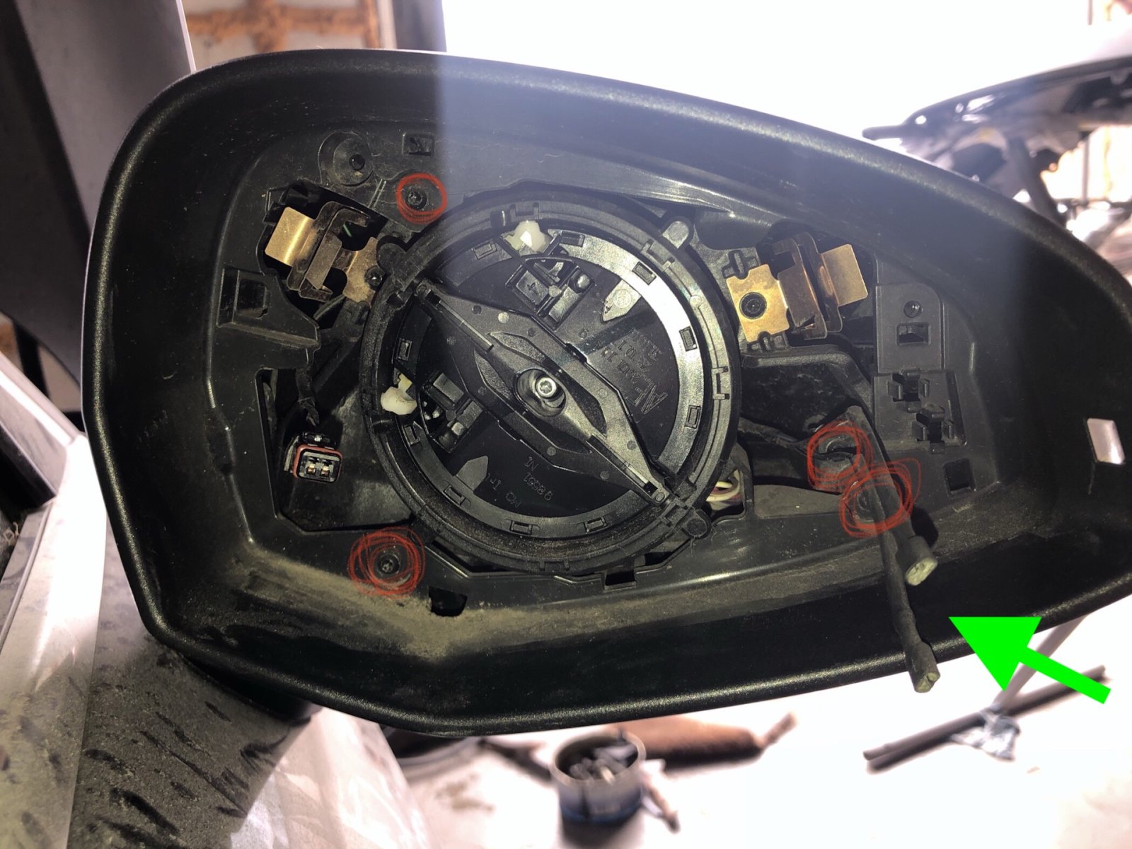

Załączam zdjęcie mojego uszkodzonego lusterka bocznego z brakującym przewodem oraz zdjęcie przewodu znalezione w internecie.
Nie ma samych przewodów do wkładów. Są całe wiązki lusterek, które  wpięte są w sterowniki drzwi. Wiązki lusterek są róźne i zależne od wyposażenia tak np. kamery 360°, wkłady fotochromatyczne, side assist itp.
Pasującą wiązkę dobiorą Ci w ASO po VINie.
Alternatywnie zmierz szerokość biegunów, na które wchodzą konektory. Kup izolowane konektory o odpowiedniej szerokości, przedłóż ucięte przewody i zarób na nich dokupione konektory. Kupywanie całej wiązki mija się z celem i jest za drogim przedsięwzięciem.

Musisz zmerzyć szerokość bo nie pamiętam jaką mają. Chyba 4.8mm ale nie na 100%
