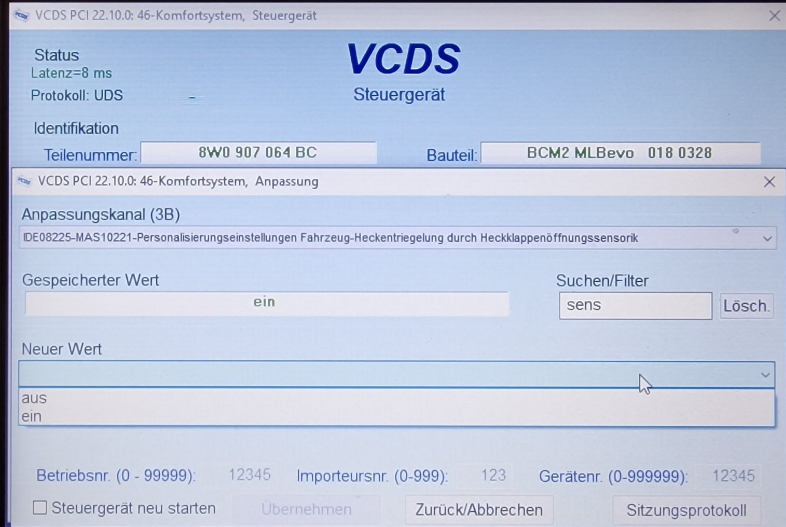

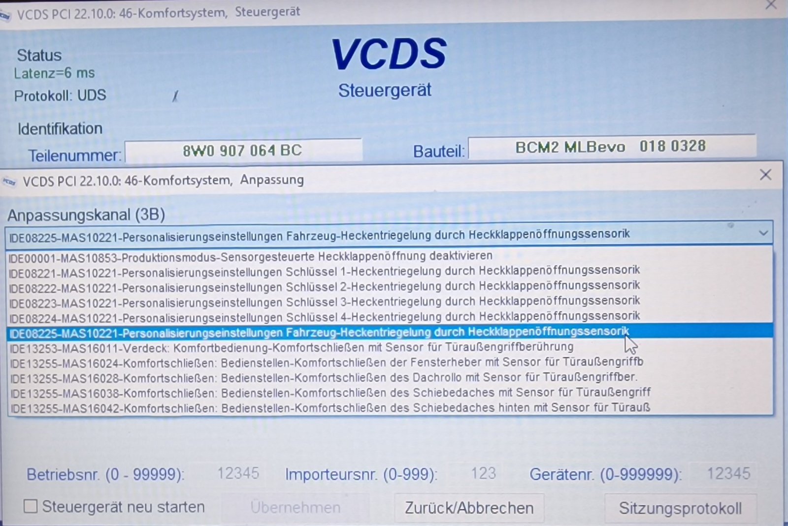

Spróbowałbym w adaptacjach sterownika 46 deaktywować poniższą adaptacje.
Dzięki spróbuje w przyszłym tygodniu z tą adaptacją może akurat się uda.
Jak nie, to możesz jeszcze w kodowaniach w sterowniku 46 deaktywować w bajcie 18 bit 6 (virtual_pedal).

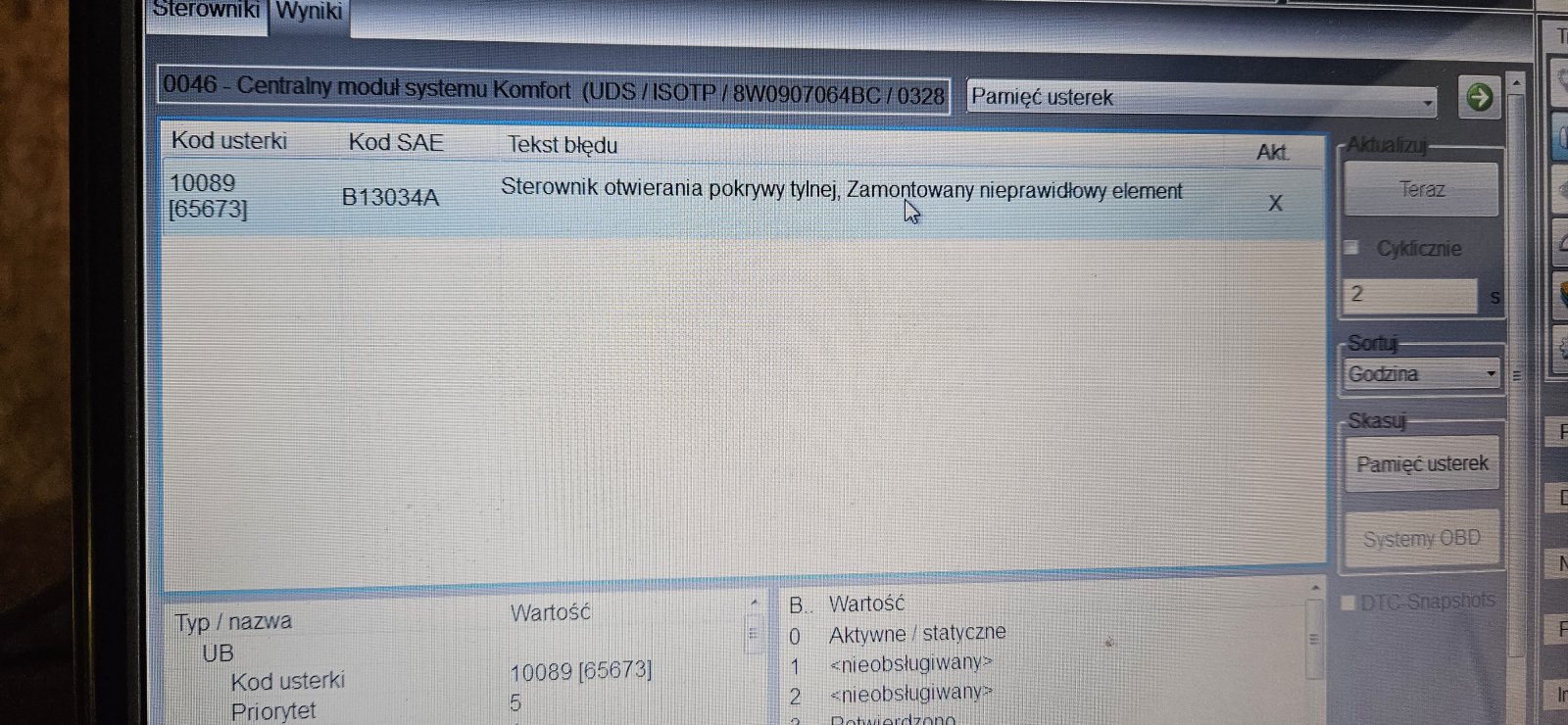

Widze ze kolega w temacie ,mam problem z otwieraniem bagażnika nogą, po wymianie sterownika ,ponieważ zgniły piny w sterowniku ,wymieniłem na taki sam sterownik z taką samą ostatnia literka G i dalej nie działa.Dolaczam scan bledu
Z jakiego pojazdu zamontowałeś ten sterownik?
Nowy czy używany?
Nowy czy używany?
Uzywany.Nie wiem z jakiego ale wszystkie numery się zgadzały
To nie wystarczy, że nr te same. Musi być z A4 B9, jeżeli nie jest to musisz wgrać paremetryzacje do sterownika.

Sterownik ze skody super B
