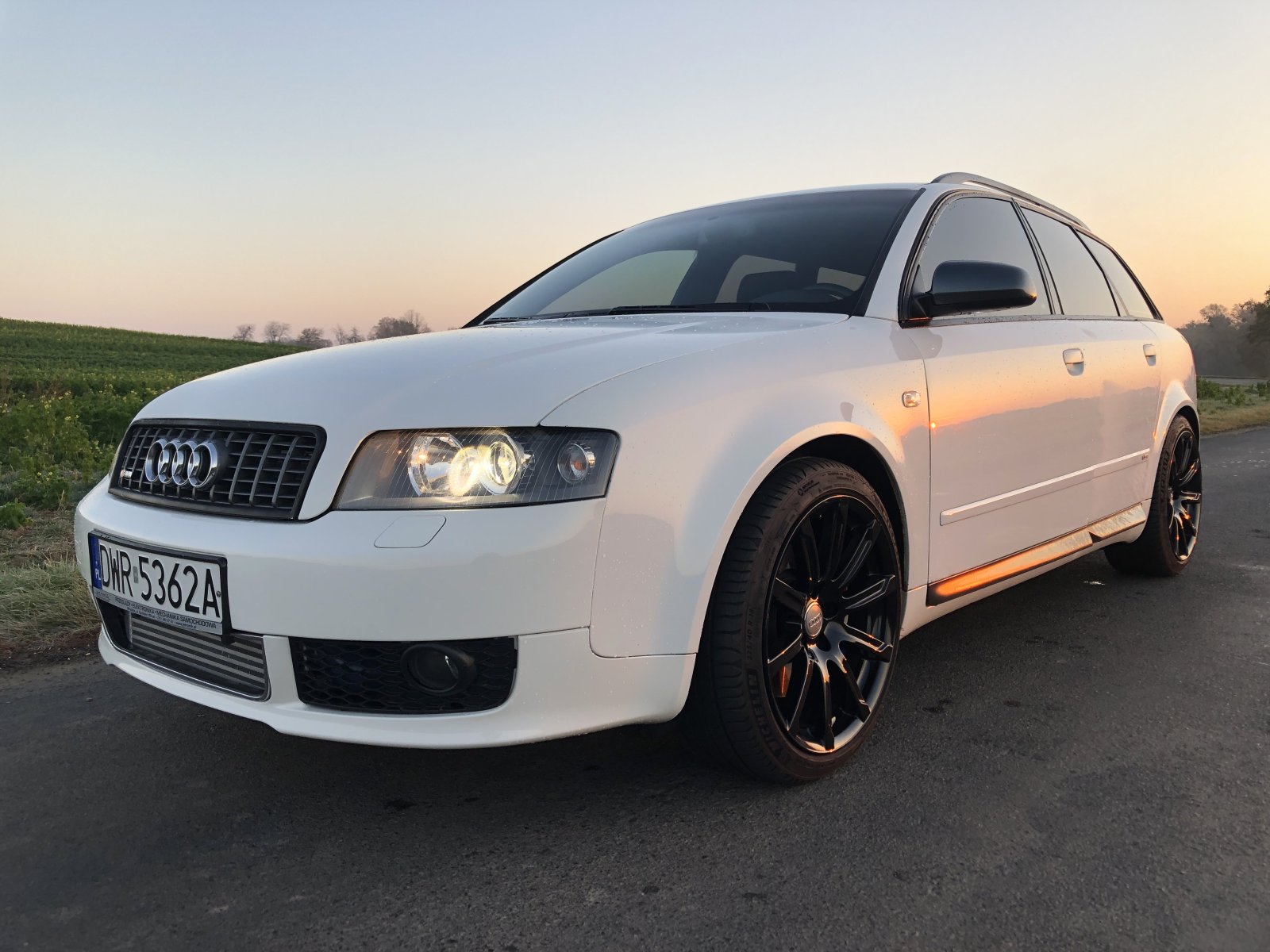

Mam taki zestaw w swojej B6, tył na oponie 225 jest równo i mieści się w nadkolu. Przód wystaje max z 0,5cm, więc jeśli ktoś myśli o glebie, to trzeba przód trochę rolować. Ja jeżdżę na zawiasie 1BE i amorach koni str.r
Edytowane przez szpakuziom
Klawo się prezentuje ale musisz położyć na glebę.Opuszczając koła schowają się nieznacznie w nadkola. Żadne 19ki nie zmienią wyglądu na plus jak bedzie taka koza jak na tej focie. Jakbyś zapodał gwint i położył byłoby megafajnie a tak jest tylko poprawnie.
Nie chce przesadzać. ponieważ jeżdżę w takie strony, że drogi są jak ser szwajcarski. Coś za coś :) Jakie springi mógłbym założyć, aby ją zbliżyć do gleby?
Żeby było klawo to przód trzeba by obniżyć z 50 mm a tył 20mm ale amortyzatory mogą z przodu tego nie polubić.
Przód 35 mm, tył 20mm i będzie git. takich szukaj lub zbliżonych
