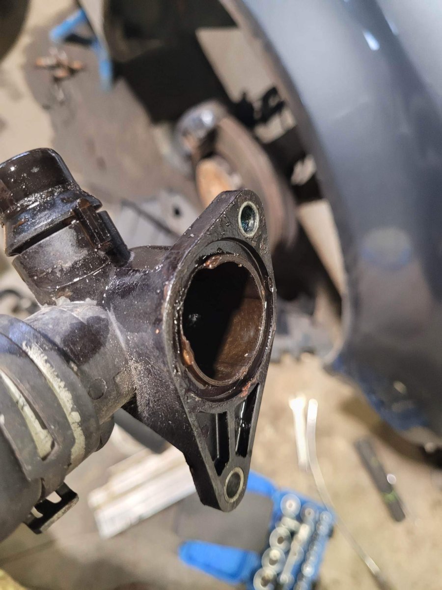

doprowadzam auto do ładu po poprzednim właścicielu nie ma chyba rzeczy której nie wymieniłem ale do rzeczy padnięty był króciec  od wody przykręcany do głowicy wiec logiczne mechanik kupił nowy i założył - po zmontowaniu wszystkiego i złożeniu do kupy nadeszła chwila by go odpalić.
Odpalił od strzała zaczął się nagrzewać i gdy osiągnął 90 stopni zaczął się lać płyn chłodzący
wtedy mechanik mi powiedział ze ten stary króciec był założony w dziwny sposób po ukosie i przykręcony tylko jedną śrubą a przez to zrobiły się jakieś wżery
Będą próbować to uszczelnić - powiedzcie ma to sens czy szykować się na remont/zakup głowicy ?
W załączniku dodaje fotę starego króćca

Zrób zdjęcie głowicy. Kruciec ori czy zamiennik? Mechanik coś kręci, jak by to było zamontowane pod kątem i przykręcone na jedną śrubę to by fest ciekło.
Edytowane przez Rob@k
kup sobie nowy, pare złotych kosztuje
OE nr: 06B 121 132 E

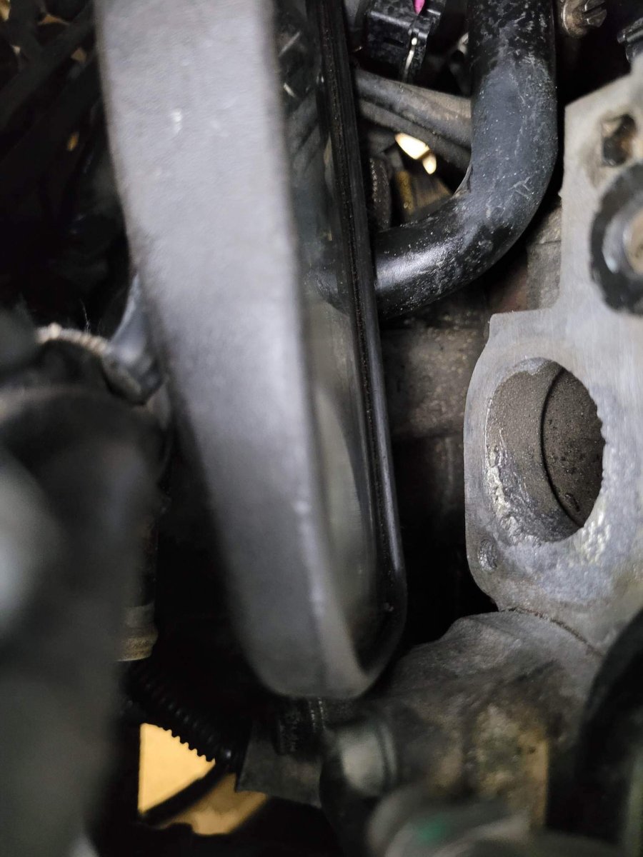

Rob@k nie mam możliwości zrobienia foty auto stoi na warsztacie autem zdążyłem zrobić 40km w takim stanie i postawiłem by mi ogarnęli wszystko pod maską (świeży zakup) teraz wsadzili zamiennik jakiś i po skręceniu wszystkiego jak się rozgrzał do 90 stopni zaczął lać trochę dziwne to dla mnie osobiście odbieram to tak jakby coś źle poskładali a straszą mnie już jakimiś wżerami na głowicy że będą próbowali to uszczelnić czy coś
Mogli przy dokręcaniu uszkodzic. Dostało temperatury i rozszczelniło się. Kup ori.

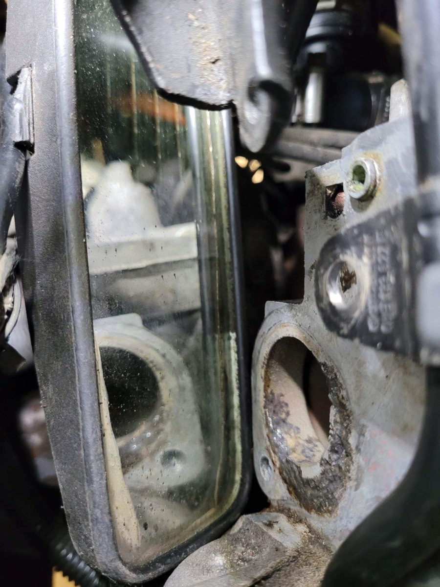

Rob@k tak to wyglada … da się coś z tym zrobić ? Czy już szukać głowicy ?
Nie ciekawie to wygląda, ale "mięsa" w miejscu gdzie króciec dolega do głowicy trochę jest. Zdejmij głowicę, zwieź do zakładu gdzie regenerują głowicę i ocenią czy da się zrobić płaszczyznę tak aby nie osłabić zbyt dużo głowice w tym miejscu (ewentualne napawanie tego, ale czy warto będzie?). Inaczej będzie walka z tym aby to uszczelnić tak aby nie ciekło.
Na zdjęciu słabo widać ale możliwe, że uszkodzony jest gwint jednej ze śrub i dlatego jest tak jak opisałeś, króciec był przykręcony 1 śrubą, a druga się odkręciła i wypadła, i wygląda to jak wygląda. To też do zweryfikowania.
Drutowanie tego tzn czyszczenie do gołego i próba uszczelnienia silikonem może też nie zdać egzaminu.
Powinna to być nauczka dla innych jak pozorne oszczędności z wymiana kawałka plastiku za kilkanaście pln, zamienią się w kilkaset pln.
Wolałbym uniknąć ruszania głowicy wjeb##em w to 6500 zł i nawet nim się nie przejechałem dobrze jeszcze….. chłopaki wpadli na pomysł masy do aluminium odpornej na wysokie temperatury trochę druciarstwo ale mam nadzieje ze się sprawdzi … okej mogę zrobić głowice ale nie teraz budżet jaki miałem na auto właśnie się skończył
Uszczelnij to czymś elastycznym i jak nie będzie pękało może trochę wytrzyma i odpornym na płyn.
  • Rozwiązanie
Na szukanie głowicy zawsze jest czas. Spróbuj dać może ciut grubszy oring i masę uszczelniającą. Może pomoże. Tylko jak @tasspisze czy tam nie jest śruba urwana w głowicy.
Słabej jakości fota gwint na szczęście cały … chciałem zaoszczędzić i zaoszczędziłem kupiłem taniej ale jak widać masę kasy wpieprzyć muszę i najeść się dużo nerwów
