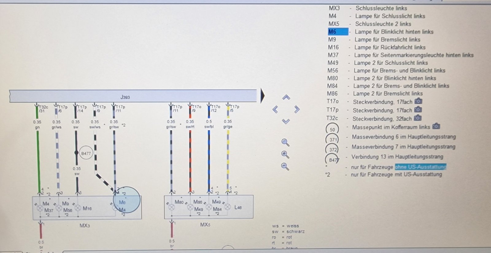

Muskel1 1348 Opublikowano 7 Marca 2023 Udostępnij Opublikowano 7 Marca 2023 Więc musisz wymontować lampę i sprawdzić wtyczkę czy jest jakiś adapter lub czy może przepinano przewody. Oryginalnie w wersji USA na pinie nr 2 (kierunkowskaz) powinien być przewód czarno szary. Odnośnik do komentarza Udostępnij na innych stronach Więcej opcji udostępniania...
vmisiek 0 Opublikowano 8 Marca 2023 Autor Udostępnij Opublikowano 8 Marca 2023 Tak to wygląda jak na zdjęciach Odnośnik do komentarza Udostępnij na innych stronach Więcej opcji udostępniania...
Muskel1 1348 Opublikowano 8 Marca 2023 Udostępnij Opublikowano 8 Marca 2023 Ktoś rzeźbił Odnośnik do komentarza Udostępnij na innych stronach Więcej opcji udostępniania...
Muskel1 1348 Opublikowano 8 Marca 2023 Udostępnij Opublikowano 8 Marca 2023 Pin 2 (czarno-szary) powinien być kierunkowskaz. Odnośnik do komentarza Udostępnij na innych stronach Więcej opcji udostępniania...
vmisiek 0 Opublikowano 8 Marca 2023 Autor Udostępnij Opublikowano 8 Marca 2023 Co najlepiej z tym zrobić ? Może bym gdzieś podjechał i ktoś by mi to ogarnął , polecacie kogoś okolice Płocka ? Odnośnik do komentarza Udostępnij na innych stronach Więcej opcji udostępniania...
Muskel1 1348 Opublikowano 8 Marca 2023 Udostępnij Opublikowano 8 Marca 2023 Zamień lampy stronami i sprawdź czy działa. Odnośnik do komentarza Udostępnij na innych stronach Więcej opcji udostępniania...
vmisiek 0 Opublikowano 8 Marca 2023 Autor Udostępnij Opublikowano 8 Marca 2023 Jest możliwość wypięcia tej wtyczki z lampy ? Odnośnik do komentarza Udostępnij na innych stronach Więcej opcji udostępniania...
Muskel1 1348 Opublikowano 8 Marca 2023 Udostępnij Opublikowano 8 Marca 2023 Raczej nie. Odnośnik do komentarza Udostępnij na innych stronach Więcej opcji udostępniania...
vmisiek 0 Opublikowano 8 Marca 2023 Autor Udostępnij Opublikowano 8 Marca 2023 Teraz tak spojrzałem na przybliżeniu i jak by ten jeden pin był wysunięty, jutro sprawdzę czy jest na nim napięcie. Prosił bym o rozpiskę tych pinów. Odnośnik do komentarza Udostępnij na innych stronach Więcej opcji udostępniania...
Muskel1 1348 Opublikowano 9 Marca 2023 Udostępnij Opublikowano 9 Marca 2023 Odnośnik do komentarza Udostępnij na innych stronach Więcej opcji udostępniania...
vmisiek 0 Opublikowano 9 Marca 2023 Autor Udostępnij Opublikowano 9 Marca 2023 (edytowane) Sprawa rozwiązana, przerwał się kabelek po prawej stronie, a mam jeszcze pytanie czy można dostać gdzieś te kostki do lampy 5 pin co są na UE żeby pozbyć się tego klejenia ? Te co są to raz łączy raz nie Edytowane 9 Marca 2023 przez vmisiek Odnośnik do komentarza Udostępnij na innych stronach Więcej opcji udostępniania...
